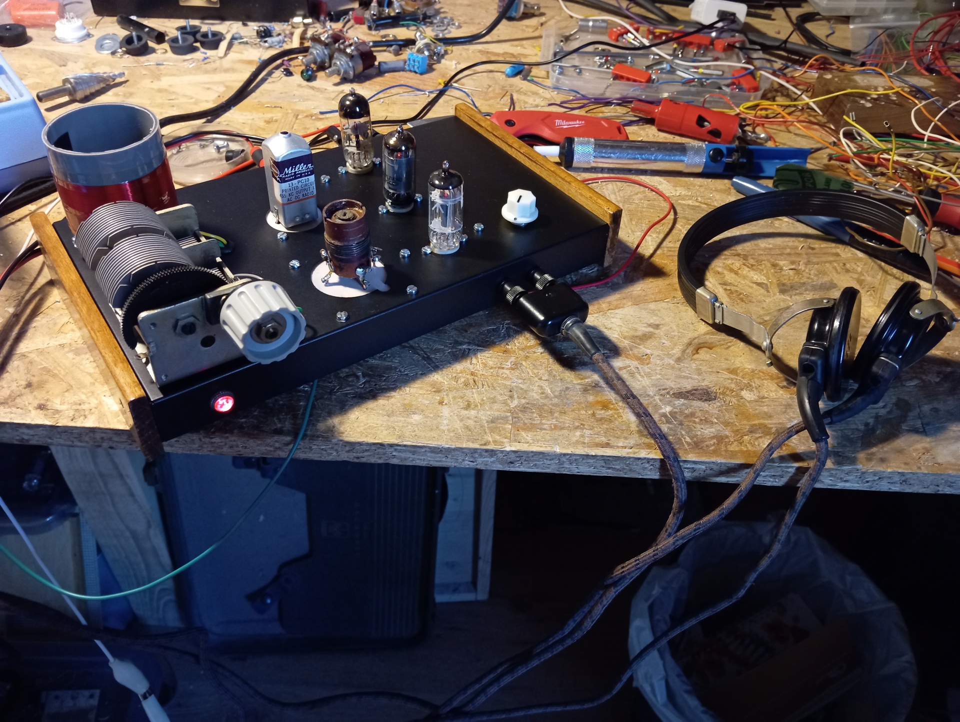

Szia! Végulis azzal is a csatolás mértéke változik. Valószínű jobb a gyári vas, illetve lehet, hogy méhsejt tekercset találtál. Nincs pár kép a készülékről? Egyébként szól?
Igen, a szép szinusszal életre kelt a jószág, még a finomállítás hátra van, de ahogy vállalható állapotban van teszek fel képet
A tekercset egy régi magyar rádióból bontottam. Úgy hogy különösebb beállítás még nem történt és a trackingem se valami jó szerintem, már bejön egy pár adó. Most következik, hogy építsek egy 455 kHz-es rezonátoros áramkört 1 kHz-el modulálva s akkor legalább a KF trafót be tudom nagyjából lőni.
Azért van egy apróka probléma. Ha arra a trafóra gondolsz ami a 6BE6 anódjában van, az csak egy egyszerű trafó, az is igaz, hogy a valami féle KF frekvencián dolgozik, de szűrni nem szűr semmit, mert nincs hangolva. Mondjuk akár lehetne is, de nincs, pedig ez adná a vevő szelektivitását.
Ilyen formán a bemenet rezgőkör adja a szelektivitást, az meg nem túl sok, csak arra elég, hogy a tükör frekvencián legyen valamennyi elnyomás. Már akartam azt is írni azt is, hogy az oszcillátor hullámformája eltér a szinusztól, az nem a szelektivitását befolyásolja, hanem az oszcillátor harmonikusainak megfelelően hamis vételi helyek keletkeznek, kvázi "világvevő" -t építettél. (lehet, hogy több állomás szól egyszerre)

A trafó akkor is trafó, ha nincs hangolva, és nem is igazán fontos a KF pontos értéke.
Azt meg honnan kellene tudnom, hogy a trafó hangolt-e vagy nem, eddig egy szóval sem utaltál arra, hogy a megépített áramköröd nem pontosan az, amit a rajz mutat. Esetedben mivel a KF szűrő csak egy hangolt körből áll, aminek a szelektivitása nem túl nagy, könnyen behangolható fülre is, nem kell hozzá komoly segédeszköz. A trafó dióda oldalát nem szokás hangolttá tenni, mert a dióda oldal terhelésével rontod a primer oldali rezgőkör jóságát, ezzel csökkented a szelektivitást. Ezért a dióda oldali tekercs menetszáma mindig kevesebb, mint ami a rezgőkörhöz kell. Ezt pedig nem lehet rezonanciára hozni. Az is tökmindegy, hogy bizonyos határokon belül mennyi a középfrekvencia pontos értéke. Más a helyzet, ha a KF szűrő több körös, vagy éppenséggel csatolt rezgőkörökből áll, ahhoz már kell pontos frekvenciájú segítség. A hozzászólás módosítva: Márc 20, 2024

A HGA22 vevő legújabb változata
