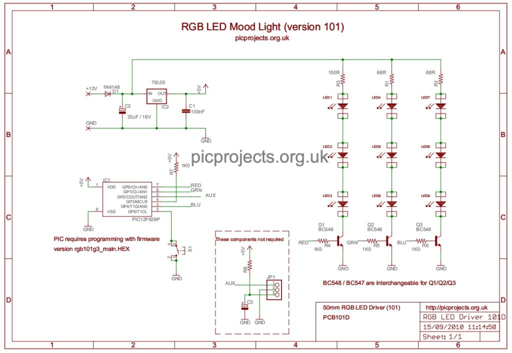

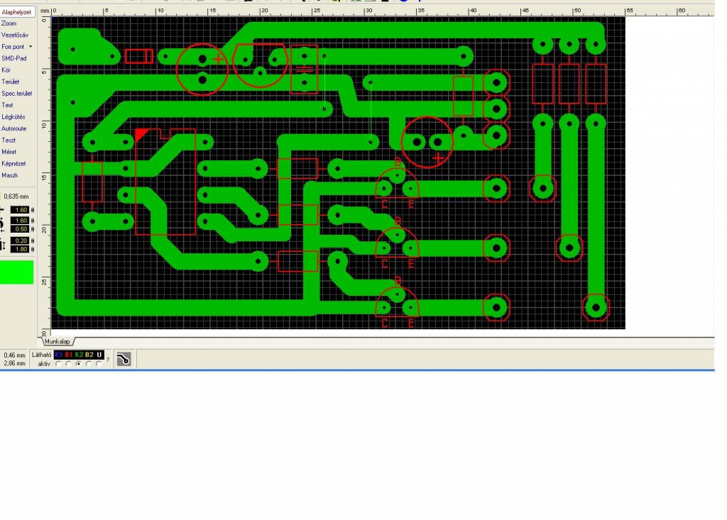

Egy rgb led mood light 101 építek , schematic rajzról készítettem nyáktervet minden alkatrész ugyan az viszont a ledek nem nyákon vannak ,hanem dróttal viszem tovább. Kérdésem az lenne , hogy ez így űzzem képese ahogy le rajzoltam a nyáktervezővel . Előre is köszönöm . Üdv kemikál

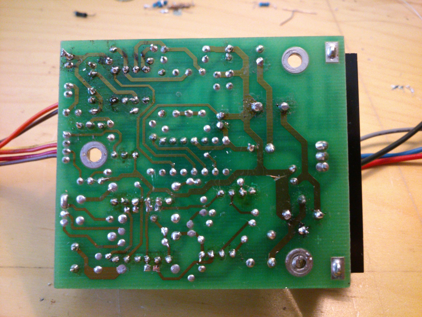

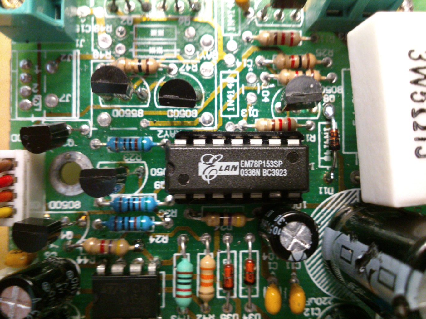

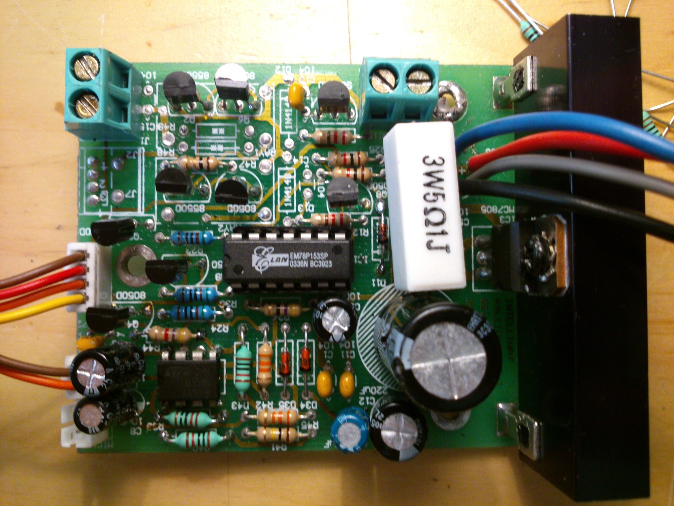

Egy kis segítséget szeretnék kérni tőletek sokat segítenétek, már ötletem sincs, hogy mitől lehet az, hogy a motorvezérlőn nincs feszültség és ahol van is, nem akar megfordulni a polaritás mik felelősek a polaritás megváltoztatásában? Ez egy rgb-s ütemvezérlő lenne már elég sok alkatrészt kicseréltem de semmi változás így már nincs több ötletem tőletek szeretnék segítséget kérni képeket csatolok illetve leírom a tranzisztorok stb modellszámát ha kell.
Hozzáteszem ez egyik pillanatról a másikra nem működött, működött tehát az ki van zárva ,hogy soha nem működött Ha tud valaki valamit erről az nagyon jól esne már ha működne! Ja* meg a kellemes dolog , hogy kétoldalas a nyák Köszönöm szépen előre is! A hozzászólás módosítva: Feb 4, 2014
Ha az első képen jobb alsó csatlakozó a motoré, akkor a mellete lévő hat tranzisztor felelős a polaritásváltásért, és a forgatásért (szereintem). Lásd H-hídas topic..
