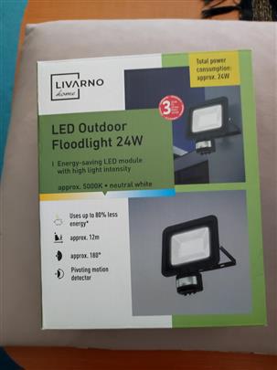

(#) Tylla1 hozzászólása Aug 4, 2024 /
Mozgásérzékelős led reflektorral kapcsolatban kérnék tanácsot! Lecseréltem az 500 W-os izzószálas refit egy LED reflektorra. A refi egy billenőkapcsolóval kapcsolható a házból. Minden remekül működik, csupán annyi a "problémám", hogy a ledek halványan derengenek, mikor be van kapcsolva, de nincs mozgás az érzékelő előtt. Utánaolvastam a témának, de az abban leírt telepítési körülmények nálam nem állnak fenn. A kapcsoló nem irányfényes, nem csillárkapcsoló, fázishelyesen van bekötve...és mégis a ledek enyhén derengenek. Ha a billenőkapcsolóval "lekapcsolom", akkor a jelenség megszűnik.
Mi lehet a probléma?
Illetve ha így marad, az mennyire károsítja a ledeket?
Előre is köszönöm a választ!
