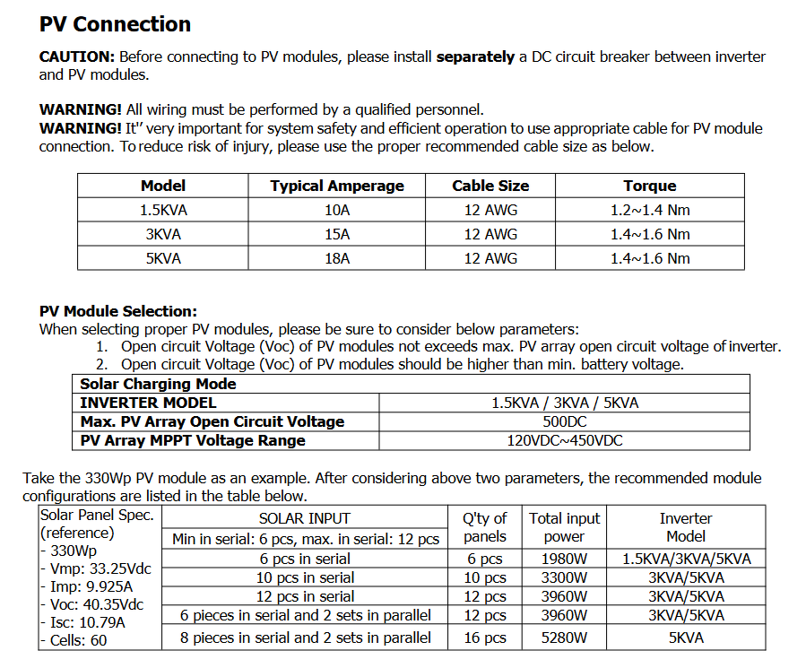

Kell egy kis megerősítés. Bővíteni szeretném a rendszeremet.
Az inverter isolar sml 5.5kw.
Mppt 120450v közt dolgozik.
Max nyitott feszültség 500v
Jelenleg 7 darab egyforma panel található rajta amit szeretnék még 6 panellal kiegészíteni. Viszont nem tudom hogy elbírja e az inverter.
Nyílt feszültség 37.45V Ami 13 panel esetén már 501,45v Ez alapján már csak 5 panelt tegyek rá vagy a veszteségek miatt felrakhatom nyugodtan a +6 panelt vagy csak 5 legyen?
Most néztem meg az árakat. Ugyan ott veszem meg. Akkor panelenként fizettem szálítással együtt 60.000ft Most meg még 40.000Ft is alig van
(#) zoli200 válasza antikzsolt hozzászólására (») Máj 27, 2024 /
Max 10 db többet ne vagy csinálj 2 sztringet 7/7 panellel.
(#) antikzsolt válasza zoli200 hozzászólására (») Máj 27, 2024 /
A 10 panel hogy jött ki? 2 sting nem járható út sajnos.
Lehet hogy 500V a max PV bemenet de 450-nél többet nem akasztanék egyikre sem, Pl -10 fokban amikor a felhő mögül hirtelen előbújik a nap akkor lesz a legmagasabb a feszültséged. Valljuk be ezek a kínai inverterek nem a minőségről szólnak én 80%-nál nem hajtanám őket túl meghálálja hosszabb távon, volt már több füst is emiatt mert nem figyeltek erre.Ezek a sziget üzemű inverterek nem komálják annyira a túlpanelezést, mint grid-tie társaik.
Szóval nem ajánlott túlpanelezni őket.
Ez csak magánvélemény nem kell velem egyetérteni
(#) Ge Lee válasza antikzsolt hozzászólására (») Máj 27, 2024 /
A doksijukban ritkán van benne, kérdezd meg a gyártót (ha van) hogy mennyi a max megengedett PV áram, és egyből kiderül, hogy átlépnéd-e a két párhuzamos sztringgel vagy sem (általában igen). Teljesen felesleges a határokat feszegetni, általában úgy is annyi jön ki belőle amit bír az akku, és legtöbbször pont olyankor van rá szükség amikor a nap sem süt, tehát kb. lényegtelen, hogy 1-2 panellel több vagy kevesebb van rajta. Vedd meg a +1 panelt, ha nem laksz messze elmegyek érte, mert nekem kéne 1db panel egy másik inverterhez de annyit sehol nem adnak meg aranyárban lenne a szállítása is.

(#) SKY válasza antikzsolt hozzászólására (») Jún 8, 2024 / 1
A napelemnél lényeges tudni a hőmérsékleti együtthatókat is! Egy rendszer méretezésénél a két legfontosabb maximális érték a feszültségre vonatkozó tényezővel számított maximális üresjárási feszültség a téli leghidegebb időben (Uoc_max, én -20 fokra szoktam ellenőrizni, holott tél már ritkán van nálunk...) és a nyáron előforduló rövidzárási áram növekedése, amit 70 fokos panelhőmérsékletre nézek. Ez egy nagyságrenddel kisebb változás (növekmény), mint a feszültségé.
Ez a gyakorlatban azt jelenti, hogy ha neked a napelemre Uoc=37,45V/STC van megadva, abból kb. 4-5V-al magasabb lesz a rendszerben fellépő legnagyobb feszültség modulonként, azaz 43V-al bátran lehet számolni, amit az inverter maximális (nem munkaponti tartomány) bemeneti feszültségével, vagyis 500V-al kell összevetni. Én erre az inverterre maximum 11db soros napelemet kötnék, de mint mások is írták, mivel a munkaponti tartománya 120 - 450V és stabilan működik alacsonyabb modulszámmal is, ezért bőven lehet nagyobb biztonsági tartalékot képezni, vagyis még kevesebb modullal üzemeltetni. Az egyedüli hátránya, hogy a direkt 230VAC előállításához a legideálisabb a 350-370VDC bemeneti feszültség, ezért valamivel jobb az inverter átalakítási hatásfoka ha a sztring 350V-ot tud 150V helyett.
Hogy lehet-e két párhuzamos sztringet kialakítani, az az inverter max bemeneti DC áramától függ. Erről nem ír semmit az adatlap, de ilyen alacsony bemeneti feszültség mellett az 5kWp-hoz elengedhetetlen a két párhuzamos sztring, vagyis így kellett hogy tervezzék az invertert. Bár akkor sem mindegy, hogy 18-at vagy 23A-t fogad, mert ettől függően nem mindegyik teljesítményűt/felépítésűt lehet rákötni, pl. a 300W körüli moduloknak már sokszor két számjegyű a kimeneti áramuk. Ezt az infót mindenképpen be kell szerezned a forgalmazótól vagy a gyártótól, jobb esetben ha a kivonatos adatlapban nem is, a gépkönyvben talán van a bementi áramokra vonatkozó infó.
EASUN hibrid
A használati végén ott van, 5kVA hibrid inverter: max. 5000kWp, max input 500VDC, max. 18A input current.
Az elején pedig példaként a mellékelt kiválasztási táblázat, amely szerint a 330Wp-s Isc=10,79A-es minta napelemből képezhető két párhuzamos sztring és 12db köthető sorba, ami alapból 484VDC/STC. Nem csoda hogy ilyen a kínai "minőség", ha egy útmutatót nem tudnak megírni ellentmondás nélkül... tekintve, hogy minőségi kínai a cucc, én csak annyi párhuzamos sztringet kötnék rá, aminek a kimeneti összárama a hőmérsékleti együtthatóval sem lépi túl a maximális 18A-t, azaz az Isc nem több 8,5-8,7A-nél kettő esetén.
Persze lehet, hogy nem ez a tényleges inverterednek az adatlapja. Megnézed az inverter oldalán lévő táblát, vagy előkeresed a csomagban adott leírást?
A napelemeidről van adattábla?
