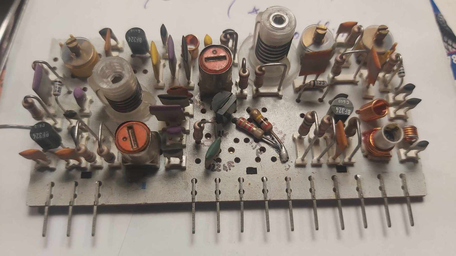

(#) fecameca válasza bekeipeter hozzászólására (») Aug 3, 2024 / 1
Na tessék, ami késik, az nem múlik, csak nem úsztam meg a TCA750 IC 5-ös lábára az elkót betenni. Ezek az IC stabilizátoros mászkálós hangolófeszültséges rádiók hibái ellen kidolgozott saját találmányom: Az áteresztő tranzisztor bázisa, és ahová az ellenállás osztó visszacsatol, (poti közepe) közé egy akkora feszültségű zéner diódát kell tenni, mint amennyit ott mérsz. A hangolódást egyből megfogja. Viszont az AFC gerjedése ettől még határozottabb lett. Muszáj lett oda tenni azt az elkót, ahová Bekei írta, mert az IC gyári adatlapján is ott van. Csak lusta voltam a panelt kiszedni, most is csak felülről forrasztottam rá az IC - re.

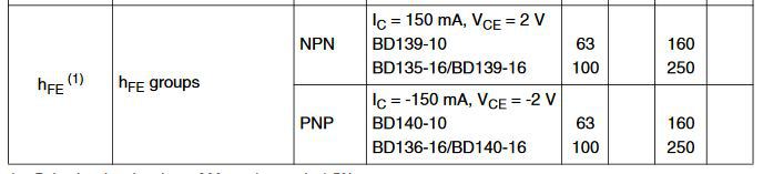

(#) etilalkohol válasza lefituta hozzászólására (») Aug 11, 2024 /
A -16-os jelzés az erősítésére utal tudtommal , azaz a béta értéke magas (talán 100 feletti). Ha van műszered a simákét is meg tudod mérni, lehet azoké is magas lesz.

(#) Suba53 válasza etilalkohol hozzászólására (») Aug 11, 2024 /
BD139/BD140 Béta szerinti csoportok:

(#) fecameca válasza fecameca hozzászólására (») Aug 17, 2024 / 1
Elnézést, időközben tapasztlatok a TCA 750 -el, hátha valakit érdekel. Az 5-ös láb és a test közé kell az elkó, mert az AFC gerjedést hatékonyan csak az tudja megfogni. Hogy mekkora, azt nem közlk az adatlapon, sajnálatos módon csak egy csillaggal jelzik (*). Én biztos, ami biztos, tettem egy 470 µF kondit, nem kell neki fél óra, amíg beáll, de biztos, ami biztos tuti soha többé nem gerjed. A kimeneti feszültség beállító potméterre nem szabad a zénert tenni, én is kivettem, a következő mellékhatások miatt: Mivel a TCA 750 nem csak a hangolófesz. tápja, egy ilyen beavatkozással sok minden más is megváltozik. Az URH FM rádió vételen kívül minden elhalkul, még az erősítő bemenetek is. A hangolásjelzők pirosja és az AM vétel is megszűnik. Ezért ez a javaslatom semmisnek tekinthető. A TCA 530 az teljesen más. Ott egy 5,6 Voltos zéner megfogja a hangolódást. TCA 750 -nél a fesz. állító potméter lábak között 24 Volt körüli fesz. van, és az oda betett Zéner felborít mindent. (Pedig jó lett volna a hangolódást is teljesen megszüntetni.)

(#) Mihálcz István válasza fecameca hozzászólására (») Okt 21, 2024 / 4
Sziasztok! Végigolvastam a teljes 16 oldalnyi hozzászólást (2024.10.21), és készítettem egy összegzést. Az ok, hogy vettem egy lomtalanításból származó Dansk-ot, nagyon szép állapotban, és érintettlennek tűnt. Érdekessége, hogy a 2 erősítő modul nem egyforma - egyikben TO92-es tranyók vannak, másikban meg a TO39-esek ugyanazokban a pozíciókban. A többi alkatrésze egyforma.
1. Tuner rész tuningolása: a C43 és C44 után betettem a javasolt egy tranzisztoros erősítő fokozatot (15pF+2SC1363+200k+2x2.2k+22nF) és ez csatlakozik a C53-asra. Az FM rész sokat javult! Megjegyzem, sokan írták, hogy az eredeti tunerben BB110b varikap van. Ebben BB139, és a forrasztások alapján nem volt belenyúlva - de szépen teszi a dolgát a teljes 87.5-108MHz-es sávban. Nem tapasztaltam elmászást a tunernél, és sokat javult az érzékenysége.
2. Sok kondit kiszedtem, kimértem. Alapjában minden kondi jó volt - egyesek kicsit nagyobb veszteséggel, de egyiket sem kellett volna cserélni. Mégis, 1-2 esetben cseréltem: vagy mert tudtam jobbat betenni, vagy mert oda más kondit akartam eleve betenni az eredeti helyett. Az összes jelútban lévő elkót cseréltem: 2.2µF helyett tettem 3.3µF fúliát, 4.7µF helyett ugyan olyan értékű fóliakondit, a 100µF helyett 100µF bipoláris Nichicon Fine Gold került.
3. A tápokban: C39 470µF/40V helyett 2db 470µF/63V-os elkó került, a C35 helyébe szintén 220µF/63V (biztonságból, mert szerintem a benne lévő kondik elég közel jártak max névleges feszültséghez. C10 az AM panelen 47µF helyett 100µF/16V szárazelkó lett, C24 (szeteró dekóder) 10µF helyett 470µF/25V került. (ez általában jót tesz a sztereódekóder tápjának). C17 a szűrőpanelen 470µF helyett 1000µF-re lett cserélve, a C7 a hangszínés hangerő panelen meg 22µF helyett 330µF-ra.
4. A TCA750-es 5-ös lába megkapta a 22µF kondit, és teljesen stabil. A TR4, ami BC173 volt, kicseréltem BC211-re, ez már 300mA-es típus - de csak a javaslatok alapján, nem volt túlzottan meleg.
5. A C19-re írták, hogy fordítva van betéve: igen, de mivel 2.2µF fólia került bele, nem volt érdekes a polaritás. Megjegyzem, a szervízkönyvben a C8-as polaritása a kijelző panelen fordítva van berajzolva, a készülékekben jól van beültetve - tehát ha valaki a szervízkönyv szerint dolgozik, erre vigyázzon. Én ide 22µF-ot tettem.
6. A RIAA korrektorban a TR1 és TR2 bázis-emitere közé javasolnak tenni a 220...470pF-et a rádiófrekvenciás jelek szűrésére (egyes készülékeknél az LPn lévő számok mellett lehetet hallgatni egy közeli, többnyire Kossuth rádiós aláfestést).
7. Nem tudom, ki hogy van vele, de én a 2 pár hangszóró használatának értelmét nem látom (sosem használtam ki ilyen lehetőséget a receivereimben), ezt a kapcsolót szerintem kitünően lehetne használni egy BT műsorforrás kiválasztásához elkerülve bonyolult kapcsolásokat.
* Csatoltam pár képet a módosításokról. Teljesen szépen szól, teszi a dolgát. AMit még fogok módosítani: RCA bemeneti csatlakozók, valamint csavaros hangfalcsatlakozók a jelenlegi DIN-ek helyett. AZ erősítő tuningjával nem foglalkoztam, mert jelen állapotában jól működik, és erről meg az előző hozzászólók sokat írtak. Egy kiegészítés: említésre került, hogy az R14 helyébe érdemes betenni 2 diódát, pl. 1N4148-at. Ez nem jó, mert a rajta eső feszültség 1.65V - ezért érdemesebb ide egy piros LED-et betenni. Egy pár helyen említik, hogy a nyugalmi áramot levették 1mA-ra. Ez nem jó, mert pont a nyugalmi áram biztosítja a tranzisztorpárok nyitvatartását, és az átmenetek folyamatosságát. SOkan ezt az áramot pont, hogy megemelik, hogy A osztályú üzemmódban működjön alacsony hangerőn az erősítő. Szerintem ki kell próbálni, hogy kinek mi a jó hangilag (mert nagyobb nyugami árammal jobban fognak melegedni a végtranyók.
