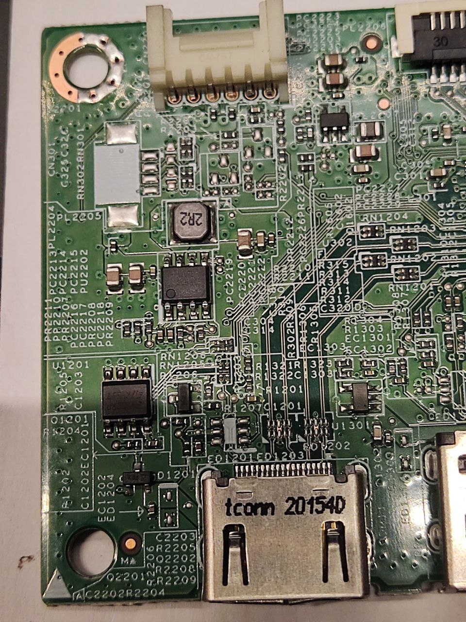

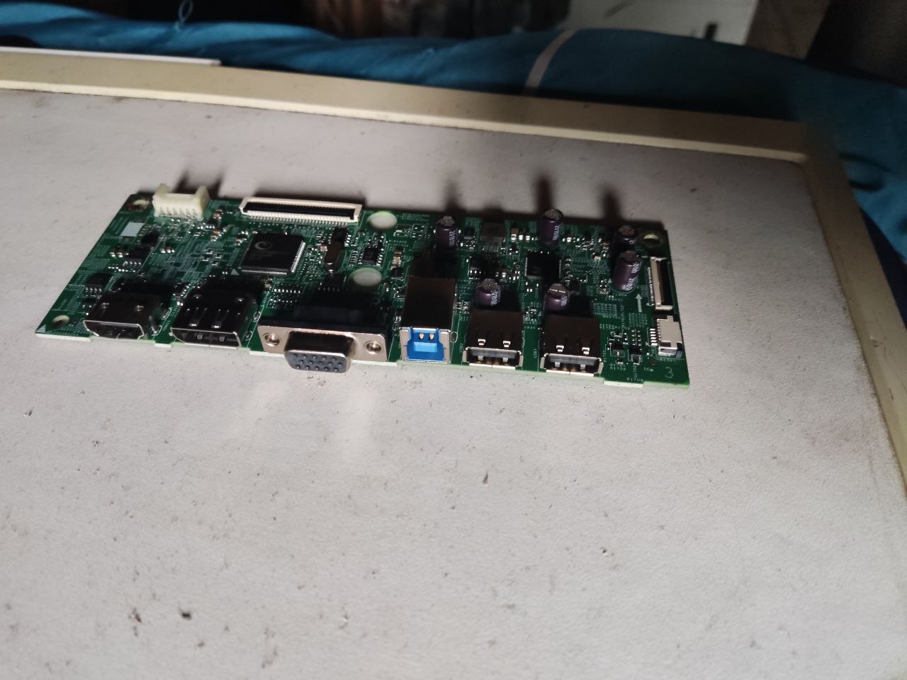

Ha egy kábellel összekötöm a két eszközt, akkor megvan az összekötés a két eszköz fémháza között, 1-2 ohm ellenállást mérek (az antenna kábel bedugása nélkül). Ha két kábellel kötöm össze, amely két kábel egy ilyen toldón csatlakozik egymáshoz, akkor nagy ellenállást mérek, és ha feszültségmérésre kapcsolom a műszert, akkor több tíz voltot, közel a fél hálózati fezültséghez. Nem hiszem, hogy ez használna az érzékeny HDMI bemeneteknek, mégha az áram csak10 -20 mikroamper is. Amíg az antenna kábel be van dugva, az összeköti a két eszközt. de amint valamelyik eszközből kíhúzom, megszűnik az összekötés a két eszköz között két kábel esetén, míg egy kábelnél megmarad. De ahogy a kérdés felvetésénél említettem, az egyik TV csak monitorként szolgálna, nem kell hozzá antenna. HDMI-ről hang kivezetésSziasztok,van egy Dell P2719H monitorom,amit törött kijelző miatt kidobtak. Véletlen volt a vackok között egy picivel kisebb monitor,aminek csak a képernyője volt meg a dobozban. Tökéletesen kezeli a Dell,az egyedüli gondom,hogy nincs hangkivezetés a panelon.Csináltam fotókat a panelról,és remélem,hogy vannak itt nálam ügyesebbek,akik el tudják mondani,hogy megyik kivezetésről lehetne hangot varázsolni,akár kis erősítő beiktatásával? A HDMI kábelen jön hang,mert ha a tv-be dugom,azzal minden rendben van.Lehet butaság,de számítógépen van usb-hangkártya is,az nem jöhet itt szóba?

A Dell P2719H monitor leírása szerint nem tudott hangot kiadni magából, ergo a panelt se készítették fel rá, hogy hangszórót kezeljen. Viszont! A panelt nézegetve látok egy be nem ültetett csatlakozónak a helyét. Ha szerencséd van, akkor azon lehet hangkimenet (nem valószínű, de előfordulhat). Rá kellene próbálni szkóppal, hogy mikor hangot is kiadsz a HDMI porton, akkor ott megjelenik-e a hangjel. Bár azt is meg kellene nézned, hogy egyáltalán a hangeszközök között megjelenik-e a monitor, mint választható opció, vagy sem.
Szia bbb,sajna nincs szkópom,de ha jól emlékszem,nem volt hang opció a menüben. Erre a CN301-es 4 lábú helyre gondolsz a HDMI bemenet fölött? Lehet,hogy addig nem is teszi be a menübe,amíg nem érzékeli a fejhallgató kimenetet,ha ez annak a helye.Alatta egy A1530-as kódú SMD IC van,ami inkább a táp felől jövő fehér 6lábú bemenethez kapcsolódik,de csak találgatok.Alatta egy 24C02 IC van,az bármit tárolhat,de nem hang IC.
Ezt keresd: HDMI audio extractor. Akár távolkeleti boltokban is.
Már az analóg VGA korszakban kitalálták, hogy a gép le tudja kérdezni, hogy a monitor milyen felbontásokat, milyen kép és sorfrekvenciákat képes megjeleníteni. Egy I2C buszos EEPROM tartalmazta ezeket az adatokat. A VGA kábelben erre fenn volt tartva 2 ér (SCL, SDA). Később ezt a módszert továbbvitték a DVI, majd a HDMI-re is. Ha megnézel egy HDMI kiosztást a 15 és 16 láb az SCL és SDA láb. Nézd meg az a 2 láb a 24C02-be megy-e. Ha igen, akkor az tartalmazza a monitor 'feature' adatbázisát. Azt nem tudom, hogy hangra vonatkozó információkat is tartalmaz-e, de elképzelhetőnek tartom. Ha igen, akkor a monitorod tudatja a video kártyával, hogy nem képes hangot fogadni, így nyilván nem is fog hanginformációkat kiküldeni rajta.

Köszi benjami,már Bakman megoldotta,lehet 5000-ért olyan leválasztót kapni,ami gyárilag adja a hangot a kimeneten.Szép ünnepeket mindenkinek!
