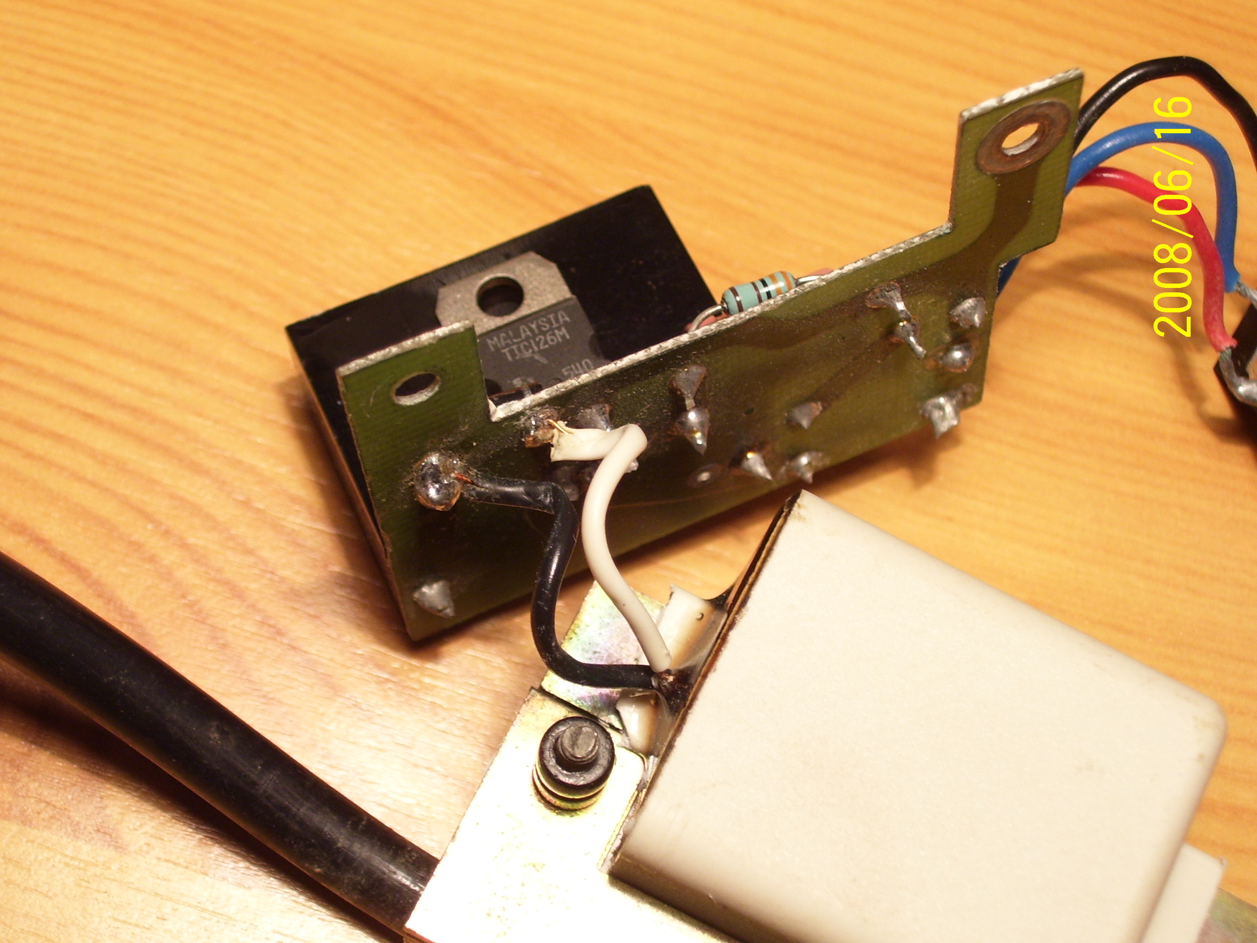

Esetleg kép a gyújtásról....
Szevasz. Nem érdemes vele vesződni.
A fordulatot a trafója nem birja igazán,nem erre van méretezve. A kondinak legalább dupla kapacitásúnak kellene lennie. Másik tekercset kellene késziteni,olyat amin a gerjesztés nagymenetszámú részén kivül van egy kisebb menetszámú jeladótekercs is....

Lenne egy kis problémám az egyik Simsonommal. Van két elektronik mocim amelyből az egyikel nem lehet menni gyakolatilag csak full gázon.. ha menet közben vissza akarom venni a "gázt" akkor el kezd rángatni. nincs meg az az egészséges pattogós hangja mint a másiknak. Nem lehet vele félgázon, vagy kisgázon motorozni, csak ha tövig tekerem a kart. Kicseréltem a másik motorról (amely tökéletesen múködik) a karburátort, de semmi változás. Lehet ez valami gyujtás probléma? Ha igen akkor mi a megoldás szerintetek? A motort ha kiveszem üresbe és úgy járatom akkor az egész fordulatszám tartomány "használható". A hiba csak mente közben észlelhető. Gyujtótrafó vagy tirisztor probléma? Előre is köszönöm a segítséget!
nemrég vásároltunk egy s-51e tip. simsont amin nem ad szikrát az elektromos gyújtás.Mósóbenzinnel megtisztítottuk az alaplapot összeszereltük működött másnapra a szikra ismét megszünt mindent átvizsgáltunk a kábelek jók gyújtás kpcsoló új gyertya működik de egyszer van szikra egyszer nincs. ha valaki tud segítsen kérem,köszönöm előre is. ![]()
Ha eredeti tirisztoros gyújtás van rajta akkor a gyújtásdoboz egyik oldalán találsz egy trimmerpoti állitócsavart. Ezt mozgasd meg óvatosan csavarhúzóval jobba-balra,majd állitsd eredeti helyére.Sokszor segit,mert gyakran kontakthibás lesz.
Ha nem áll helyre a gyújtás,akkor a gerjasztőtekercset kell mérni. Kézzel való nyomásra nem szabad az ellenállásának megváltozni,ellentkező esetben menetzárlatos. Végül a gyújtótrafó is szóbajöhet mint hibaforrás,de ez ritkán romlik el.
Néha van szikra, néha nincs. Ez lehet akár gyújtótekercs is, jeladótekercs is, meg sokminden más is, de elsőkörben ezeket kellene ellenőrizni. A jeladótekercset húzd le az elektronikáról, és mérj a két szélén ellenállást. Normál esetben 16 vagy 32 Ohm-nak kellene lennie. Ezután mérd meg a jeladó féltekercseinek ellenállását. A tekercs tetején kilátszik a panel felső része. Ha vékonyan le is van öntve műanyaggal, finoman kaparj le róla egy darabot, hogy kilátszon a rézfólia. Most ehhez képest mérd a jeladó két szélét külön-külön. Pontosan fele annyit kellene mérned, mint előbb a két széle között. A gyújtótekercsre is rámérhetsz, annak valahol 5-600 Ohm körül kellene lennie. A gyújtótrafó primerje 1-2 Ohm körüli, szekunderje kb 4 kOhm. Nézz át minden kapcsolódási pontot, testelést, ha rossz a kontaktus, javítsd. A jeladónak ugye a lendkerékhez közelebbi szélét testeltétek? Érdemes volna még egy tuti működőképes gyújtóelektronikát is megpróbálni. Most hirtelen ennyi. Írd le a mérési eredményeket. Krisz
