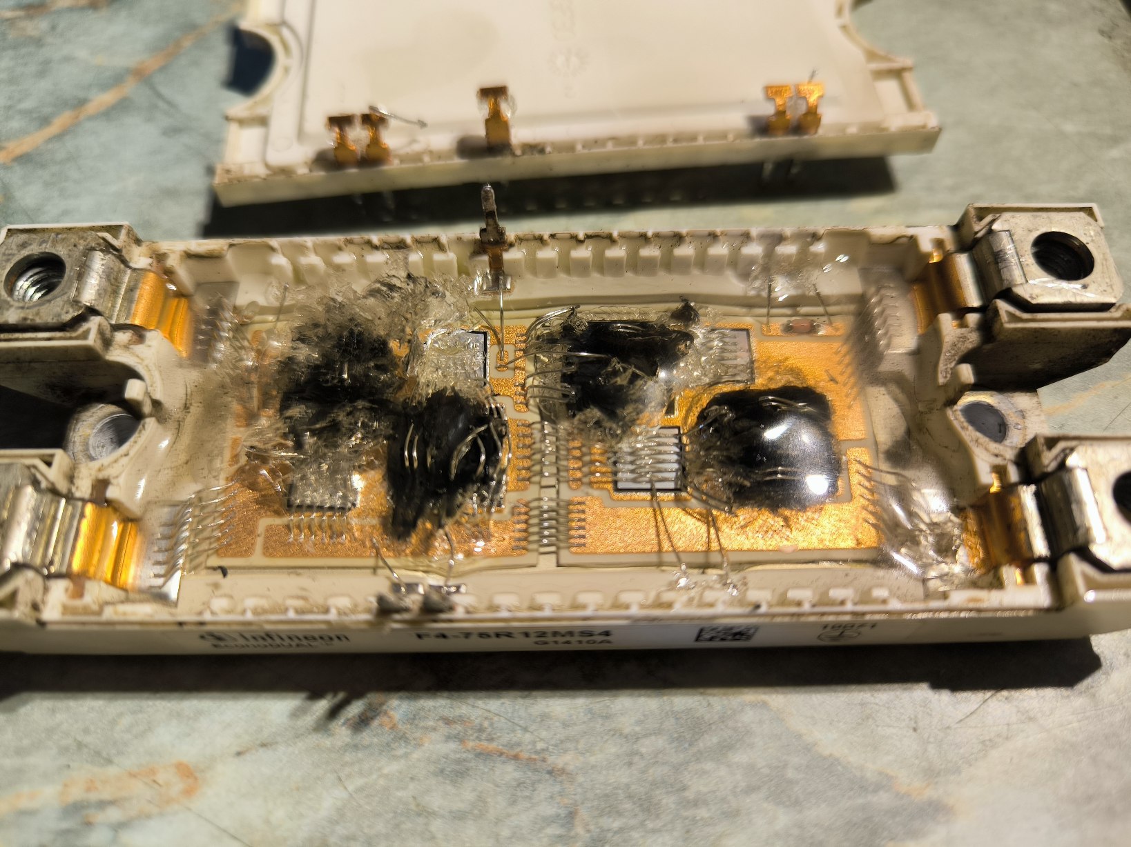

(#) Baxi hozzászólása Júl 22, 2024 /
Haladtam a javítással, igbt, s a meghajtó rész javítva, cserélve. Igaz nem a gyári típusra, de legalább 2x annyit tud.
Viszont amivel elakadtam, az a élesztés. Nem tudom hogy kellene szakszerűen, hogy ne küldjem túlvilágra a drága igbt-eket. A gyárit szétszedtem S képen látszik hogy milyen sorsra jutott. Viszont nem tudom hogy miért.
Trafó primert valahogy ki kellene mérni . Induktívitás méröm nincs ohm mérővel nézve rövidzár van, viszont akár jó is lehet, ekkora vezető keresztmetszett akkora vasmagon.
Segítséget előre is köszönöm.
(#) tcxo válasza Baxi hozzászólására (») Júl 22, 2024 /
Pontosan nem látom mi helyett lett mi. De ha a kis fehér helyett a két nagy fehér IGBT, akkor pukk lehet ennek a folytatása gyanús..
(#) Baxi válasza tcxo hozzászólására (») Júl 22, 2024 /
Szia, igen. Miért is?
A a "kis" fehérben 4 felvezető volt integrálva a "nagy"-ban pedig 2 db. Ugyan úgy bridge be kötve,mi lenne a gond ezzel?
Azon gondolkoztam élesztéssel , hogy a ~600V DC helyet lab.taprol max DC 180V (max2A) tudok neki adni. Az valyon elegendő lehet. Vagy 3L egyenerinyítas utan valami nyagy hallogent izzó sorosan?
(#) dara válasza Baxi hozzászólására (») Júl 22, 2024 /
Elég lesz a 180V.Arra gondolt,hogy a mostani két igbt-nek a frekije van e annyi mint az egy darabosnak.Pl:a szimpla tudott 50Khz 100A ez a kettő is tudja?
Már a fentebbi képen a gyári kivitelezés is eléggé "halálközeli", a gate meghajtásnál és a többinél azokkal a hosszú vezetékekkel. Ahogy előttem írták, ez valahol 50kHz közelében működik. Itt már kritikus az időzítés, hogy az IGBT-k ne nyissanak össze, pláne ha az a nagy új IGBT nem erre a célra van tervezve, hanem pl frekiváltóba. Töredék kapcsolási frekire.
Érdemes megnézni az adatlapokban a gate kapacitásokat és az on-off időket. Az is csak normálisan lezárt gate meghajtással értendő..

Szerintem jó lesz
(#) dara válasza Baxi hozzászólására (») Júl 23, 2024 /
Ez három fázisú gèp? Mert akkor a vcc kevés lesz.900-600vvolt

(#) Baxi válasza dara hozzászólására (») Júl 23, 2024 /
Szia, igen.
Ez volt a gyári: FP75R12KT4_B11, ez meg amit bele raktam: Semikron-SKM_300_GB_128_D
Elvileg 1.2KV-os.
Remélem tudni fogja a gyári paramétereket.
