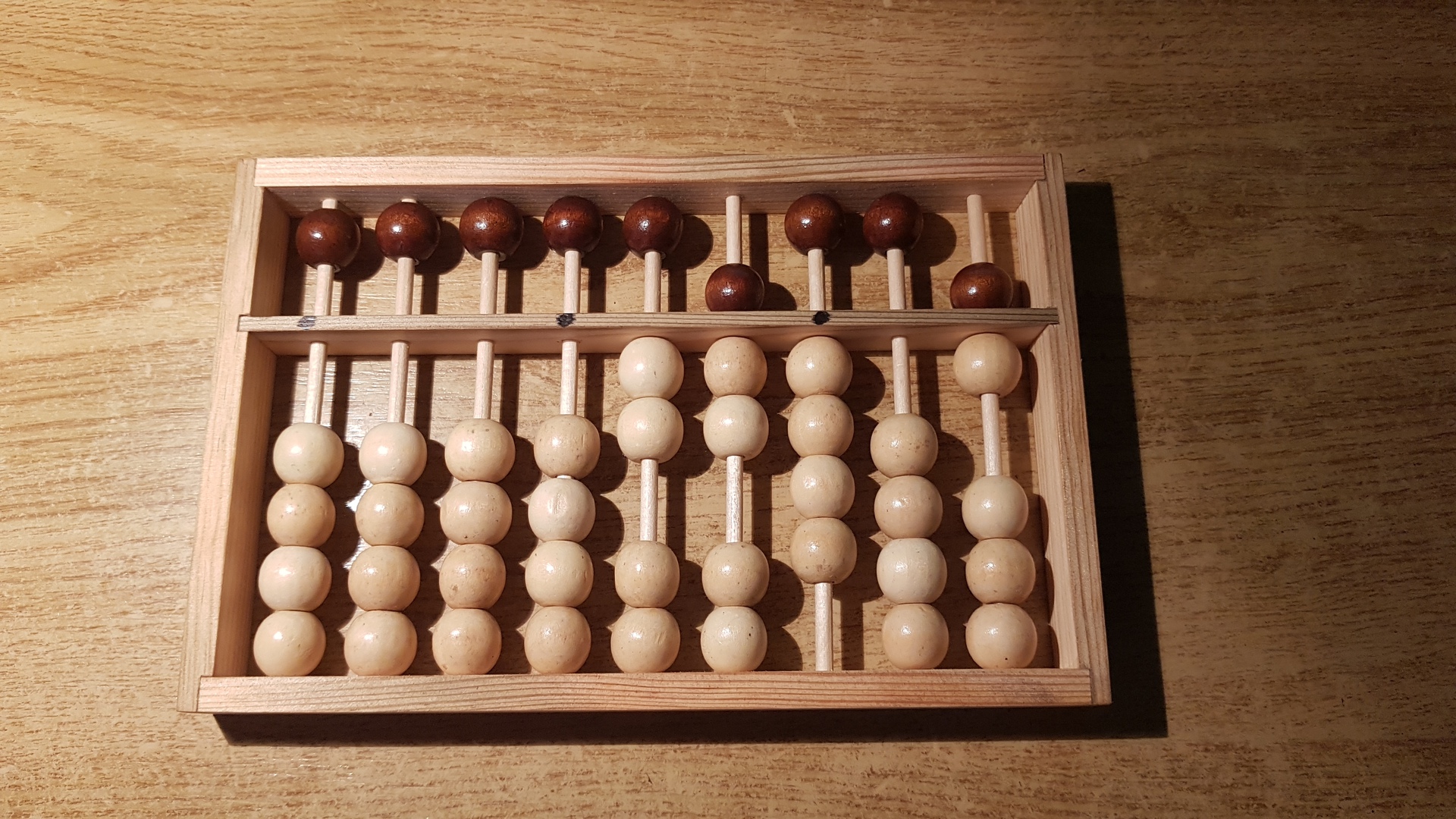

Én most rendeltem egy ilyet, de az több hét mire megérkezik, ezért, hogy addig is játszhassak vele, csináltam egyet magamnak (nem ér kinevetni, mert működik az eszköz, és még elem sem kell bele). Magát a számolási módszert már ismerem, de ez a könnyebb része. Gyakorolnom és fejlesztenem kellene a rutint, amihez módszertant keresek. Van valakinek olyan irodalma, példatár, esetleg egyéb információs anyag, amit követve hatékonyabban tudnék előre haladni? Esetleg az ismeretségi körben lehet olyan gyermek is, aki éppen ilyesmit tanul, és ha neki van munkafüzete hozzá az is nagyon jó lenne.
Szerintem ilyet már senki nem tanul. A fiatalok kezében az okos telefon azzal számolnak, ha fejben nem megy.
Japán iskolákban divat még mindig ilyenen tanulni, lehet, hogy olyan oktatóanyagot kellene keresned...
Hát hogy mennyire fog segiteni azt nem tudom, de itt ez a két pdf fájl:
https://archive.org/download/abacus-soroban/soroban.pdf http://totton.idirect.com/soroban/THE%20ABACUS%20HANDBOOK.pdf +1 URL: http://totton.idirect.com/soroban/ A hozzászólás módosítva: Júl 28, 2024
Itt elsősorban nem a művelet eredménye a lényeg (de persze az is kijön). Ez a számolási metódus -állítólag- az agy nem használt részeit próbálja megmozgatni, azaz egyfajta agy-edzés.
Az én agyamra ráfér egy ilyen torna, ezért próbálkozom.
Tanulmányozom a linkeket. Már a első rápillantáskor is felfigyeltem néhány, eddig számomra rejtett részletre.
