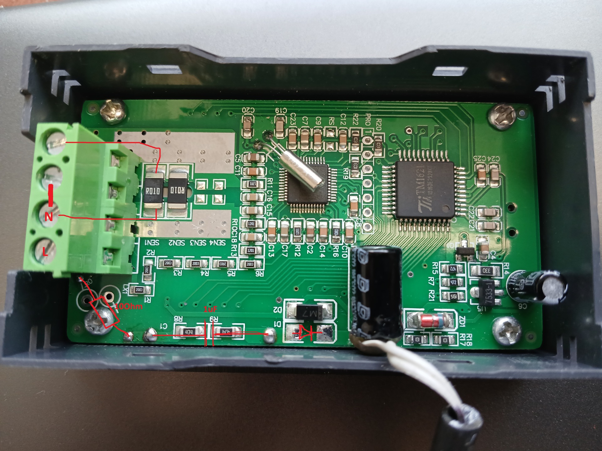

(#) Skori válasza Alkotó hozzászólására (») Aug 25, 2024 /
Nekem is ilyen műszer van beépítve a hasonló eszközömbe.
Nem csak simán szoroz, hanem valós teljesítményt mér ill. számol.
"Belül" a szoftvere valószínűleg nagyobb felbontással dolgozik, csak a kijelzőre kikerülő áram, feszültség, és teljesítmény értékeket kerekíti kiírás előtt. Nekem pl. az utána bekötött "glimmlámpás" kapcsoló 0,1...0,2W-ját is képes megmérni. Ez azért van így mert nálam más a sorrend: Főkapcsoló -> kismegszakító -> lágyindító -> 230V/230V leválasztó -> választó kapcsoló (a konnektor toroid vagy közvetlen kimenet) -> toroidnak külön kapcsoló -> toroid után újabb kismegszakító (mert az kisebb áramot bír mint a leválasztó trafó) -> kimeneti kapcsoló.
A műszer a kimeneti kapcsoló elé van bekötve, hogy akkor is mutassa a feszültséget, ha a kimenet ki van kapcsolva. A táplálását belül leválasztottam, kapott egy külső (kisebb kapacitású) előtétkondit, ami fixen a leválasztó ttrafó szekunderéről üzemel, így gyakorlatilag 0V-tól mér. Felmerült hogy DC tápot kapjon, az is megoldható lett volna, de így egyszerűbb volt.
Néhány dolognak sajna már nem volt hely a dobozban, a kismegszakítók is a hátlapra kerültek (szerencsére nagyon ritkán van szükség rájuk - de akkor nagyon hasznos). Pl. izzólámpát kívül kötök be szükség esetén. Szerettem volna egy egyenirányítót is pufferrel, lágyindítóval, hogy legyen egy DC kimenet is, de már ennek sem jutott hely (egy külön dobozban azért összeraktam egy ilyet).
