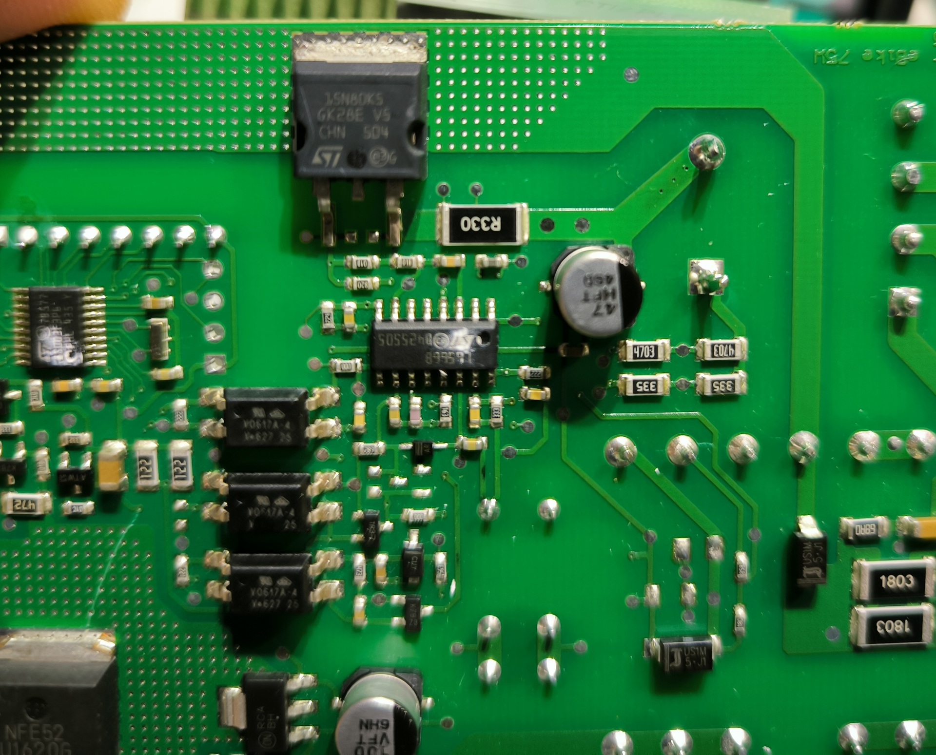

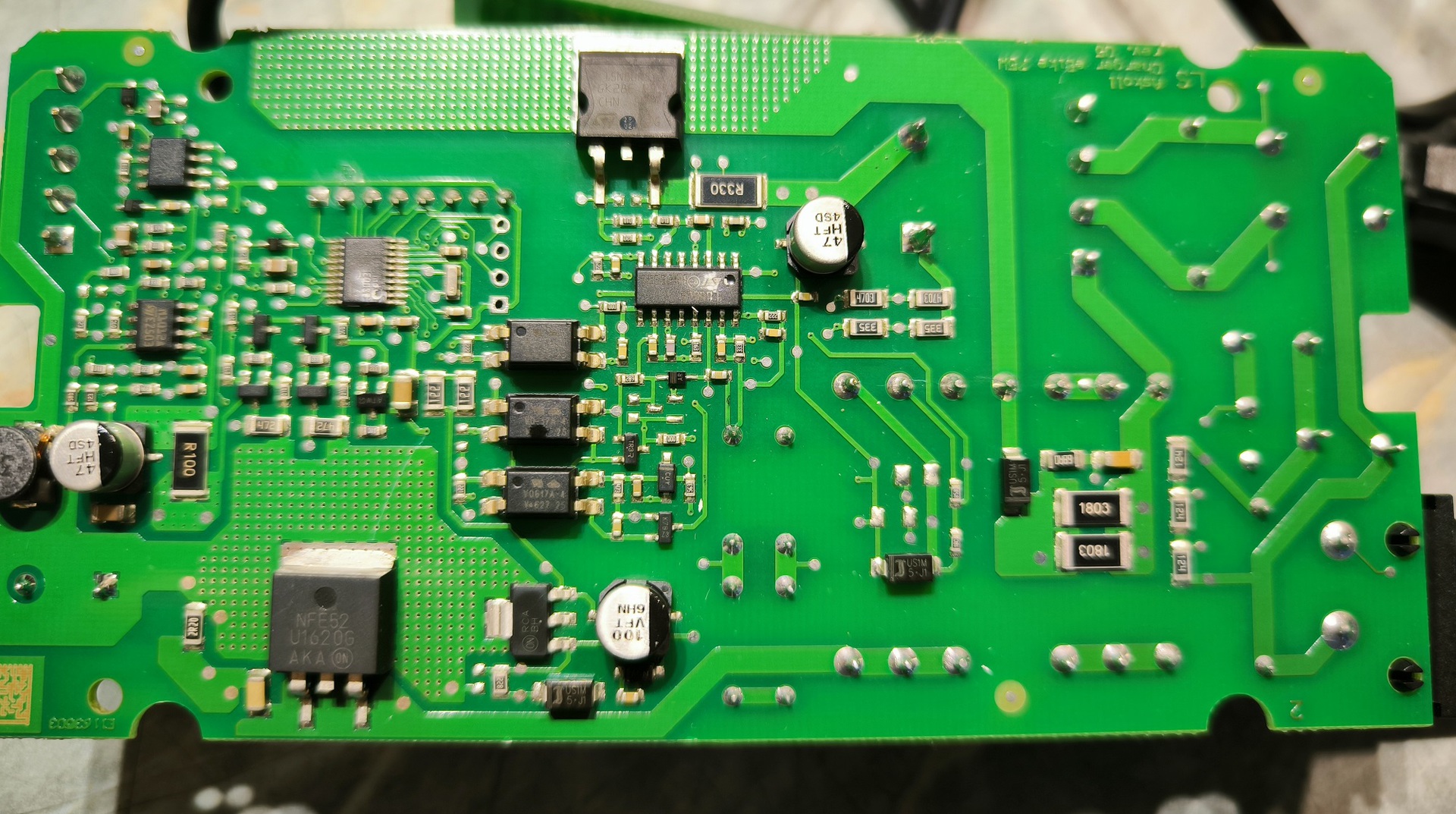

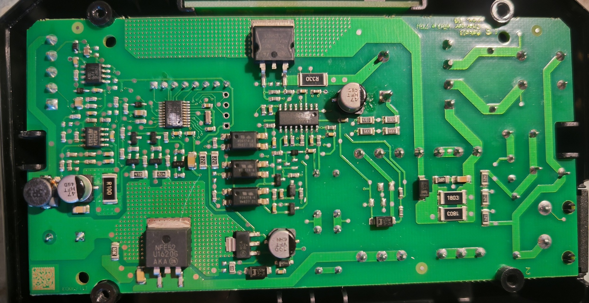

Segítségre lenne szükségem. Adott egy Li-ion töltő ami nem működik.
Egy jó ismerősöm megkért hogy nézem már meg..... Próbáltam keresni újat, de ilyen feszültségű töltött nem találtam.
Szétszedve nem találtam hibás alkatrészt (panelon mérve). A tápegység primer oldali vezérlő IC-eről semmit nem találtam ST B425505, 899597 .
Még a kondikat lecserélem, hátha.
Akinek van ötlete a javításra, vagy a töltő kiváltására tippje azt megköszönöm.
További szép napot!
(#) formasu válasza Baxi hozzászólására (») Aug 18, 2024 /
Nekem nem jön ki, hogy hány cellás akkunak a töltője ez?
Nyolc cellás lenne? 8x4.2=33,6 V. Akkor lehetne akár 34 V stabil a kimenő feszültsége. A BMS után lesz max. 4,2 V az aksikban, ez lehetséges.
Ennek a töltőnek megjavításában nincs nagy bizodalmam. Ha viszonylag olcsón nem találsz másik hasonlót, ami működik (akár 0,8-1 Amperes is jó lenne) én készítenék inkább egy másik tápot, egyszerűbb kapcsolással.
Másik megoldás: nézzél körül az Ali-n, vagy a Temu-n, biztosan találsz nagyon olcsón olyan szabályozható kimenő feszültségű tápot, ami ide megfelelne.

(#) Baxi válasza formasu hozzászólására (») Aug 26, 2024 /
Az lesz, kínaiak adnak 6e ft-er 36V 5A töltőt.
Meghagyom a regi házat a csati miatt, s abba megy bele a kinai táp. Köszönöm!

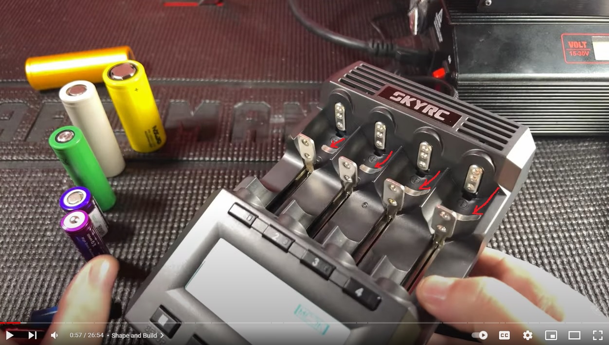

Az igényesebb darabokon azért van. Csak azoknak az ára is olyan. Ami most van nekem (Voltcraft IPC4), az gyönyörűen kiírja töltés közben, hogy mennyi az annyi, de csak két cellát tud egyszerre, ezért akarok egy olyat, ami hasonló tudású, de egyszerre többet is tud tölteni/meríteni.
Itt van pl. a csatolt MC3000-es. A nyilak, amiket berajzoltam, azok a hőmérséklet érzékelők rajta. csak hát egy ilyen az 50-60 ezer Ft... :|
Azt nem értem, hogy ha ennyi mindennel sikerül felszerelni egy ilyen sokat másolt kínai töltőt, mint ez az Xtar, vagy Litokaala, akkor a cella hőmérséklet érzékelése már miért nem fért bele... Na mindegy.
