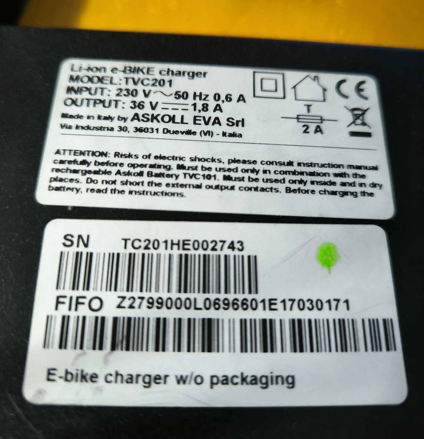

Segítségre lenne szükségem. Adott egy Li-ion töltő ami nem működik. Egy jó ismerősöm megkért hogy nézem már meg..... Próbáltam keresni újat, de ilyen feszültségű töltött nem találtam. Szétszedve nem találtam hibás alkatrészt (panelon mérve). A tápegység primer oldali vezérlő IC-eről semmit nem találtam ST B425505, 899597 . Még a kondikat lecserélem, hátha. Akinek van ötlete a javításra, vagy a töltő kiváltására tippje azt megköszönöm. További szép napot!
Nekem nem jön ki, hogy hány cellás akkunak a töltője ez? Nyolc cellás lenne? 8x4.2=33,6 V. Akkor lehetne akár 34 V stabil a kimenő feszültsége. A BMS után lesz max. 4,2 V az aksikban, ez lehetséges. Ennek a töltőnek megjavításában nincs nagy bizodalmam. Ha viszonylag olcsón nem találsz másik hasonlót, ami működik (akár 0,8-1 Amperes is jó lenne) én készítenék inkább egy másik tápot, egyszerűbb kapcsolással. Másik megoldás: nézzél körül az Ali-n, vagy a Temu-n, biztosan találsz nagyon olcsón olyan szabályozható kimenő feszültségű tápot, ami ide megfelelne.

Az lesz, kínaiak adnak 6e ft-er 36V 5A töltőt. Meghagyom a regi házat a csati miatt, s abba megy bele a kinai táp. Köszönöm! elektronika95: itt lesznek a kért képek: Köszönöm a segítséget, szép napot!
