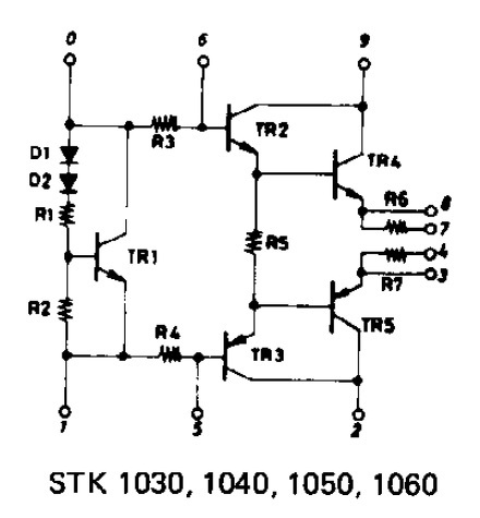

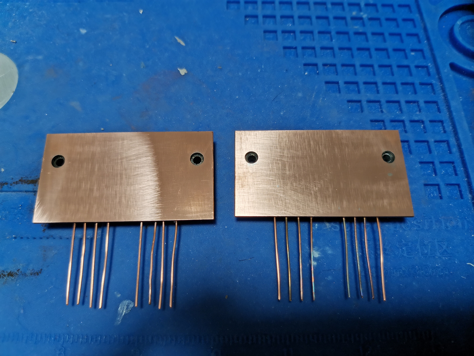

Sikerült beállítanom az 583mV értéket. 3.9K helyett lett 1.2k és 1.2k helyett lett 600 Ohm a poti 1k A féltáp 5.63V a potival a 100 Ohmon eső fesz 460 és 966 mV közt állítható. Szerintem én is beteszem a dupla diódát aztán ahhoz módosítom az ellenállás hidat. Az egész nyák egy aluminium lapon van. Az összes tranzisztor le van forrasztva pont a hőeloszlás miatt. És így agyütt melegednek. Mint a gyári STK. Ha kész lesz teszek fel képeket.

Ha a végtranzisztoron 25 mA folyik, akkor a teljes áramkör nem vehet fel 130 mA-t.
A drivert szimuláló 470 Ω ellenállásokból álló ágon 10 mA folyik, a meghajtókon 5 mA.
Lásd a mellékelt ábrát!

A három ág valamelyikén (feszosztó, meghajtó, végtranzisztor) rendellenes áram folyik. mérd ki melyiken. A három ág áramának összege egyenlő kell legyen a felvett árammal!

A rajzomon R11-gyel jelölt 470 Ω ellenálláson minden bizonnyal 4-5 V közötti feszültségesés mérhető, ami kb. 10 mA. Nálad valamerre elcsorog 90 mA. Az R1,7,8,9,10,12 értéke közömbös ebből a szempontból.

(#) Aldure válasza reloop hozzászólására (») Vas, 17:41 /
Így néz ki. Alumínium lapon van felületszerelve minden. Méretarányos az eredeti STK-val. A furatok is megegyező helyen vannak.

(#) reloop válasza Aldure hozzászólására (») Vas, 18:20 /
A megépített panelhez melyik NYÁK-terv tartozik?
Ez nem lehet, mert a 0-lás láb nem éri el közvetlenül T1 kollektorát. Tippre a dupla dióda lett oda tévesen beiktatva abban a verzióban.
A feszültségosztó áramát hogyan mérted meg?
Most látom sárga/kék/fekete az előtét ellenállás! Az 47 Ω és nem 470.

(#) Aldure válasza reloop hozzászólására (») Vas, 18:29 /
Ez a nyák terv!
(#) reloop válasza Aldure hozzászólására (») Vas, 18:51 /
A szürke-fehér nagyon egybe olvad a monitoromon.
A 46 Ω ellenállásokat cseréld 470 Ω-ra és kezd elölről a nyugalmi áram beállítását, mert jelentősen meg fog változni.
