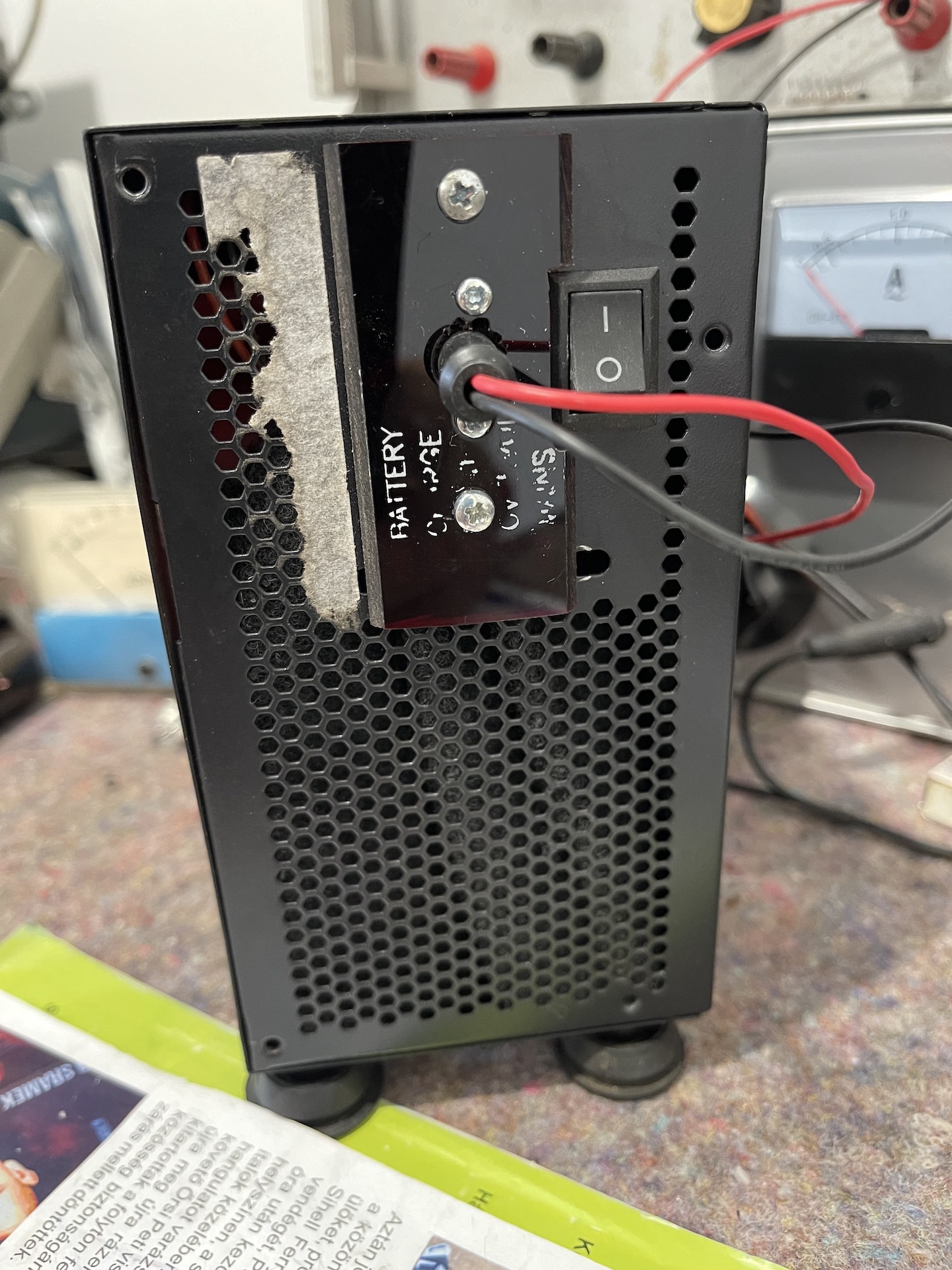

Egy kép a Skori által leírt "műszer független táplálása" jobb értéséhez.
Pirossal berajzolva az általam kiszedett alkatrészek. Én a puffer kondit támadtam be kívűlről kb 10V DC-vel.

Nekem olyan mérőm van, mint amit Alkotó képén is látszik. Én meghagytam a kondit belül, de beépítettem a sorkapocsnak egy ötödik tagot, amin keresztül a szabályozható toroid előttről kap fázist.
Ehhez a kondi egyik lábát kellet kivenni a NYÁK-ból és egy külön furaton keresztül a sorkapocshoz vezetni és a kondival párhuzamos R16-ot a NYÁK-ról eltávolítani és helyettesíteni közvetlen a kondira kötve.

Annyival egészíteném ki, hogy az eredeti 1µF elegendő áramot biztosít már 80VAC-ról is, ebből kiindulva pedig feleslegesen nagy áram folyik 230VAC-ról. Ez végülis nem okoz gondot, de lehet kisebb kapacitású kondit is használni, vagy a hosszabb élettartam érdekében egy további külső kondit is sorbakötni. Így kisebb feszültség jut egy-egy előtétkondira, és a kisebb áram miatt sem haragszanak meg A gyakorlatban 330nF már éppen elegendő, 470nF-al pedig biztosra lehet menni, és elegendő tartalék is marad.
A sorkapcsot én megspóroltam, és csak egy apró lyukat fúrtam egy vékony vezeték számára. Az eredeti kondit kivettem, és az új 470nF-os X2 kondit a műszer házán kívül helyeztem el.
