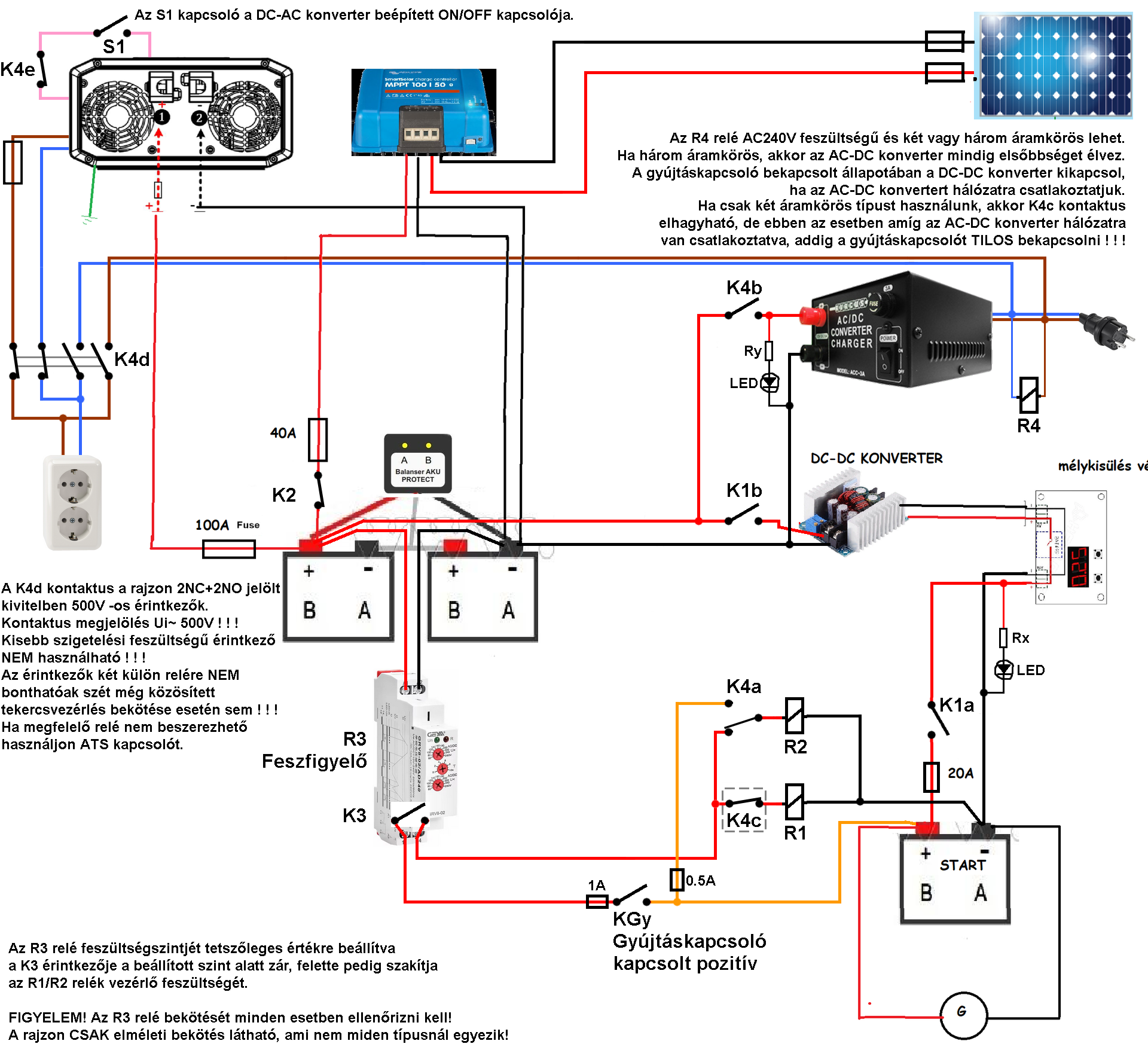

Szeretnék két 12 V 110A/h sorba kötött akkut tölteni egy 12V -os autó generátorról.
Van egy napelem rendszer a kocsin töltésvezérlővel, a bemenete max 100V és 840 W kimenete 30A 24V. Ennek a bemenetére szeretnék kötni egy dc-dc konvertert a csatolt rajz szerint.
Szerintetek működhet?

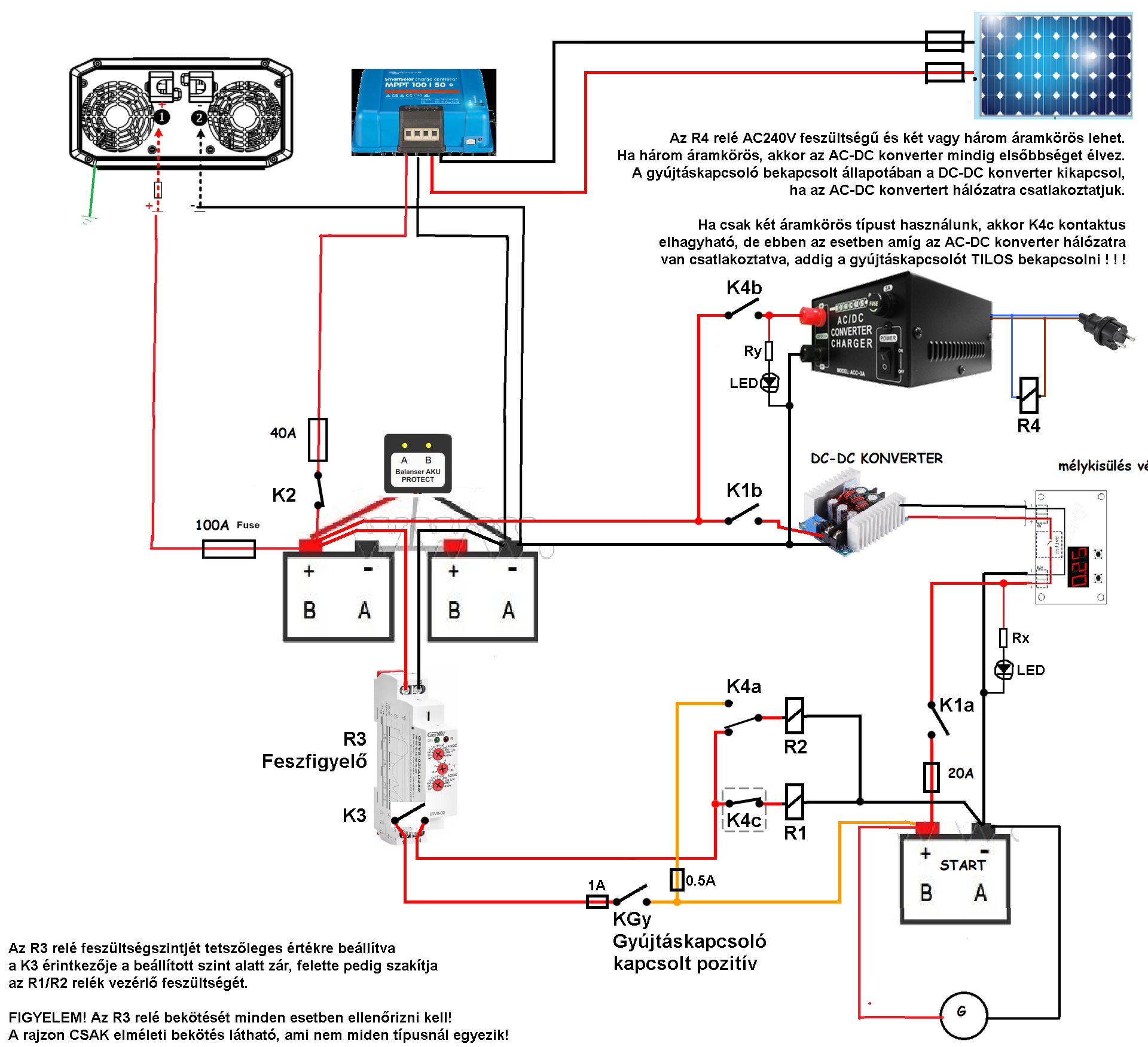

(#) Balázs82 hozzászólása Szept 20, 2024 /
Köszönöm a válaszokat!
Berajzoltam a generátort. Most az egyenirányítótól stb. tekintsünk el
A fő kérdésem az lenne, hogy a 12 voltos feszültséget felkonvertálva rá tudom-e küldeni a napelemes MPPT töltésvezérlőre, ami egy profi cucc figyeli az akku hőfokát aplikáció is van hozzá stb.
Lekezeli, mint ha napelemből kapná a, vagy esetleg elfüstöl?
(Direktbe sorosan nem kötném rá, nem hiszem, hogy jót tenne a munka akkuknak.)
(#) Régi motoros válasza Balázs82 hozzászólására (») Szept 21, 2024 / 1
Három hibára hívnám fel a figyelmed.
1. A napelemet nem érdemes lekapcsolgatni a töltésvezérlőről, az mehet rá direktben.
Ha minden áron le akarod választani, akkor oda egy DC napelem leválasztó kapcsoló kell.
2. A töltő DC-DC konvertert felesleges az MPTT töltésvezérlőbe kötni, csak plusz veszteséget csinálsz.
3. A DC-DC konvertered egyfolytában feszültség alatt van, ami szintén fölösleges.
Én a problémádat így oldanám meg lásd a képen:

(#) Régi motoros válasza Balázs82 hozzászólására (») Szept 22, 2024 / 1
A DC konverter előtt azért kell szakítani, hogy ne legyen egyfolytában áram alatt, ezt írtam korábban. Utána meg azért kell szakítani, mert ha a primer oldal szakítva van, nem biztos hogy szeretni fogja, ha a szekunder oldalon mégis ott marad az állandó feszültség az akkuból.
A DC konverter kimeneti feszültségét az akku csúcsfeszültségére kell beállítani, így az fog tölteni ha bekapcsolódik. Ha nincs napsütés, akkor az MPPT kikapcsol. Ha van némi napsütés, akkor az MPPT bekapcsol és szintén tölteni fog. Ha a napelem akkufeszültség elérte az R3 relén beállított feszültséget, akkor a DC konverter kikapcsol.
Az eszközök elméletileg tudnak párhuzamosan működni. Itt egy példa, de kereshetsz még többet is.
Ha nem vagy benne biztos, akkor tehetsz az MPPT és akku közötti pozitív vezetékbe egy relékontaktust, ami akkor szakít, ha a K1/K2 kontaktusok zárva vannak.
Keresőkifejezések.: solar charge controller parallel connection, mppt charge controllel parallel connection

Arra van ötlet, ha esetleg 230V-ról is akarnám üzemeltetni a rendszert? (Pl.: egy kempingben)
(#) Régi motoros válasza Balázs82 hozzászólására (») Szept 23, 2024 / 1
Első körben valahogy így gondolnám...
(#) Balázs82 válasza Régi motoros hozzászólására (») Szept 24, 2024 /
Jó lehet, csak még annyit módosítanék, hogy hálózati csatlakozásnál a 230V ne az inverterről menjen. Lesz rajt egy mobil klíma,ami 500-600W. Így elég egy kisebb teljesítményű töltő 24V-ra.
Szóval a munka akkut tölthetné egy 24V töltő pár amperral, mert lesznek 24V-os ledek, ventilátorok. 30A amperes töltőt nem vennék csak azért, hogy keresztül küldjem az inverteren a 230 V-os mobil klímát, vagy hajszárítót amikor van hálózat.
Rárajzoltam a klímát.
(#) Régi motoros válasza Balázs82 hozzászólására (») Szept 24, 2024 /
Ja én azt hittem, hogy a szolár akkukat akarod feltölteni hálózatról, ha minden kötél szakad.
Akkor az a lényeg, hogy a normál 240V-os fogyasztók menjenek hálózatról táplálva.
Nnem nagy ügy, egy AC oldali átkapcsolót kell csinálni, majd holnap kiegészítem.

(#) Régi motoros válasza Balázs82 hozzászólására (») Szept 25, 2024 / 2
Talán így már jó lesz...

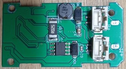

Milyen konverter IC kelne a 17R (U4) helyére mert az biztosan nem oda való . Így lett megvéve -soha nem működött. Kézi masszírozó gép 2db li-ion cella sorba-kötve (8.4V) ez kelene tölteni az áramkörnek. Az SDB628 találtam eddig de annak a 6-os lába nincs bekötve a panelen 47k megy a GND-re.

(#) Inhouse válasza zamatőr hozzászólására (») Szept 27, 2024 /
TP4057?
Ez az akku töltésért felel, nem konverter. A 47k elég messze van a példákban írtaktól...

Érdekes lehet nem is Kínából de így "jött" . A panel másik oldalán a tekercs 4.7uH a step-up konverter része és az U4 3 lábán az osztás 390k-30k eredménye 0.6V.
StepUp a környezetében levő ellenállások alapján nem tudom, hogyan lehetne...
Ja, hogy vannak még a másik oldalon is. Akkor inkább az U3 8 lábú lesz a StepUp, az lenne logikus.
A 47k az annyi, persze, csak nem illik a TP4057-hez, de ez nem zárja ki, hogy az az IC nem StepUp.
A 7550-1 egy 5V-os stab, a 17R csinálja az akkutöltést, a nagy 16 lábú valami vezérlő, a LED kijelzéssel, a hátoldali a StepUp szerintem. A 16 lábúnak a 8-as lába nincs is beforrasztva?

(#) zamatőr válasza Inhouse hozzászólására (») Szept 27, 2024 /
Nem túl jó kép, de már látom.
Már jobban látszik így a hátuljával, hogy jól gondoltad.
Újabb ötlet, LTC3426?
Nem passzolnak a lábak . Eddig az SDB628, az SX1308 passzol legjobban -lábkiosztás, funkció (csak a 47k nincs "nekik")
Ezek valamelyikét beszerzem és próba -jó lenne épp oda való de nem találtam eddig.(SDB628-al működik nálam egy szerkezet ).
A hozzászólás módosítva: Szept 27, 2024
A 0,6V feedback feszültség stimmel (8,4V 390k/30k), de a 6-os láb gondolod, hogy csak mechanikai stabilitás miatt van beforrasztva? Lehetséges.
Akkor neked a panelen:
1 - SW
2 - GND
3 - VFB
4 - EN/Dimmer
5 - Vin
6 - NC
