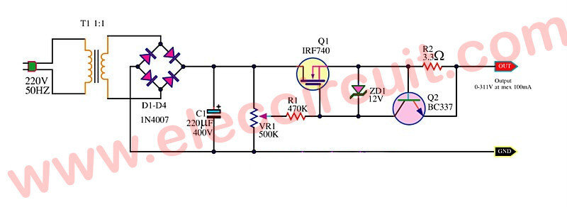

(#) jani1987 hozzászólása Dec 11, 2024 /
Szabályozható táp
Ezt a képet egyszer már ide tettem de kisebb, mondjuk 50V alatt kell e valamit szerkeszteni rajta vagy maradhat így? A max áramerősség nem haladná meg az 1 ampert. A végéről mondjuk levenném a tranyót.
(#) jani1987 válasza jani1987 hozzászólására (») 17:58 /
Plusz kérdés: van olyan fet ami magasabb feszültséget is tud szabályozni? Több tartományt használnék egy időben.
