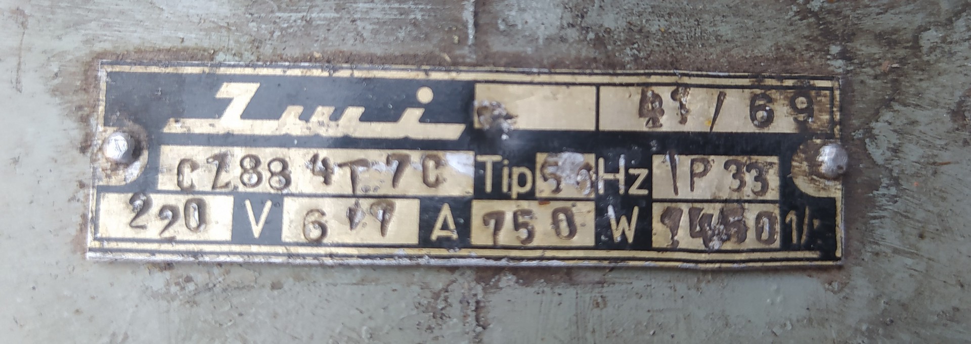

Hozzám került egy egyfázisú 750 W-os IMI motorral szerelt betonkeverő. Amikor megkaptam, relé volt rajta, és egy szakadt kondenzátor, aminek az értékét nem lehetett már leolvasni az adattábláról. A motoron is lekopott az adattábla. Most egy 22 mikrofarados kondit tettem rá. amit csak indításkor mertem rajtahagyni. Rajtahagyhatom a kondit, üzemszerűen, vagy a tekercs nem fogja bírni? Mekkora lehetett ennek a gyári kapacitása? A relét levettük, mert be volt égve a kontaktja, ideiglenesen indítógombbal lett helyettesítve. Pár másodpercre rajtahagytam a kondit, hogy lássam, mit csinál, és azt tapasztaltam, hogy a motornak a magas fütyülő hangja megszűnt, és csendesebb lett. A segédfázis tekercsen 13 Ohmot mértem, induktivitásmérőm nincs sajnos. A segítséget előre is köszönöm.
Szia! 60-100 µF indítókondiban gondolkodj, de terhelés nélkül kisebbről is indulhat.
A hozzászólás módosítva: Aug 25, 2024
Értem, köszi. Akkor üzemi kondiban ne is gondolkodjak?
Ha egykondis, indítórelés volt az eredeti felállás, akkor nem kell üzemi.
Inkább a motor adattábláját mutasd, hátha ott van a motor típusszáma.
A 750W-os motornak a fordulatszáma is döntő adat. A típus alapján meg könnyen megkereshető a hozzávaló kondenzátor!:
"relé volt rajta, és egy szakadt kondenzátor, aminek az értékét nem lehetett már leolvasni az adattábláról. A motoron is lekopott az adattábla. Most egy 22 mikrofarados kondit tettem rá. amit csak indításkor"
A hibás relén tán olvasható a típusa, mert beütött betű, szám szokott lenni. Abból azonosítható a motor is.
