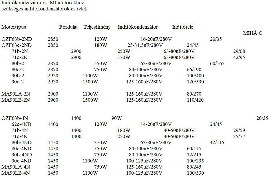

Egy kis segítségre volna szükségem. Adott a képen látható IMI villanymotor. OZ 90L-2N Épített kompresszorra szeretném rárakni. Visszakeresve a táblázatokban nem találom ezt a villanymotort. Kell nekem ehhez üzemi kondi, vagy elég az indító? Milyen kondenzátort vegyek? Illetve a bekötésében tudnátok segíteni? Nyomáskapcsolóval szeretném működtetni. Előre is köszönöm!
Tudomásom szerint mindkét kondenzátor és indító relé szükséges hozzá.
Szakboltban lehet, tudnak értékeket megadni és alkatrészekkel segíteni. Előtte szétszedném a motort, nincs-e megégve...
Csak indítókondenzátoros adattábla szerint. 100-125 uF
Imi-nél kb fehérholló kategória az üzemi+indítókondis motor egyszerre.
Hozzám került egy egyfázisú 750 W-os IMI motorral szerelt betonkeverő. Amikor megkaptam, relé volt rajta, és egy szakadt kondenzátor, aminek az értékét nem lehetett már leolvasni az adattábláról. A motoron is lekopott az adattábla. Most egy 22 mikrofarados kondit tettem rá. amit csak indításkor mertem rajtahagyni. Rajtahagyhatom a kondit, üzemszerűen, vagy a tekercs nem fogja bírni? Mekkora lehetett ennek a gyári kapacitása? A relét levettük, mert be volt égve a kontaktja, ideiglenesen indítógombbal lett helyettesítve. Pár másodpercre rajtahagytam a kondit, hogy lássam, mit csinál, és azt tapasztaltam, hogy a motornak a magas fütyülő hangja megszűnt, és csendesebb lett. A segédfázis tekercsen 13 Ohmot mértem, induktivitásmérőm nincs sajnos. A segítséget előre is köszönöm.
Szia! 60-100 µF indítókondiban gondolkodj, de terhelés nélkül kisebbről is indulhat.

Sziasztok! Egy 750W-os 1400 es fordulatú motorhoz szeretnék segítséget kérni. Mivel nem találtam róla információt, 2 féleképpen kipróbáltam.A képen látható módon a beindulás idejére egy 30µF os kondival elindult , de 1500W-os fogyasztást mutatott. Ha állandóra ugyanide egy 16µF került, nem pörgött fel a motor. Milyen kondi , vagy relé kellene hozzá? A sárga vezeték a főtekercs. Köszönöm.
Nyomógombbal csak indítás erejéig rakjál rá 80µF indítókondenzátort. Gyári relé már nem lesz hozzá.

Imi motor indítóreléSziasztok!Megakadtam egy régi imi motor bekötésénél. Tönkrement az indítórelé, nem találok sehol sem, emiatt szeretném átkötni nyomógombos inditásra. Egyfázisú, egy kondenzátoros 750W os motor. Találtam itt a fórumon egy képet, ugyan így van kötve a motor. A kép szerinti bekötés (rajz) az jó? Illetve ha valaki berajzolná, hogy melyik kivezetés melyik tekercshez tartozik (főfázis, segédfázis) azt megköszönném!
Szia! Az a berajzolt rész az úgy jó de a relét azt feltétlenül ki kell kötni. A betáp fázisa az ha marad a helyén akkor onnan a V1-ről csinálni kell egy átkötést az U1-re és e kettő pont valamelyikéről nyomógombon keresztül adsz majd fázist a kondenzátornak ahonnan a relé fehér szála ki lett kötve. Bővebben: Link

Még egy kérdés: a kondi az maradhat? Kimértem, jó. 120 uF
