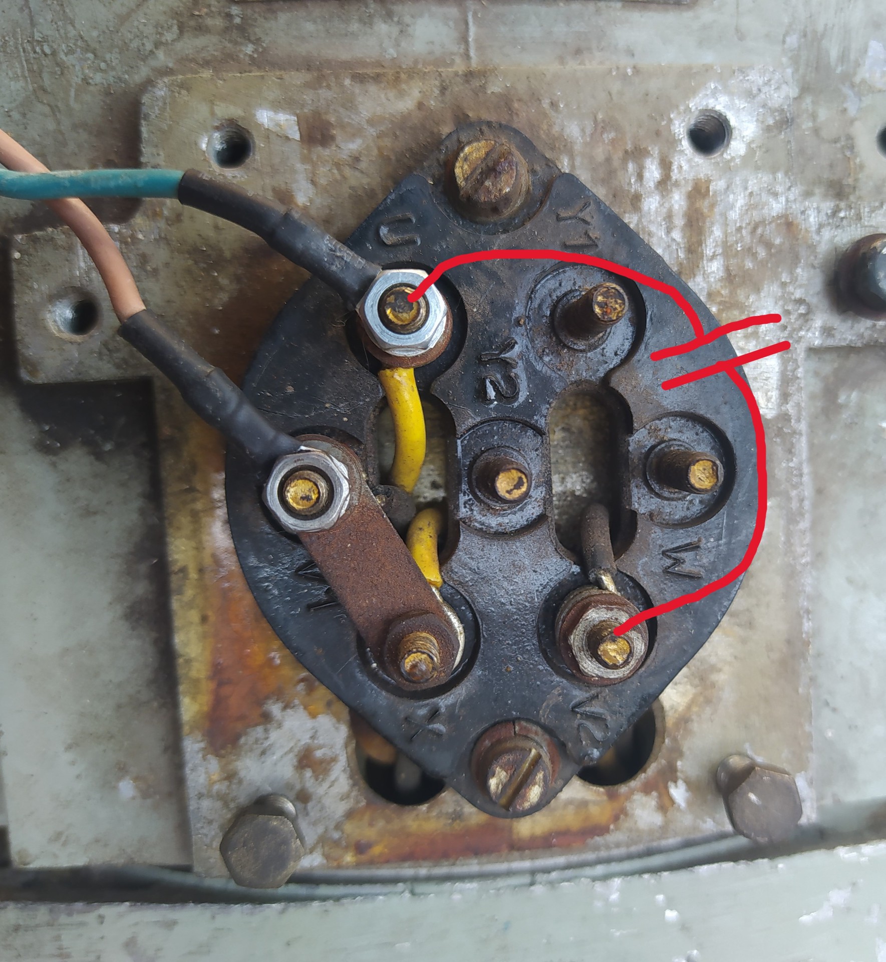

(#) demars hozzászólása Dec 8, 2024 /
Imi motor indítórelé
Megakadtam egy régi imi motor bekötésénél. Tönkrement az indítórelé, nem találok sehol sem, emiatt szeretném átkötni nyomógombos inditásra.
Egyfázisú, egy kondenzátoros 750W os motor.
Találtam itt a fórumon egy képet, ugyan így van kötve a motor.
A kép szerinti bekötés (rajz) az jó?
Illetve ha valaki berajzolná, hogy melyik kivezetés melyik tekercshez tartozik (főfázis, segédfázis) azt megköszönném!
(#) VIM válasza demars hozzászólására (») Dec 8, 2024 /
Szia! Az a berajzolt rész az úgy jó de a relét azt feltétlenül ki kell kötni. A betáp fázisa az ha marad a helyén akkor onnan a V1-ről csinálni kell egy átkötést az U1-re és e kettő pont valamelyikéről nyomógombon keresztül adsz majd fázist a kondenzátornak ahonnan a relé fehér szála ki lett kötve. Bővebben: Link

(#) demars válasza VIM hozzászólására (») Dec 8, 2024 /
Még egy kérdés: a kondi az maradhat? Kimértem, jó. 120 uF
(#) demars válasza VIM hozzászólására (») Dec 15, 2024 /
Szia.
Amit linkeltem képet, aszerint kötöttem be. Motor búg (meg se mozdul), nyomógomb nyomása után sem indul el.
Amit linkeltél rajzot, a relét kikötöttem. L és M pontot összekötöttem (a BKV nyomógombban) ez a pont csatlakozik a W1 re, ez kap fázist, illetve innen megy az átkötés az U1 re. A nyomó másik szála megy a K pontra, ez a kondi egyik szála. Kondi másik vezetéke pedig a V1 re.
Valamit elkötöttem?
(#) VIM válasza demars hozzászólására (») Dec 15, 2024 /
Szia! Most őszintén, miért akarod úgy bekötni a motorodat ahogyan egy egészen más bekötésű motor van? Csak hasonlítanak egymásra de nem ugyanaz a két motor tekercseinek kivezetése. A főfázis (sárga kivezetések) a Te motorodnál az U és X pontokra van kihozva a segéd (fekete kivezetések) pedig a V1 és V2-re. Tehát ezek szerint kellene úgy bekötni a nyomógombot ha már a relé ki lett kötve.
A hozzászólás módosítva: Dec 15, 2024
Szia! Átnézem, (rajzolom) amit irtál.
Értem amit szeretnél mondani, viszont mindent "eredeti" helyre kötöttem.
Csak a relét vettem ki, ezért kérek segítséget, hogy mit kötöttem el?
Betáp, kondi, stb minden maradt az eredeti helyen.
