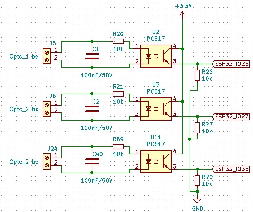

(#) Helios hozzászólása Okt 10, 2023 /
Egy kis segítségre lenne szükségem. adott egy áramkör, mely 5V-os működtető feszültséggel rendelkezik. Ebben az áramkörben bekapcsolt állapotban 2 lábán megjelenik az 5V feszültség, egy harmadik lábon pedig 5V-os jelet vár, hogy kapcsoljon egy relét. Mivel az MCU egy esp32, ami nem tolerálja az 5V-ot a pineken, így be kellene raknom 2 optocsatolót inputra, egyet pedig outputra. Melyik kapcsolást ajánljátok?
(#) kadarist válasza Helios hozzászólására (») Okt 10, 2023 /
Hány voltot tolerál az MCU? Optocsatoló helyett feszültségosztó nem jöhet számításba?
(#) Helios válasza kadarist hozzászólására (») Okt 10, 2023 /
Szia! Nem szeretném a feszültségosztót használni, mert nem egy a 2 berendezés tápfeszültsége. Így az optóval izolálnám is.
Támpontok: Bővebben: Link
(#) robis01 válasza Helios hozzászólására (») Okt 10, 2023 /
Talán erre gondoltál :opto isolator
