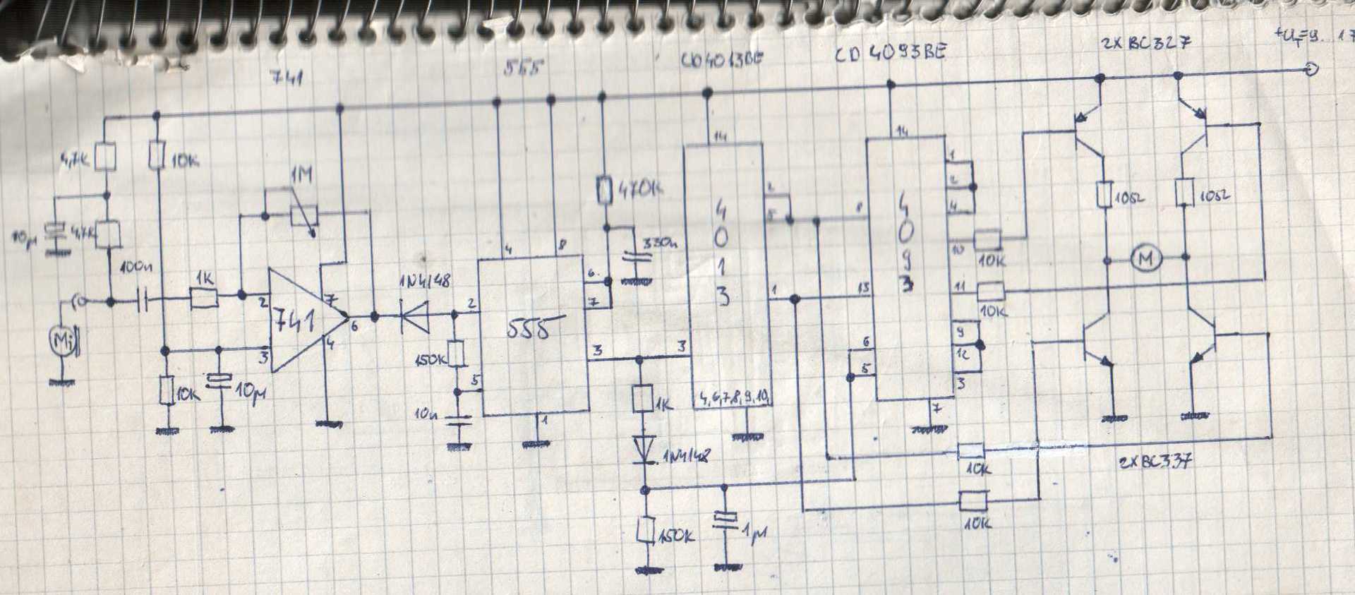

(#) Travolta válasza gaboca323f hozzászólására (») Dec 14, 2022 /
Itta szóban forgó rajz.
Ebből kell neked a bemeneti fokozat és mély szűrő áramkör. A végére meg egy 555-el formáld a jelet, ahogy dB_Thunder ajánlotta.
(#) dB_Thunder válasza Travolta hozzászólására (») Dec 14, 2022 /
Nem kell a végére 555!
Ami kell az az OP1, OP4, OP7 és környéke! Ez így már tartalmazza a csúcsdetektort is.
Egyedül AGC nincs, de a P1 csavargatásával manuálisan megoldható!
Egyébként 4es műveletit használva maradna még egy egy OPA, amit fel lehet használni impulzusok gyártására is, így más ic nem is kell.
Ha pedig AGC-t is szeretnénk, akkor azzal még kibővíthető az OP1 környéke!
Enjoy!
(#) gaboca323f válasza dB_Thunder hozzászólására (») Dec 14, 2022 /
Tökéletes!
Most elmagyaráztátok nekem, hogy kell kitenyészteni egy piros szőrű kutyát.
De nekem elég lett volna egy festék linkje, hogy "Ezzel fesd be pirosra!"
Köszönöm a segítséget, megpróbál Travolta rajzát nyákká alakítani, aztán majd kiderül mi lesz belőle.
Esetleg az általam linkelt spirálfüzetes rajzon miként lehetne elérni, hogy az 555 kimenetén ne tüskék jelenjenek meg, hanem hosszabb ideig legyen jelen az impulzus? Az nem segítene az én problémámon? Nem is tudom mintha egy nyomógomb lenne "pergésmentesítve"? ( remélem jó szakszavat használtam)
(#) proli007 válasza gaboca323f hozzászólására (») Dec 14, 2022 /
Hello! Kicseréled a 330nF-ot egy 1..2,2µF-ra és 0,5..1sec lesz az impulzus.

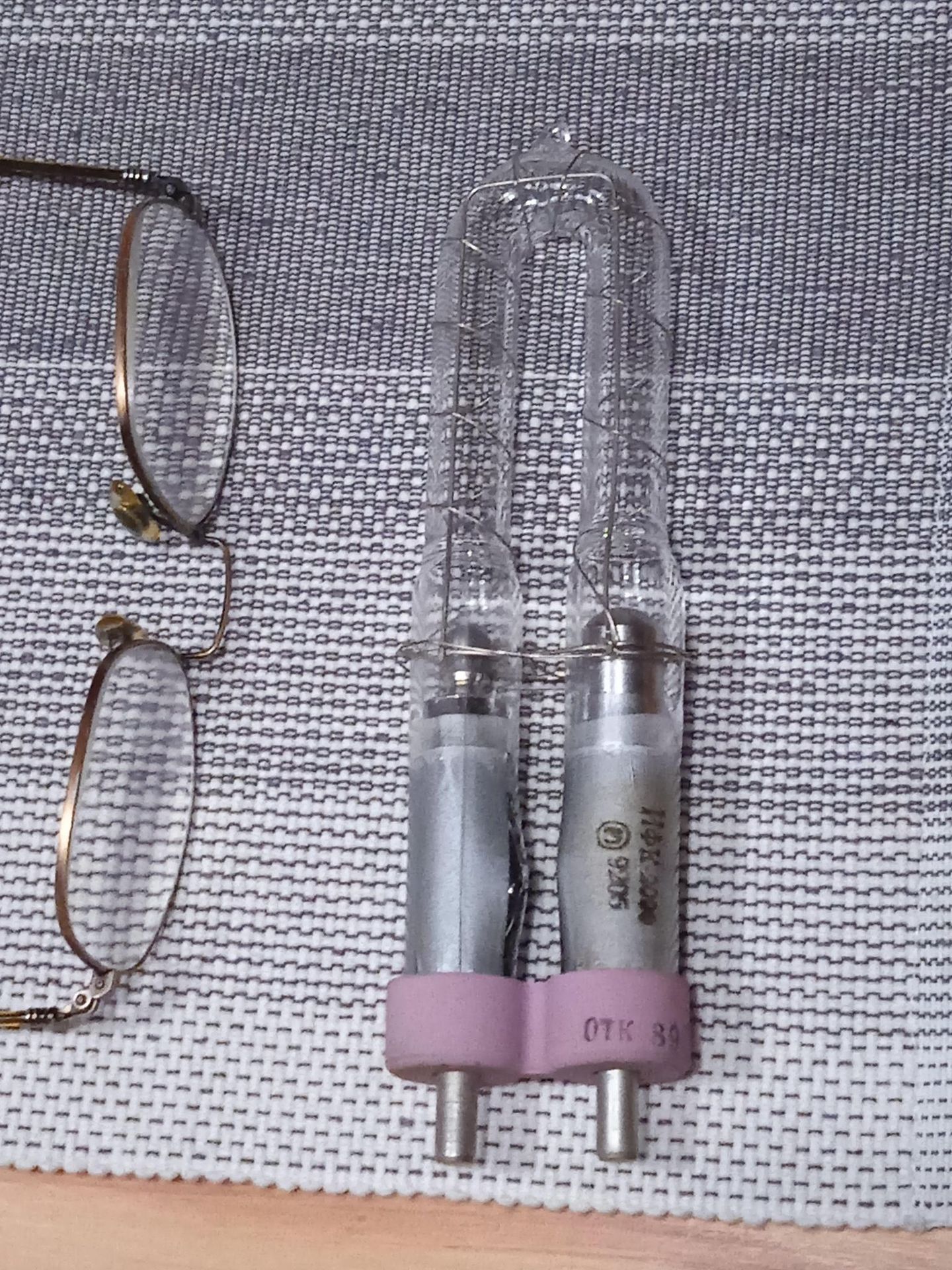

(#) mnyugger hozzászólása Feb 26, 2023 /
Van egy IFK2000 típusú villanócsövem.
Melyik kapcsolást ajánljátok hozzá?
(#) dB_Thunder válasza mnyugger hozzászólására (») Feb 27, 2023 /
Amelyiket szeretnéd!
Ez működik ≈300 voltról, és 10µF motor üzemi kondi elég neki, egyenest a lábaira kötve!
