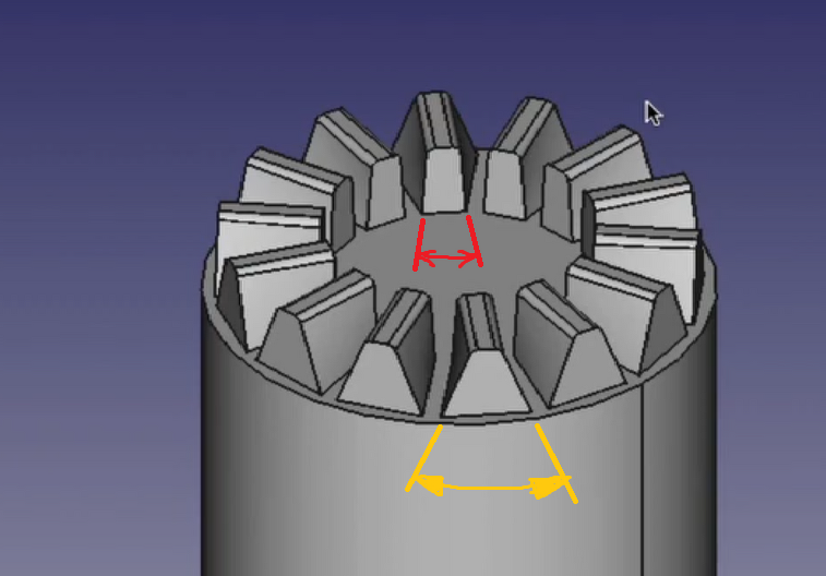

Egy másik kérdés. Tudja valaki, hogyan lehet FreeCadban egy ilyen fogas tárcsát rajzolni.
A Gear nevü workbenchben ilyent nem találtam. Kin szenvedéssel egyet rajzoltam a TinkerCadban, de az sem leányálom. Viszont gyakrabban kellene ilyen alkatrész. Kösz a tippeket.
Kapásból most nekem sem menne. Elméletben két testet kell létrehozni és az egyik testet kivonni a másikból. A pozitív test egy egyszerű henger. A másik testből egy fogat kell kirajzolni, amit körbeforgatással lehet sokszorozni. Ezt vonjuk ki a hengeres testből. A Part Desigban van egy olyan utasítás hogy PolarPattern. Ezt az utasítás tanulmányoznám. Úgy emlékszem hogy kivonásra is lehet használni. Így csak egy fogat kell megrajzolni és azt körbeforgatással ki lehet vonni a hengeres alap testből.
Az a része világos, de nem tudom, hogyan lehet a V alaku mélyedést kialakitani a FreeCadban. Ezért csináltam TinkerCadban mert ott egyszerü. Igaz mind a két programban számolgatni kell. Most jut eszembe, hogy a kettövel közösen talán meg lehet. Az egyikben kialakitom a V alaku fogmélyedést ( alakot), majd átviszem a Freecadba ahol a polar patternnel körbe rakom. Ki fogom probálni.
Az a probléma hogy a fog szűkül? Veszel fel két párhuzamos síkot. Mindkét síkra rajzolsz egy háromszöget, egy kisebbet és egy nagyobbat a másik síkra. Additiv Loft utasítással összekötöd. Némi számolást nyilván igényel. Ilyenkor célszerű valami 2D-és tervező programot használni a számítgatás helyettesítésére.

Szerintem ez kell neked: youtube - Hirth joint
Egyáltalán nem értek a címben lévő programhoz, de megnéztem bbb videó ajánlását. Azon egy érdekes kihívást valósít meg, de szerintem a gyakorlat egyáltalán nem ez, hiszen az ott lerajzolt idomot nem lehetne forgácsolással létrehozni, mert a "fogak" palástja egy ravaszul megcsavart felület (amire semmi szükség). Mellékeltem egy képet amin bejelöltem azt a két szöget, ami a képeden is, és a valóságban is azonos szokott lenni, mert ezt lehet értelmesen kiforgácsolni.
Ha a két jelölt szög azonos, akkor egy megdöntött marósíkkal lehet elérni hogy az alkatrész koronája síkban legyen, és értelem szerűen a fogárok ezzel nem lesz párhuzamos, hiszen szöget zár be vele.
Már nem tudtam kiegészíteni.
Nem tudjuk mi a cél, ezért ha például azt akarjuk elérni, hogy két ilyen idom egymásba tudjon illeszkedni, akkor a korona vonal sem síkban van, hanem az is szöget zár be, éppen akkorát mint a fogárok szöge. A teljes dőlésszög felére kell állítani a marósík döntését (Ha nem érthető amit írok, megpróbálhatom lerajzolni.) |
