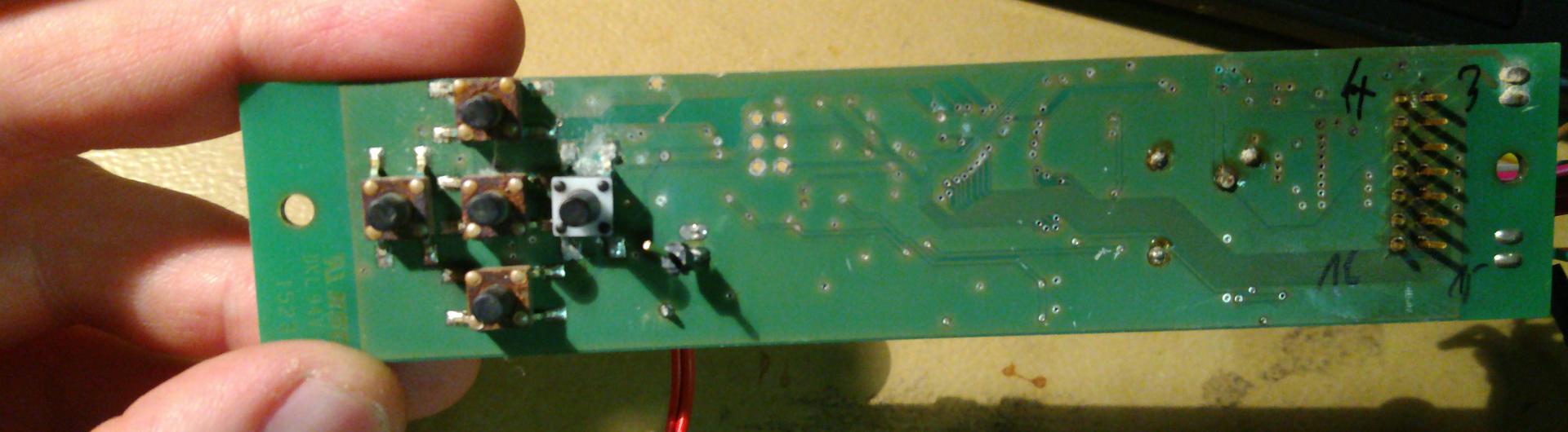

Én is találkoztam ilyen világítótestekkel (kár, hogy nem fényképeztem le), mindegyik oxidálódott rendesen. Tulajdonképpen ha csak pár év az elvárt üzemidő, felesleges a zárt, "vízálló" kivitel.
Igen, sajnos erre nem figyelnek oda, még neves német gyártók sem. Én inkább a vezérlés körül találtam, oxidációt. Külön érdekesség, hogy ez a neves gyártó, egy kifaragott fadarabbal támasztja ki a PLC vezérlésű paneljét a lámpában (utolsó kép).

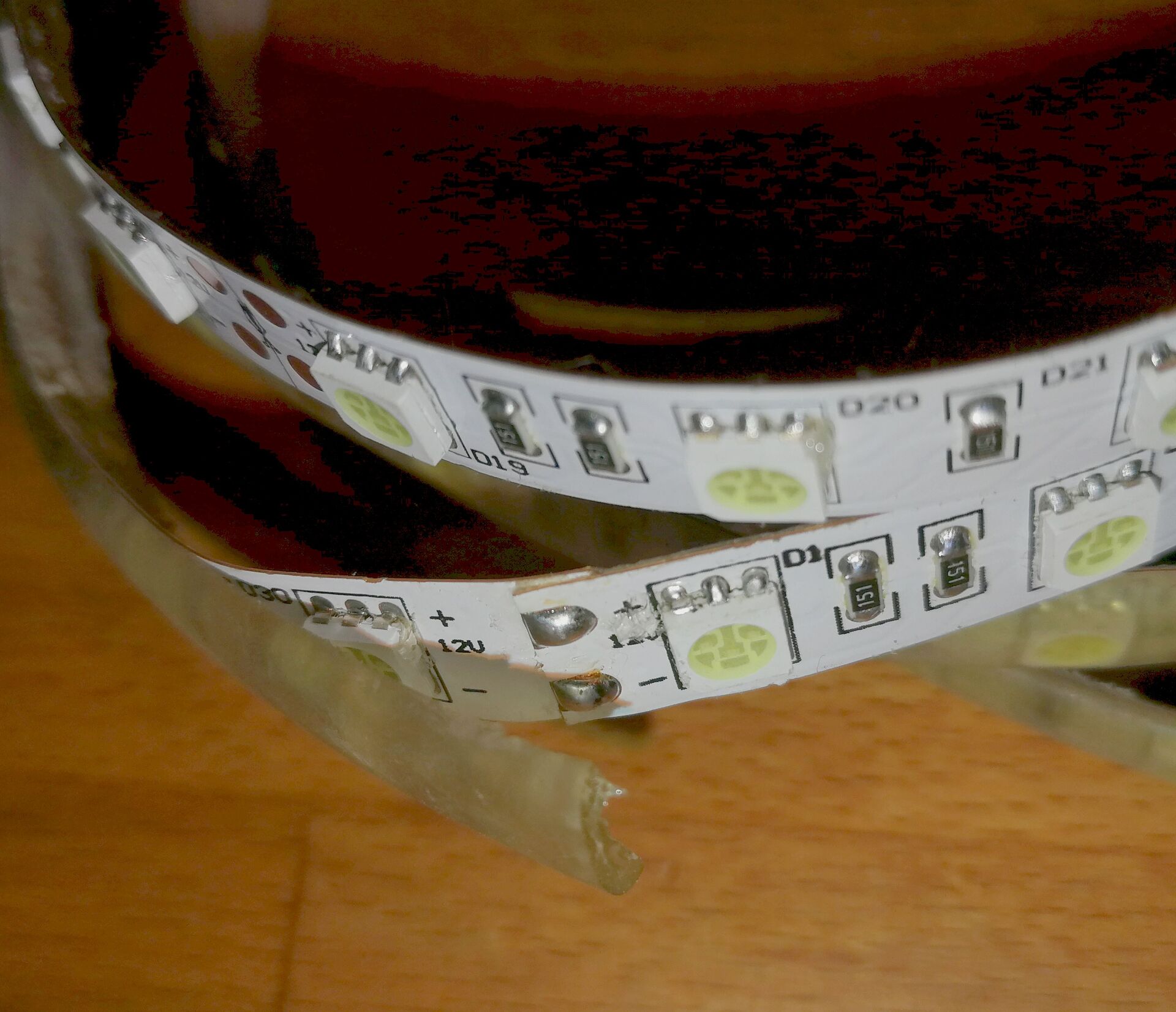

Szilikon eltávolitásSziasztok. Kinek van ötlete hogyan lehet legegszerübben eltávolitani a vastag szilikont ( amivel az egész stalag boritva van), hogy hozzáférjek a kontaktusokhoz. A késsel valo levágás sajnos nagyon körülményes és félek, hogy a foliát is megsértem.Kösz. A hozzászólás módosítva: Hé, 17:09
Sajnos csakis mechanikusan lehet. Egy időben még próbálkoztam mindenféle oldószerekkel, de azok nem igazán váltották be hozzájuk fűzött reményeimet.
Ráadásul a keményebb kitöltőanyaggal se jártam jobban, volt ahol még az alkatrész is beoldódott.
Nekem csak szikével sikerült, 90 fokban két nyomás, aztán kapirgálás körömmel. Megáll a kés a panelnél, na jó először 1db-ot sikerült szétvágni. Nem lett csodaszép, meg unalmas 50db-nál. Talán megpróbálnám a tüskesor aljzatból kiszedett késes érintkezőt belenyomni (bár nem ismerem a szalagod).
Ugyanigy müvészkedek én is. Szerencsere csak 10-t kell.
Körömmel feltépem...akár több méteren keresztül lejön.
A hozzászólás módosítva: Kedd, 11:05
Nekem is körbe volt öntve Talán, melegítve 60-80 fokra könnyebb feladat levakarni.
Közben már kezdem kideriteni. Olyan szépen mint uniman kollégának még nem jön le, de ha forditva fejtem le a NYÁKot akkor kb 5 mm hoszban leválik a szilikonrol. ( azaz a NYÁKot feszegetem le. Igaz egy helyen magával vitt egy forraszto pontot is. De már igy is jobb mint eddig.)
Talán azért is könnyebb, mert a LED szalagom nem új. Nem tudni hol és meddig volt használva.
De jó erős a fénye (sajnos hidegfehér). A hozzászólás módosítva: Kedd, 19:34
Szilikon eltávolítás: aztasd be nitrohigitoba .
Nem azonnali , néhány nap , de lejon. A hozzászólás módosítva: Sze, 9:49
Az a baj, hogy attól minden más is lejön.
Ez nem volt kizáró tényező!
A hozzászólás módosítva: Sze, 10:41
Szerintem a benzin sokkal jobb, csak nem ilyen LED szalagokra. ( az van a szilikon eltávolito flakonokban is). Azzal nem akartam ilyen szalagokon dolgozni, mert tul agresszivnek találtam, és a LEDek butorba lesznek beépitve.
"Az a baj, hogy attól minden más is lejön." a forrasztásra gondolsz?
