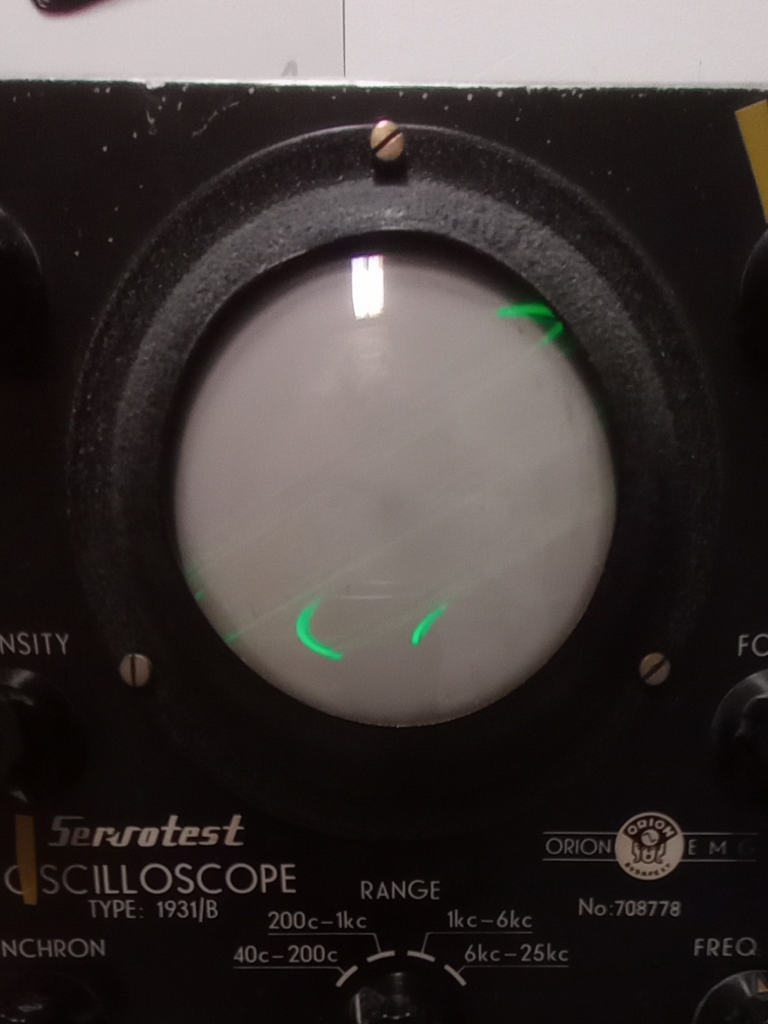

Köszönöm mindhármuknak a segítséget, elnézest hogy megszűntem egy időre, egyéb dolgok csaptak le rám. Namost akkor ha jól értem akkor az első rács mindenképpen nagyobb negatív feszt kéne kapjon mint az anód, de a fókusz, ami a wehnelt hengernek hívott cucc, az lehet pozitívabb, de mindenképpen negatív a sasszihoz képest, igen? Mert akkor viszont itt erős gáz van. Tdi75, a szabályzókból régen is szarakodott a függőleges, mostanra teljesen beállt, rendeltem új duplex potit hozzá összemértem és ugyanúgy működik mint a régi, de beépítés után sincs kép akárhova tekerem, a vizszintes pedig jól működik és nem recseg. Játszottam a fényerővel és a fókusszal is de semmit nem mutat akárhogy keresem jobbra balra, fel és le.

Ahogy megyünk a katódtól egyre távolabb, úgy növekszik a potenciál a katódhoz képest. Másként nehéz sorsuk lenne az elektronoknak.
Elnézest ha borzalmas baromságot kérdezek, de nincs egy ismerősöm se akit tudnék fárasztani ezekkel, de akkor itt ezen a diagramon a katód pozitívabb mint a G1, de a A1 és A3 testelve van, a fókusz viszont pozitivabb mint az előző kettő... Nem értem ez hogy enged így át bármiféle elektront... Nekem már nem tanítottak elektroncsövet elektronikaórán, ami megvan hogy ha a rács ugyanott van mint a katód akkor nemigen akarnak az elektronok arra repkedni. Amit mérek viszont az baromság, amit ez a rajz mutat nemértem, amit meg ti mondtok logikus ugyan de olyan szinten nem ezeket mérem, hogy már azon tűnődöm hogy a multiméterhez is hülye vagyok
Idézet: „katód pozitívabb mint a G1” inkább a G1 negatívabb, mint a katód, ahogy minden rendes elektroncsőnél lenni szokott. Lényegében ugyanaz, mint amit írtál, de így szoktuk meg, célszerűbb is így megjegyezni. Idézet: „de a A1 és A3 testelve van” Az A1, A2, és az A3 a fókuszáló rendszer (elektron optika) részei. Az A3 tkp az elektróda rendszer anódja, ennek ugyanazon a potenciálon kell lennie, ami az eltérítő rendszer van. Az eltérítő lemezek egyik oldala földpotenciálon van, ezért az A3 is. (feltehetően félvezetős kapcsolás végén üzemel). Csöves meghajtás esetén ez a pont kb 250 V körüli potenciálon szokott lenni.
Az első rács (Wehnelt-henger) valójában egy lyukas pohár alakjával akkor is átengedi az elektronokat, ha negatívabb a katódhoz képest. Ez azért van így, mert ez a rács már az elektronoptika része, az elektronnyaláb kialakításában is részt vesz. Bővebben: Link
Kezd összeállni a történet, előszedtem a gépet is meg a méréseket amiket legutóbb csináltam rajta, a henger itt pozitívabb volt nekem kb 20 volttal, de ami abszurd az a sasszihoz képesti 200 volt pozitív, a hetes lábon, ami elvileg test, de az astigmatizmust állító poti van ott nekem ami viszont elmegy egy táphoz a trafó után. Létezik hogy pozitív fesz legyen akárhol? A nagyfeszt bíró multiméterem benthagytam a melóban, holnap rámérek megint, de ez akkor is feltűnt hogy ez itt érdekes. Létezik ilyen vagy én néztem valamit a cseh kettőn?

Idézet: „Létezik hogy pozitív fesz legyen akárhol?” Persze, hogy létezik. A HT+ az valamekkora pozitív feszültség, ez azért van, hogy a R7, R8 potenciométerekkel az elektronsugár függőleges, és vízszintes pozícióját + / - állítani lehessen. A nagyfeszültségű negatív táp testpontjához (ami a saszi) csatlakozik az R9, R10 osztó, ami beállítja a ks cső tápellátásának testhez képesti viszonyát. Az eltérítő lemezeket kivéve a testhez képest csak negatív feszültségeket kell mérned. Az eltérítő lemezek nem testelt párján a helyzetállító potik állásától függően tudsz pozitív, nulla, és negatív feszültségeket mérni. A mért értékeket érdemes a kapcsolási vázlatba beírni. Szkóp beállítás"Szevasz!A szkópodon nem jó a sugár visszafutás kioltás. A képernyő felvételed alapján tudom ezt mondani. Ha megjavítod sokkal szebb képeket fogsz látni az ernyőn. Üdv. M." Telefonról kapja a jelet, nem tudom van e köze hozzá. A héten megjön egy generátor, kíváncsi leszek azzal jobb lesz e. Hogyan kellene neki kezdeni ennek a sugár visszafutás beállításnak?

Tegnap este kibukott néhány dolog az EMG szkóppal. Meglett részben a nagyfesz hullámzásának az oka. Egyrészt észrevettem hogy ki van hagyva egy ellenállás a kapcsolásból. Illetve ki van szedve... mert a helye megvan, de az látszik hogy onnan ki lett valami forrasztva. Az az a bizonyos 15 K ellenállás ami pirossal lett bekarikázva a rajzon. A másik hogy a rajzon a 200Pf visszacsatoló kondenzátor a 741 es műveleti erősítőn kevésnek bizonyult. Baromi gyors volt a szabályozás és nagy. A bekarikázott 200 Pf kondenzátor. Oda kapott helyette egy 10 Nf os kondit és azonnal beállt egy szinte beton stabil rezgés. Miután megkapta a 15K ellenállst egyből jobb lett a nagyfesz, majd amikor a vcs tagot lecseréltem a 10 Nf kondira minden jó lett. Csak arra tudok gondolni hogy én is azzal kerültem szembe amivel anno a gyártósoron bajlódtak, hogy a bizonytalan beszerzési helyekről vásárolt félvezetők szinte köszönőviszonyban sem voltak a katalógusadatokkal. (Hiába volt rendben amit én vettem, a munkaponti beállítások az eredeti alkatrészekhez lettek beállítva). De hogy ne csak szövegeljek képek. 1. A táp rajza 2. Az ellenállás nélküli jelalak a BD241 tranya kollektorán. 3. Ez már a 15K-s ellenállással szintén a BD241 kollektorán. 4. ilyen lett a kép miután már nem hullámzott a CRT tápfesz. Látható hogy nem pöttyökből áll a rajzolata hanem egyenletes. 5. végül a tesóval együtt, háttérben pedig egy ükszülő a hőskorból. synchroscope 1581/s ![]()
Pici helyesbítés. Az az ellenállás egy dolog hogy ki volt szedve, R75 15k ohm de helyette egy rövidzár volt beforrasztva.
