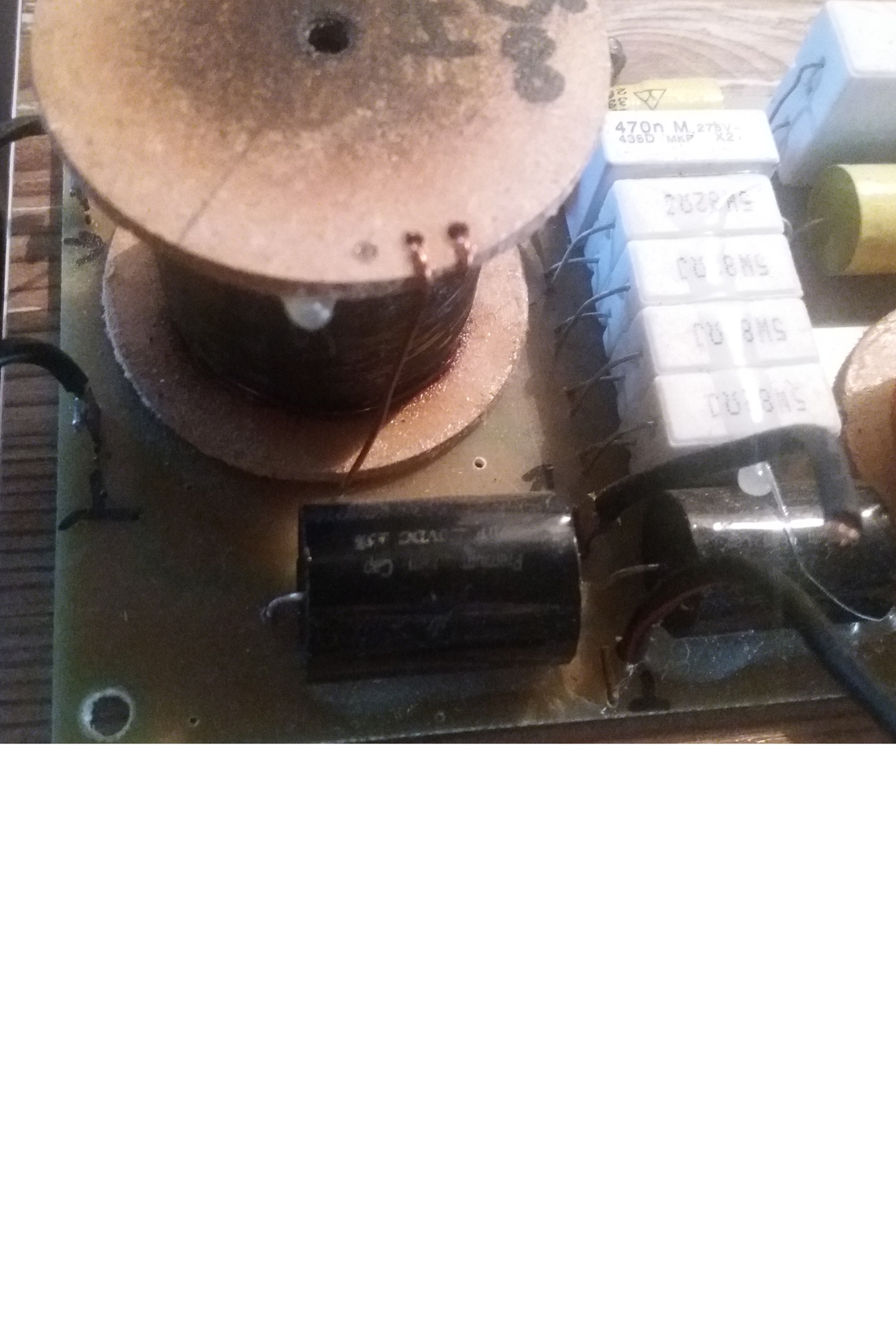

Van egy 2 utas hangváltóm amit eldurrantottak , folyamatban van az alkatrész beszerzése , de ki kötöttek mindent vagyis levágták a kábelokat . Melyik hangszóró hova kerül vissza forrasztásra ? Valaki tudna ebben segítséget adni ? Amire gondolok lehet nem jó , Köszönöm HangváltóHali!Egy bő 40 éves hangváltót/hangfalat (HS 280) próbálok életre kelteni. Képen látható bekarikázott kondi mivel helyettesíthető? 10µF/100V
Pl. bipoláris kondenzátorral...vagy párhuzamosan több db kisebb kondenzátorral.
De mi lesz a többi kondival? A hozzászólás módosítva: Jan 29, 2025
Ki cserélném mindet. Ezt a típust már nem lehet beszerezni.? A C2 is 10uF, de mégis másképp néz ki mint az előző, amit említettem. Mondjuk, az általad küldött képen egyformák.Várom a konkrét tanácsod.
Pont olyat nem, de valami hasonlót talán.
A képeden (MM) elektrolit kondenzátor van.
Pl. itt van 10 és 47 mikrós bipoláris elkó is: Bővebben: Link "Normál" 10 uF-os is van... 8ohm-ra tervezett, 3kHz-en váltó hangvaltó 4 ohm-os hangszóró készlettel hány Hz-en vág?Sziasztok! Adott egy egyszerű kis hangfal, kerti partikhoz lett készítve, 4 ohm-os hangszórók vannak benne. Kellene bele egy hangvalto, van 2db somogyi HV-228 8-ohm-on 3000Hz-nél vágó hangvaltom tartalékban, hogy ne kelljen költeni rá jó lenne bele esetleg.A kérdés az, hogy ha 8ohm-on 3kHz-en vág, és ha 4-ohm-os hangszóró készlet mellé teszem hány kHz-en vág? 6kHz? Az is megfelelne, ha más problémát nem okozna.
