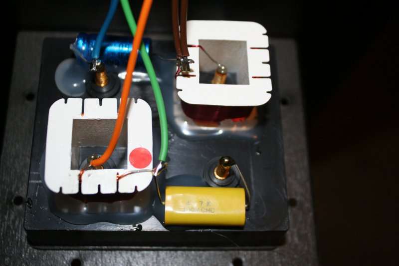

(#) teddysnow hozzászólása Ápr 11, 2024 /
hangváltót készítek és az a kérdésem, hogy ezen a képen a két fekvő tekercs (amik között van egy ellenállás és egy kondenzátor) nincsenek egymáshoz közel?
(#) reloop válasza teddysnow hozzászólására (») Ápr 11, 2024 /
(#) teddysnow válasza reloop hozzászólására (») Ápr 11, 2024 /
Ez a kérdés, a 8-as pont. Kép alapján max 7 centi a kettő között a távolság. Ez a gyakorlatban már elégséges?
A 8-as pont 7 cm esetén is "kill yourself". Lehet kompromisszumot kötni (1-6), de a kérdéses felállásban a tekercsek garantáltan kölcsönhatásba kerülnek.
A hozzászólás módosítva: Ápr 11, 2024
Köszönöm a megerősítést.
