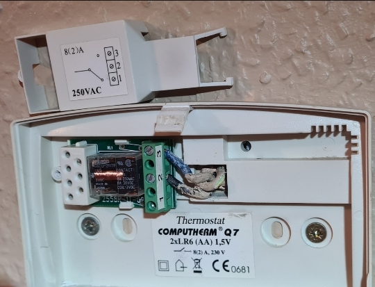

Régi Q7-es termosztát cseréje

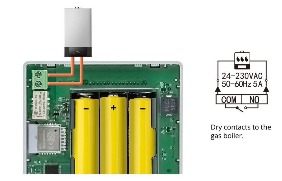

Sziasztok! Van egy régi Computherm Q7-es szobatermosztátom, ami egy Semia C24E kombi kazánt irányít már régóta. Szeretném lecserélni egy új Wifis termosztátra úgy, hogy ne kelljen falat bontani, új vezetékeket behúzni. A jelenlegi vezetékelése a Q7-nek nekem fura (de tökéletesen működik már évek óta), így a segítségeteket szeretném kérni abba, hogy az általam kinézett BeOk BOV R9V alkalmas-e a cserére és ha igen, akkor a Q7-es 2-es és 3-as pontjára kötött vezetékeket milyen sorrendben kell a BeOk két csatlakozási pontjára kötni. A fotókat csatolom. Előre is nagyon köszönöm ha tudtok segíteni.
(#) proli007 válasza Peter213 hozzászólására (») Dec 7, 2024 / 1
Hello! Az NO-NC-COM pontok egy mindentől független kontaktust jelölnek így mindegy hogy hogyan kötöd rá a két vezetékedet.

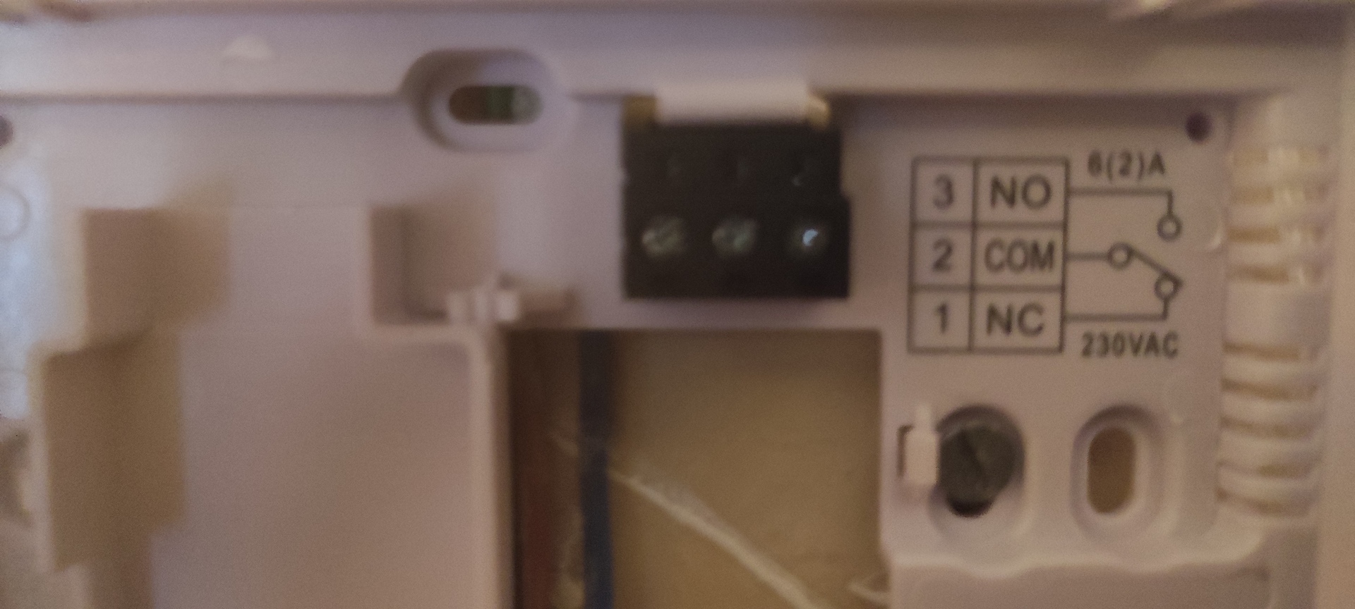

(#) Peter213 válasza proli007 hozzászólására (») Dec 7, 2024 /
Szia! Köszönöm a gyors válaszod. Akkor ezek szerint nem számít hogy a Q7 esetében most az NC és COM pontokra van kötve a két vezeték, a BeOk esetében pedig a NO és COM portokra lesz kötve? Ugyanúgy fogja működtetni a kazánt?
Az NC-NO-Com egy váltó érintkező. NC nyugalmi helyzetben, NO pedig meghúzott reléhelyzetben zár a Com-ra. Elvileg úgy van, hogy NO akkor zár, mikor fűteni kell, NC pedig mikor hűteni.
Persze ez a programozástól is függhet. Vélhetően ez itt is így van, tekintve hogy csak az egyik kontaktus van kivezetve.
(#) Bakman válasza Peter213 hozzászólására (») Dec 7, 2024 /
A fényképed szerint most a COM (2) és NO (3) kapcsokra van kötve a kazán.

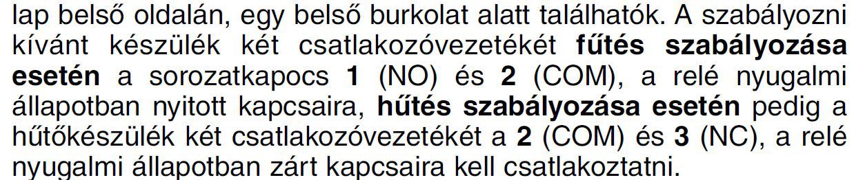

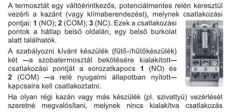

(#) Peter213 válasza Bakman hozzászólására (») Dec 7, 2024 /
A Q7 hivatalos leírása szerint: "A termosztát kimeneti reléje három potenciálmentes csatlakozási ponttal 1 (NO); 2 (COM); 3 (NC) rendelkezik." E szerint a 3-as az NC.
Nekem is ezért furcsa ez a bekötés, és ezért is tettem fel itt a kérdést az új termosztát bekötésével kapcsolatban. Az viszont még mindig nem egyértelmű számomra hogy az új BeOk termosztátot, aminek (csak) COM és NO csatlakozási pontja van, beköthetem-e a Q7 helyére a jelenleg a Q7 NC és COM pontjain lévő vezetékekkel és jól fogja-e így a BeOk működtetni a kazánt?
A fényképeden lévő rajz és a két bekötött vezeték alapján COM = 2, NO = 3.
Elnézést, lehet nem lett egyértelmű, de az első fotó a Q7-es most is működő bekötése, a második kép pedig az új BeOk termosztátra vonatkozik.
Én a Q7-es fényképéről írtam. Gyaníthatóan a használatiban van fordítva, de ezt ellenőrizheted. Ha kikötöd az egyik vezetéket (pl. a 2-es pontból) a Q7-es termosztátból, akkor elvileg mindegy mit állítasz be a termosztáton, a kazán nem fog elindulni. Ha 40, ha 10 fokot állítasz be, akkor sem. Természetesen a termosztát összeszerelt állapotban legyen.
szerk.:
A vezetéket szigeteld, ki tudja, milyen veszültség van ott, és ennek megfelelően inkább ne érintsd meg a fém részeket.
szerk. 2:
Megnéztem a használati utasítást, más típusú relémodul van benne mint a fényképeden, a számozás sorrendje is fordított.
A hozzászólás módosítva: Dec 7, 2024
Értem, és köszönöm az utánajárást. Akkor most az én Q7-esem esetében a 3-as NO és nem NC. Ezek szerint megvehetem az indító kérdésemben írt BeOk-ot, aminek beköthetem a 2 pontjára a mostani két szálat és jól fogja működtetni a kazánt?

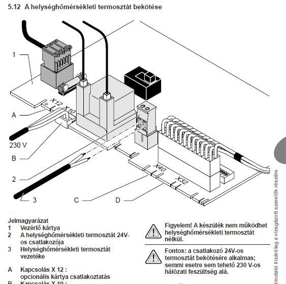

(#) uniman válasza Peter213 hozzászólására (») Dec 8, 2024 /
Talán így érted....(vagy most sem?):
De valami nem stimmel, mert gyárilag 24V-os termosztát volt a kazánhoz (valaki már"meghekkelhette"...)
A hozzászólás módosítva: Dec 8, 2024
(#) VIM válasza uniman hozzászólására (») Dec 8, 2024 /
„A kazán vezérlésének funkciói – ki/bekapcsolás, a helyiség hőmérsékletétől függően, ahol fel van szerelve;”
Hát ez lehet, hogy ettől többet nem is tud, mert csak ennyi van hozzá írva. Bővebben: Link

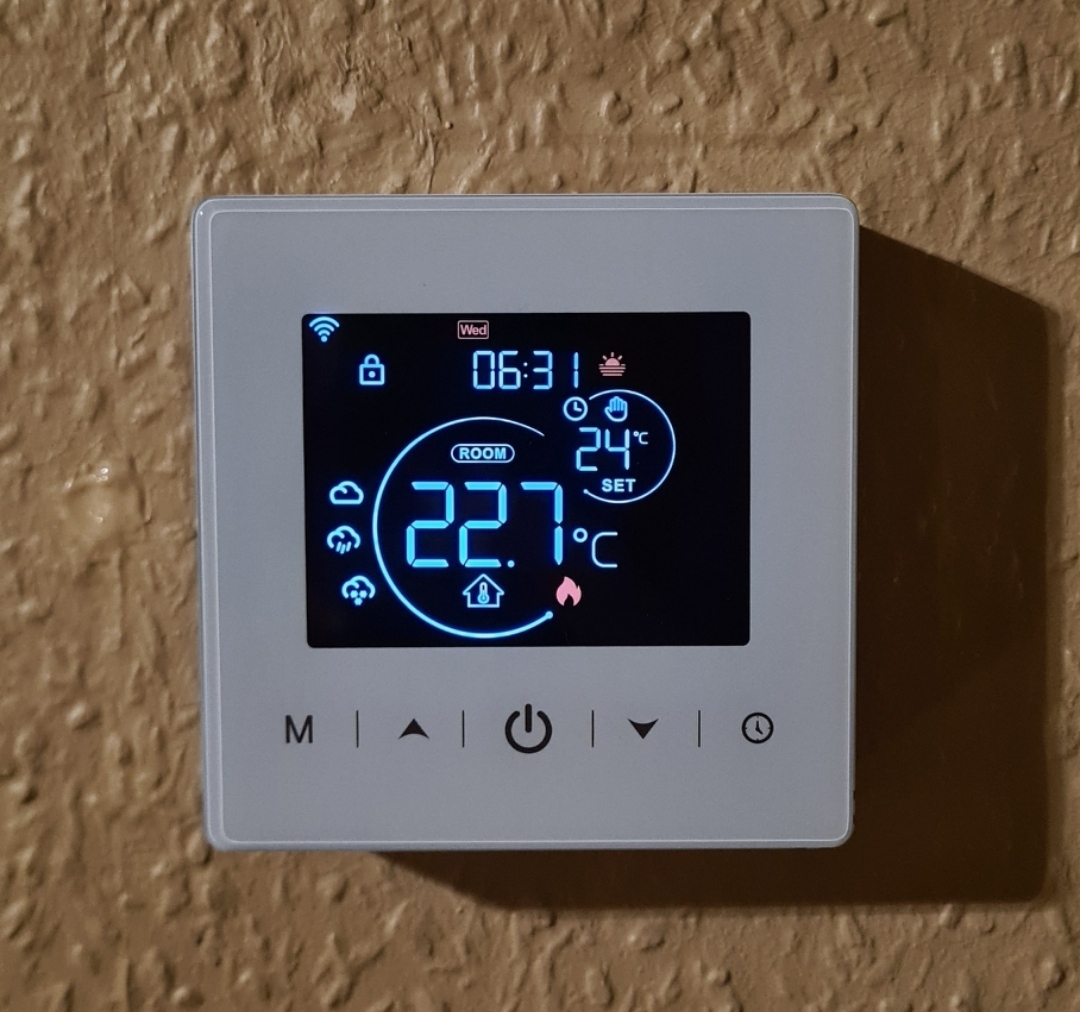

(#) SzAdam_01 hozzászólása Feb 8, 2025 /
Termosztát csere
Adott egy régi, három vezetékes MMG AM termosztát, amit szeretnék kicserélni egy korszerűbb BEOK TGM50-WIFI-WP típusra.
Azt a tanácsot kaptam, hogy az új termosztátnak adjak külön egy fázist és nullát, és a régi termosztát 2. számú vezetékét kössem az új termosztát 3. pontjára (N); a régi 3. számú vezetékét pedig kössem a 4. pontjára (OPEN).
Ezek után a kazán bekapcsolt, viszont a kazán nem érzékelte a termosztátot, sem be, sem ki nem tudtam kapcsolni, csak folyamatosan működött.
Kérlek, tudnátok segíteni, hogy mi lenne a helyes bekötés?
Nagy köszönöm!
(#) proli007 válasza SzAdam_01 hozzászólására (») Feb 8, 2025 /
Hello! A tanács alapvetően jó lett volna, csak van egy probléma..
Ugyan is ez a WiFi termosztát, nem egy független kontaktust ad ki a 3-4-5 pontján, hanem az 1-2 pontjára adott 230V feszültséget kapcsolja, a 3-as és 4-es pontra.
Úgy hogy a 2-es lábra kötött nulla, közvetlen kijön a 3-as lábon, az 1-es lábra kötött fázist, pedig a belső relén keresztül kiadja a 4-es ponton.
Ezért van az 1-es L (fázis), a 2-es N (nulla) jelöléssel, a 3-as szintén N jelölésű. A típus más elemein kicsit látványosabban a 4-est L1 jelöléssel látták el.
Alapvetően szerencséd volt, hogy nem lett zárlat sem a kazánnál, sem a termosztátnál. Mert ha valamelyik fordítva van bedugva a hálózatra, akkor csatt van.
A megnyugtató megoldás az lenne, hogy a termosztát 3-4 pontjára egy 230V-os relé tekercsért kötöd, és a relé COM-NO pontját kötöd a kazánhoz. Vagy is a régi termosztát 2-3 pontja helyett, ahogy tanácsolták.
A kazánhoz bekötni közvetlen ezt a termosztátot csak akkor lehet, ha ismert a kazán típusa, belső bekötése, de akkor is rizikós, mert nem tudni hogy a régi termosztát felé eredetileg kiadott 230V feszültség milyen reteszfeltételeken keresztül jut el oda. És ha a kazán ott elveszi a villanyt, akkor a termosztátod sem kap majd feszültséget.
De ha kellő hozzáértésed van villanyászatban, akkor
a régi 1-es pontját az új 2-esre kötni,
a régi 2-es pontját az új 4-esre kötni,
a régi 3-as pontját pedig az új 1-es pontjára.
Ennek feltétele viszont, hogy a régi termosztát a kazánnál szabályosan volt bekötve.
Ezt pld. úgy lehetne kideríteni, hogy a régi 1-3 vezetékére rákötsz egy 230V/60W-os rendes izzót. És annak ott világítani kell. Ha pedig az izzót a régi 2-es-3-aspontjára kötöd, akkor az izzó nem világít, viszont a kazánnak el kell indulni. Ha ez így működik, akkor mehet a bekötés. (De az izzó, nem lehet egy Led-es vacak.)

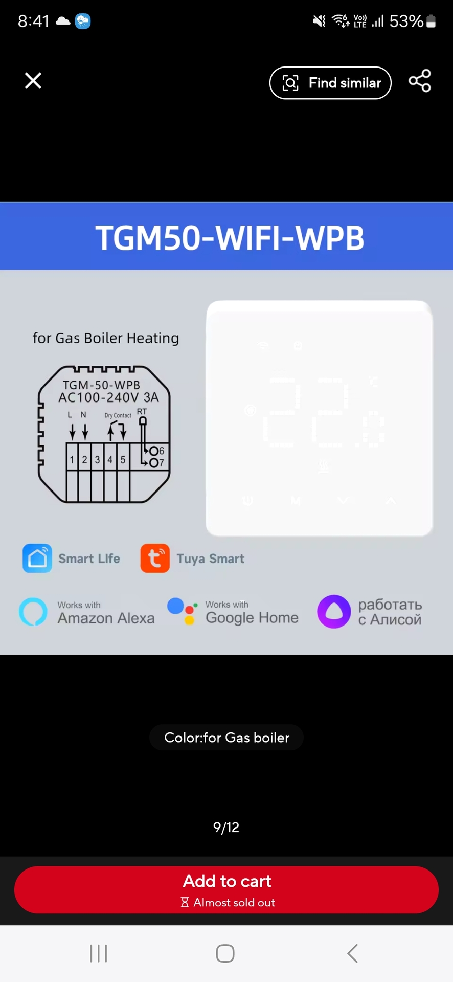

Ha a WP termosztátot kicserélem WPB-re, akkor azzal szerintetek működik? Annál a 4-es és 5-ös csatlakozó száraz kontaktos, ebben az esetben a régi 2-est kellene kötni a 4-esre, és a régi 3-ast az 5-ösre?
Köszönöm a segítséget!
