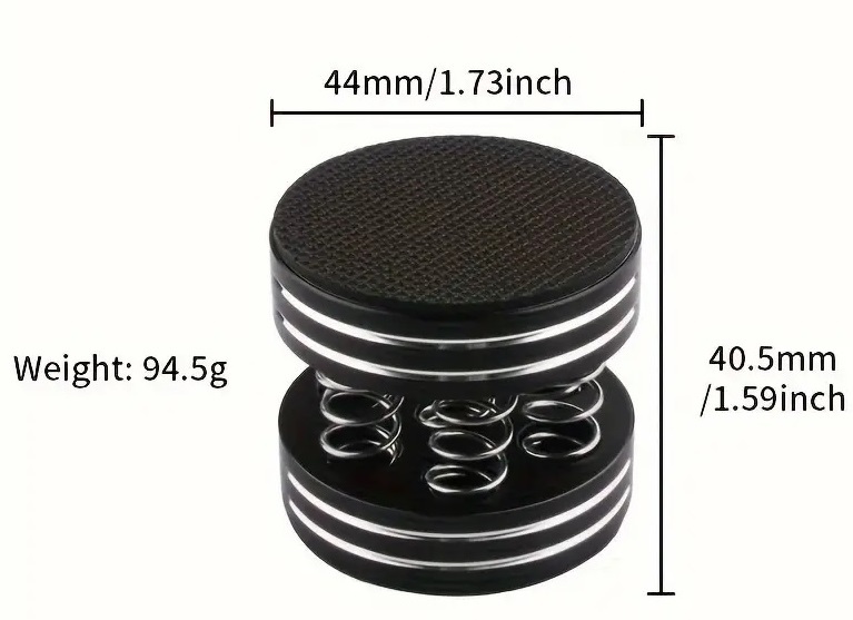

Rezéscsillapítás
Próbált már valaki a képen látható vagy ahhoz hasonló rezgézcsillapító lábat? Érdekelnének a tapasztalatok.

(#) Massawa válasza Pali79 hozzászólására (») Feb 9, 2025 /
Mihez valo ez?
(#) Pali79 válasza Massawa hozzászólására (») Feb 9, 2025 /
Univerzálisként árulják, van aki hangfal alá teszi. Én speciel lemezjátszó alá gondolkodom valami normális megoldásban. Nem biztos, hogy ez a legjobb megoldás, ezért érdeklődöm.
(#) Alkotó válasza Massawa hozzászólására (») Feb 9, 2025 /
Szerintem bármihez használható. Megpróbál két dolgot úgy elválasztani, hogy az egyik rezgése ne hasson a másikra.
Mégha ez a részlet maradéktalanul el is látná a feladatát, akkor sem oldódik meg az egymásra hatás kérdése, mert az a levegő amit a hangszóró mozgat szintén "lenget" mindent amihez hozzáér.

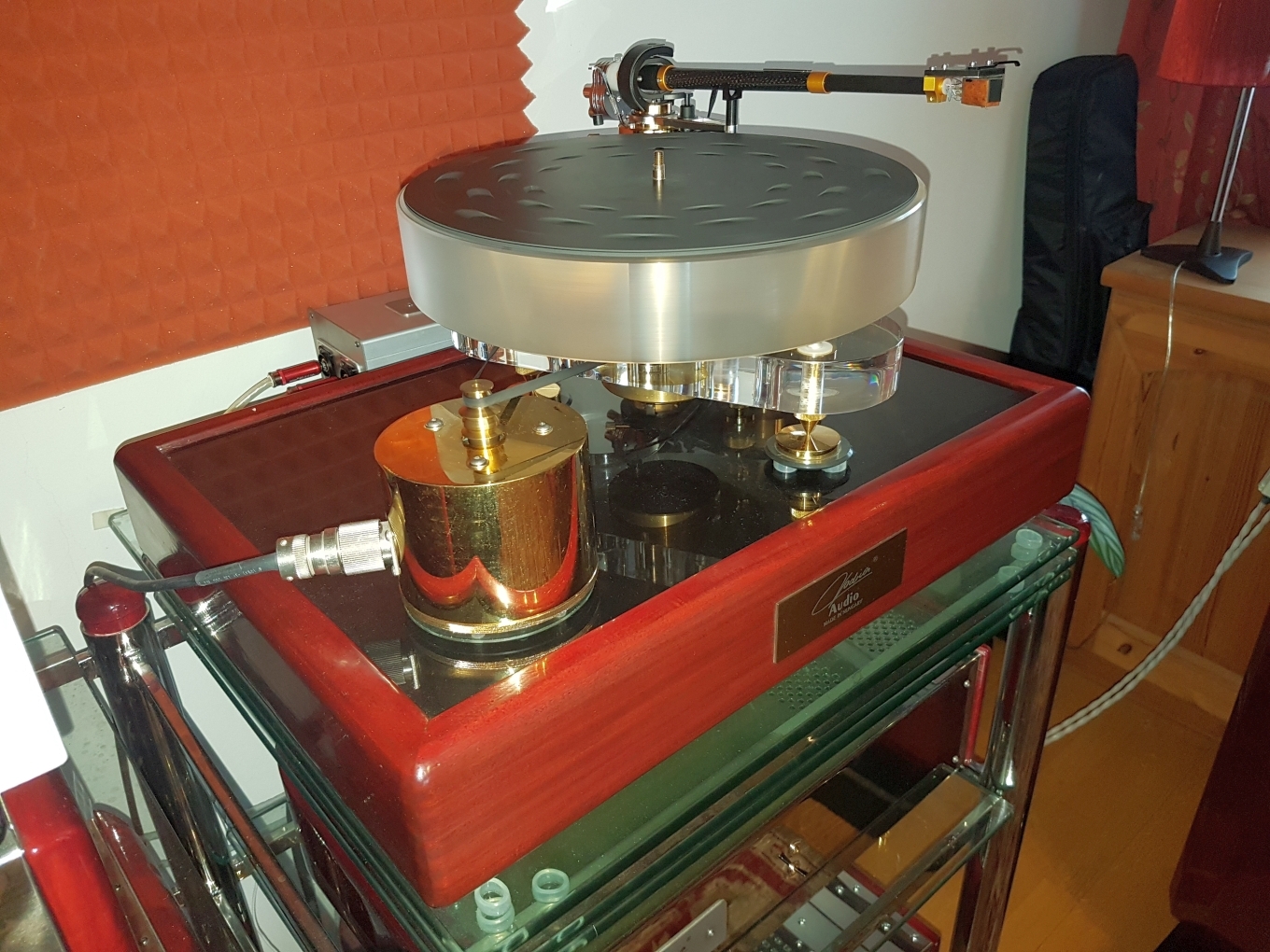

(#) Ódenka válasza Alkotó hozzászólására (») Feb 9, 2025 / 1
Az ismerősöm által konstruált lemezjátszó, egymotoros változat, az egész saját tervezése.
De vannak komolyabbak is neki.

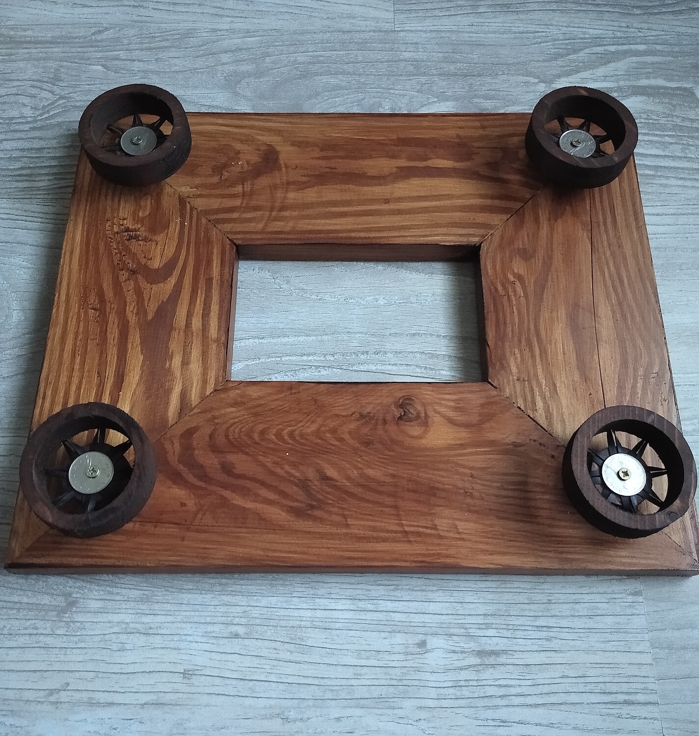

(#) teddysnow válasza Pali79 hozzászólására (») Feb 9, 2025 / 1
Én úgy tudom a súlynak inkább a sebességtartásra van jobban hatása.
A linkelt képen az alja van. Gumiszalagokon "lebeg" a talapzat, azon van a lemezjátszó. Annak gyárilag rugós lábai vannak.
Szoktak még félbe vágott squash labdát tenni a lábakra. Ja, meg sokan dicsérik a gyengén felfújt kisbicikli belsőt is .
(#) Pali79 válasza teddysnow hozzászólására (») Feb 9, 2025 /
„Gumiszalagokon "lebeg" a talapzat”
Tetszik ez a megoldás! Lehet tudni, hogy a gumi szalag pontosan milyen vagyhol lehet beszerezni? Illetve a nagy fa "karika" is érdekelne.
„azon van a lemezjátszó. Annak gyárilag rugós lábai vannak.”
Sajnos az enyémnek sima gumi lábai vannak.
A gumiszalag szimpla karikák egy bicikli belsőből vágva. Előtte szilikon hajgumit próbáltam, de az gyenge és kinyúlik egy nap után. A fa karika meg deszkából van fúrógépbe fogható körkivágóval kivágva.
Jól látom, hogy az alátét valamilyen pénzérme?
Igen, 50-es.

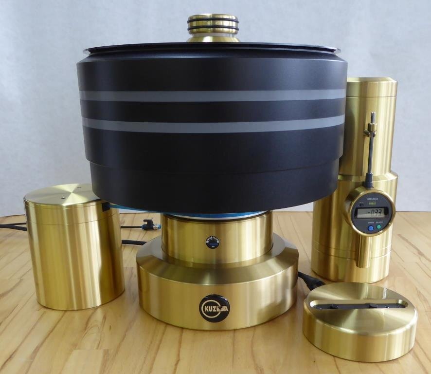

Igen, a nagy tányér tömeg stabil fordulatot eredményez.
A 120kg-os Kuzma réz-akril-bronz tányérja, vagy inkább tömbje pl közel 50 kg-ot nyom, és légcsapágyazáson forog.
