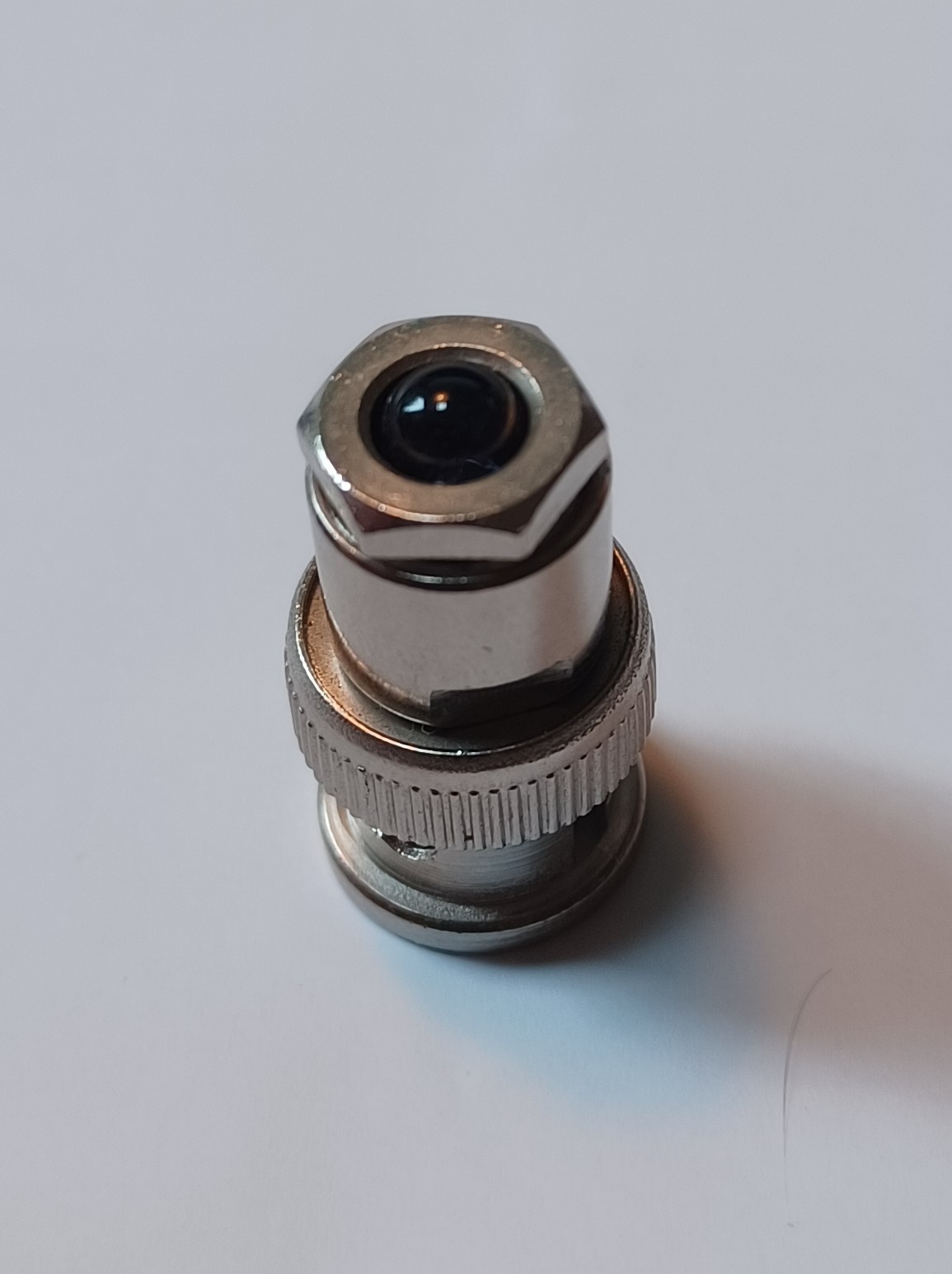

Ez így van ahogyan mondod, többször feltettem már például távirányító teszteléshez ezen csoda eszközt (és még csak nem is én találtam ki, ámbár ettől még működik).
Tettem egy próbát én is. Egyik Ledet megtápláltam, majd a másikon mértem. Se záró, se nyitó irányban nem tapasztaltam változást. Rosszul mértem? Pedig a két led teljesen ugyanolyan.
A "vevő" LED-en feszültséget mérj. Ha jól emlékszem, pár mV nagyságrendű feszültséget szolgáltat relatíve erős fény hatására, szóval nem az a jó hatásfokú napelem.
Igen, azért is van közvetlenül oszcilloszkóp bemenethez illeszkedően BNC dugóba szerelve.
Köszi Bakman & Gafly! Így mindjárt más. Hát, az a pár mV az egészen pontosan 1470mV.
