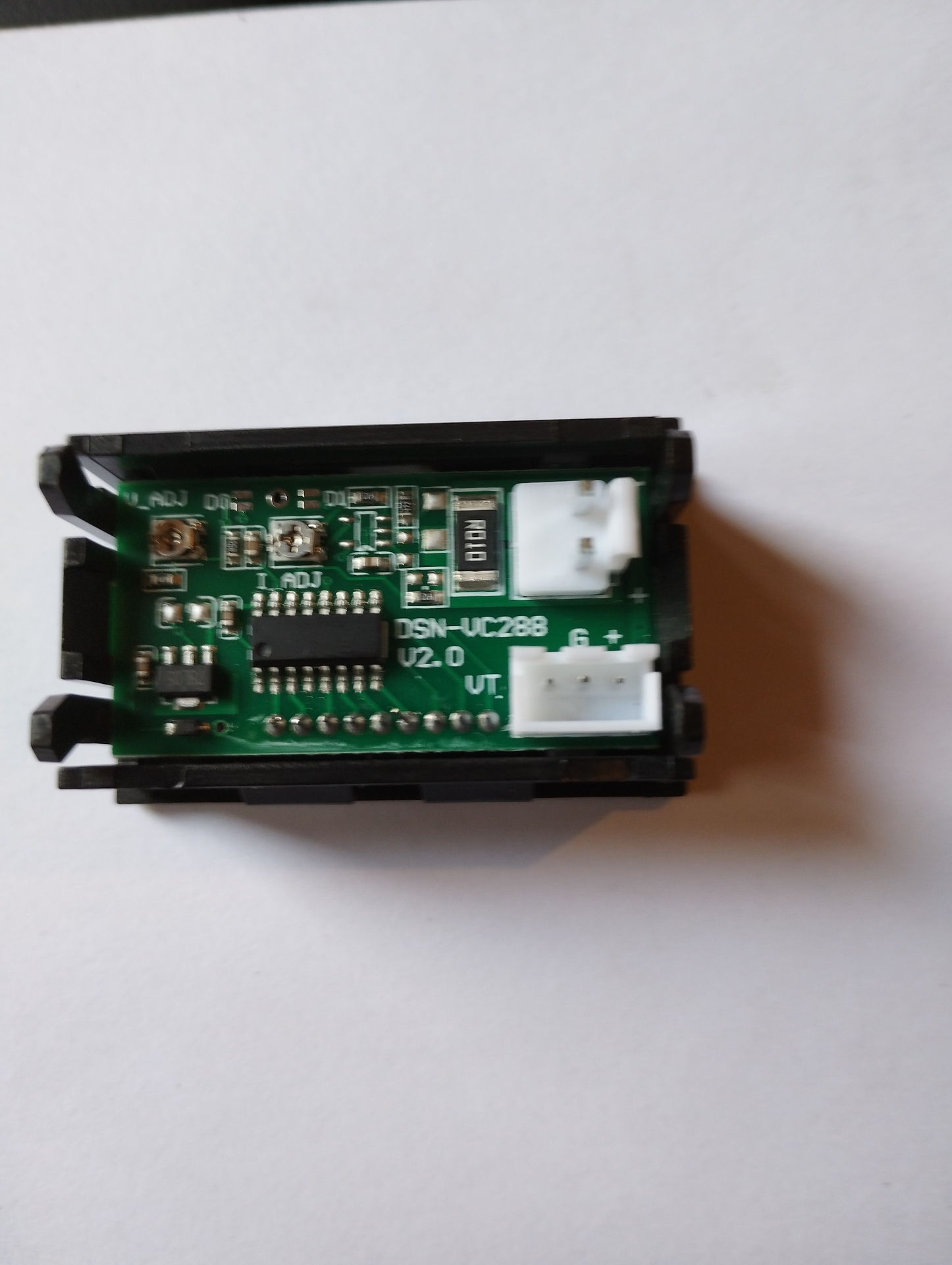

Sziasztok! Tudna nekem valaki esetleg segíteni?Adott egy DSN-VC228 panel műszer melyhez van egy 100A/75mv sönt ezt a funkciót szeretném használni de csak bekötést találok róla. Semmi olyat hogy, hogy kell beállítani hogy a plusz söntön mérjen ne a bennelévőn. Mert ha csak a benne lévőn megy át 10A-ig teljesen jól mér .Melékelem ahogy bekötöttrm de így semmit nem mér. Nem is mérhet mivel így a saját söntjén nem megy át áram.
(#) Alex2 válasza tamaaska2 hozzászólására (») Ápr 15, 2025 /
Ha a rajz szerint kötöd be, akkor a külső sönt párhuzamosan kötődik a belsővel és átmegy a belsőn is áram. A sönt ehhez a mérőhöz van vagy külön vetted?
Meg kellene mérni, hogy amelyikben van sönt pl. 1A áram esetén mekkora fesz. esik rajta.
(#) tamaaska2 válasza Alex2 hozzászólására (») Ápr 15, 2025 /
Próbáltam hogy ki forrasztom a benne lévő söntöt és csak a külsőt használom akkor teljes más ampert mér minta a lakat fogó köze sincs hozzá amelyikben nincs belső sönt az meg a külső sönttel meg se szólal pedig 4,5A-nál 3,9mV esik rajta

(#) proli007 válasza Alkotó hozzászólására (») Sze, 6:24 /
Hello! Szerintem abban is van sönt, csak a nyák vezetősávjából van kialakítva.
Valahol meg volt itt ennek a rajza. Ki kell emelni a belső söntöt és úgy csatlakoztatni a külsőt.
(#) tamaaska2 válasza proli007 hozzászólására (») Sze, 8:50 /
Van mindkettőben csak az egyikben régebbi V1-es változatban huzalból van az újab V2 verzióban a panelon van. Próbáltam mind a két verzióból kivettem a söntöt és csak a külsőt kötöm be de nem működött.
