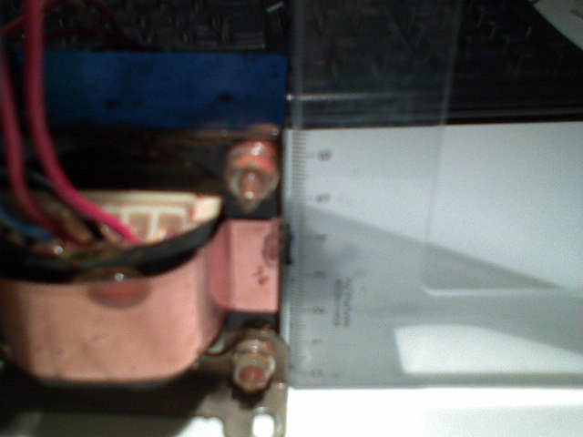

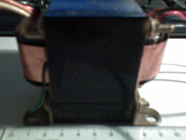

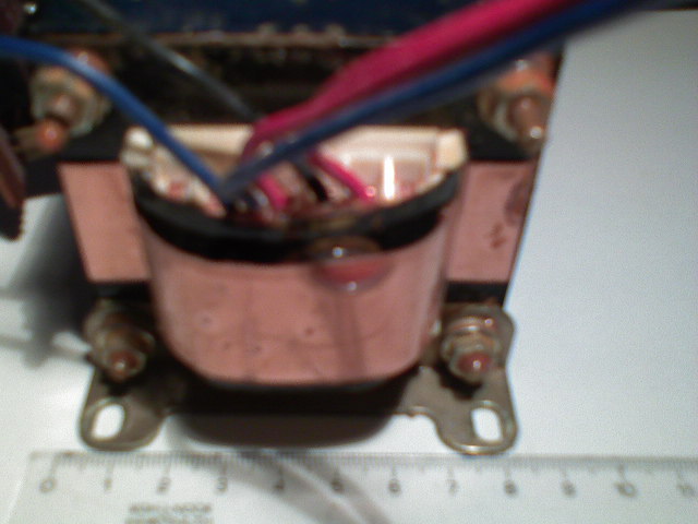

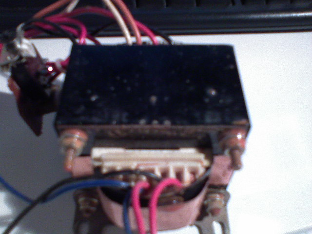

(#) Directors hozzászólása Okt 10, 2008 /
Ez a trafó szerintetek hány VA lehet?
(+-21V)
Sajnos mást nem tudok róla és azt sem tudom,hogy hogyan lehet megnézni hogy mekkora a a teljesítménye.
(#) szabi83 válasza Directors hozzászólására (») Okt 10, 2008 /
hali
kb 70VA
(#) Directors válasza szabi83 hozzászólására (») Okt 10, 2008 /
köszi
