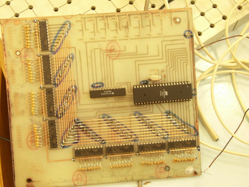

(#) GurgaPeti hozzászólása Okt 1, 2008 /
Néhány új kép, már a panelt csináljuk, holnapra kész lesz, és talán már 1-2 ledet fel is vilantunk próba képpen.

(#) GurgaPeti válasza noge hozzászólására (») Okt 2, 2008 /
Íme, ma sem unatkoztunk.
Egyébként az ilyen nagyobb kockákat mindenki gondolja meg jól, mert nemcsak, hogy drága, de 1 hete dolgozik rajta 2-3 ember napi 6-7 órában.
És még semmilyen programot nem írtam rá.

(#) googa válasza GurgaPeti hozzászólására (») Okt 2, 2008 /
A mikrovezérlőn kívül milyen IC-ket használtok? Ami középen van, az mi és amik a panel szélén vannak azok mik? Megnéztem a videót, hagytam commentet.
A panel melyik technikával készült?
(#) instantwater válasza GurgaPeti hozzászólására (») Okt 2, 2008 /
príma.
azt még áruld el légyszíves, hogy szintet hogy választasz? mármint led szintet? az csak simán fel lesz vezetékezve?
(#) GurgaPeti válasza instantwater hozzászólására (») Okt 2, 2008 /
Hello, nos, ha a síkokra gondolsz akkor igen simán 8 vezeték el fog még férni rajta valahol.
A közepén 1 demultiplexer ic van azért kell, mert nincs már elég láb a vezérlőn, és így softweare-ben is egyszerűsödik, mert nem kell biteket kapcsolgatni, hanem csak egy számot kell kiírni a portra.
A szélén latch-ok vannak, ezek átmeneti tárolók, 1 síkra vonatkozó képet tudnak tárolni, és a panelon jól látható 8 bites párhuzamos buszon keresztül vannak beállítva.
A vezérlő panelját fényképezéssel csináltuk, de kár volt, szerintem nem lett valami jo.(mondjuk lehet hogy a 2004-ben lejárt szavatosságú fotolakk is közrejátszott)
A kocka alapját pedig már otthon vasaltam.
