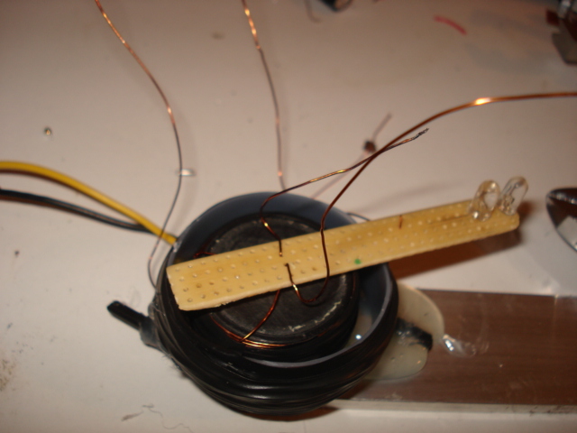

A helyesirasomert bocs 1.nincs magyar nyelu billentyuzetem (Megszoktam az angolt)2.Szlovakia vagyok megegyszer bocsi Majd ha jovo heten ha meggyogyulok akkor megveszek hozza mindent es elkeszittem ! a teketcs meg a venti mar megvan remelem mukodni is fog ha ez megvan gyojtok penzt eg rendes propeller clock-ra .Abban biztos h tobb segitseg fog kelleni Koszi megegyszer mindenkinek Csatoltam par kepet az eddigi allasrol
Szia WaRL0!
Megnéztem a képeket, hát még lesz min javítgatni azthiszem. Elég nagynak láttam a rést az álló és forgó tekercseknél. Mindenképpen próbálj meg sokkal kisebbre törekedni, akkor fog majd müködni helyesen. A menetszámokat be kell tartani. különben nem fog elég teljesítmányt át-transzformálni. - Bocsi hogy igy "ledorgáltalak", mi is voltunk kezdők, kaptunk is eleget, talán nem is olyan rég. - Most a gyógyulásod a legfontosabb, azzal foglalkozz a legtöbbet. A propeller ráér... Szia, Janocsi
Szia koszi !! Es en orulok neki hogy "ledorgáltalak" legalabb tudok tanlni . Tudom mindjart el is kezdem attcsinalni valami kissebre de hat nekem nem egy rendes propeller clockhoz kell ez most csak 1-2 LED-he ha majd lessz penzem akkor szerzek rendes huzalt is es megcsinalom "profissan"
kosz mindent !! es ha meg talasz valmi hibat akkor kerlek mond el hogy tudjam mit kell maskepp csinalnom koszi
A megépítéshez szükséged lehet majd erre a már jól kipróbált eszköz kapcsolási rajzára és a képekre is, ha még nem töltötted le öket, akkor Bővebben: Link Szia, Janocsi
Szia !
De mar letoltottem oket meg mar meg is neztem nagyon ugyes vagy! szeretnek egyszer en is igy tudni ! :yes: Jovo heten "ha" meggyogyulok mar meg is veszem hozza az alkatreszeket csak h en falusi vagyok es a legkozlelebbi hely ahol meg tudnam venni az alkatreszeket az 10km-re van ! es ugy is oda jarok suliba ugyhogy jovo heten megveszem osszerakom elindittom(remelem menni is fog ) Koszi Szia,WaRL0

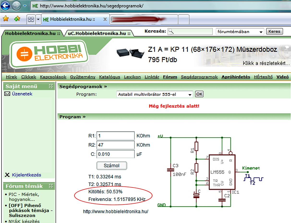

Sikerült megoldani. Mindegyik ledem világít, még a 3x3-as is. Végre valami jó. Holnap még beforrasztom a 30pF-es kondit párhuzamosan, csak azt nem tudom hogyan építsek 2KHz-s multivibrátort? Azt tudom hogy néz ki csak azt nem hogy mi alapján lesz 2 KHz-s. Tudnál nekem még ebben is segíteni? Köszönöm. Üdv red-colt!
Ennek kimenetére tedd a ledet.
Szia red-colt!
Ezzel az astabil multivibrátoros kapcsolással majdnem teljeskörű analizálást tudsz elvégezni a propelleren. A kapcsolást egy egyszerű pontrácsos nyákra is el tudod késziteni. Nálam 1650Hz-en megy. Szia, janocsi |
