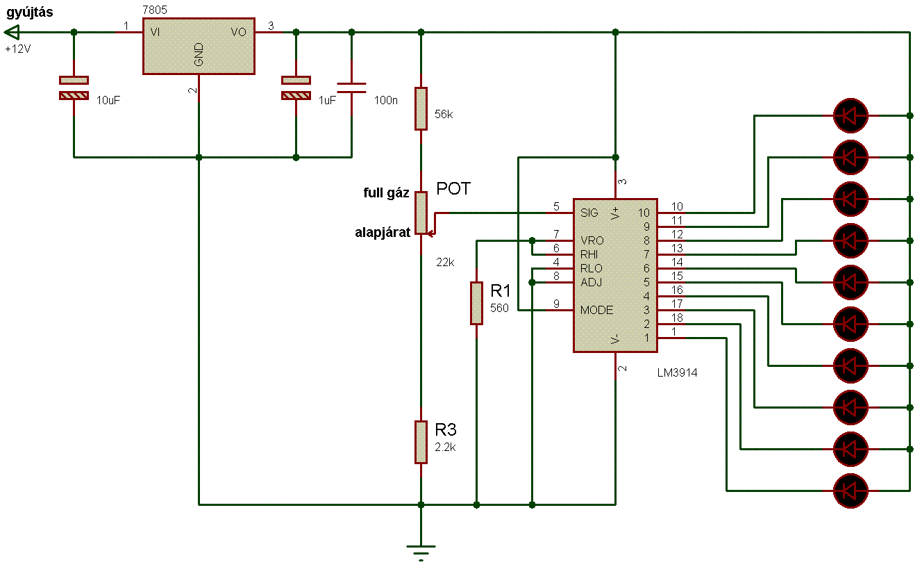

(#) kobold válasza Tomszy hozzászólására (») Okt 12, 2008 /
Az LM3914 adatlapjában a második oldalon van egy áramkör, a bemeneti 0 ... 5 V lehet egy potméter csúszkája (két vége pedig a +5 V, illetve Gnd). Alapjáraton egy led éghetne, padlógázon az összes, a köztük lévők meg már adódnak. Ebben a témában is lehet szemezgetni.

(#) Tomszy válasza kobold hozzászólására (») Okt 12, 2008 /
63 oldal van mit nézegetni... Hogy lehet bekalibrálni hogy alapban 1 led égjen, padlónál mind?
Uhh, nekem csak 22 oldal, más gyártóét nézzük (bár ez nem számít sokat).
Van egy Ref_out lába, az ott beállított referenciafeszültséget tíz egyenlő részre osztja, és aszerint hajtja meg a kimeneteit, ahányszor a referencia tizede megvan a bemeneti jelben. Vagyis ha pl. a saját 1.25 V-os referenciáját használod, 125 mV bemenőjel fölött világít az első led, 250 mV fölött a második, stb (bar módban). Vagyis ha egy lednek alapból égnie kell, akkor vagy gyújtásra kötöd, vagy 125 mV fölé emeled a jelet, letekert potméterrel.
Csináltam egy mórickaábrát az értékekkel, azért van benne az 5 V-os stab, hogy ne tolódjanak el a jelfeszültségek a generátor működésének hatására.
Egész korrekt ábra, a poti kiválasztásában kérnék még egy kis segítséget, megpróbálom az adagolónál lévő szerkezetre tenni a potit. egy csavargatósat. ugye a gázbowden forgómozgásba megy át, esetleg oda valahogy beszerelem. ha megvan hogy hány fokot fordul el padlógáznál akkor elvileg tudunk hozzá választani egy tökéletes értéket? vagy mi a sorrend?

(#) kobold válasza Tomszy hozzászólására (») Okt 13, 2008 /
Talán az a legegyszerűbb, ha fent van a potméter, és ellenállásmérővel megméred a végpontokban az értékeket, utána pedig ehhez igazítjuk a rajzot. Mert azt, amit lerajzoltam, vagyis hogy faltól falig használjunk ki egy potit, kicsit körülményes lehet összehozni a gépben.
