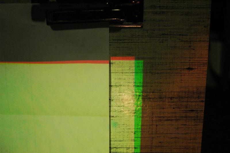

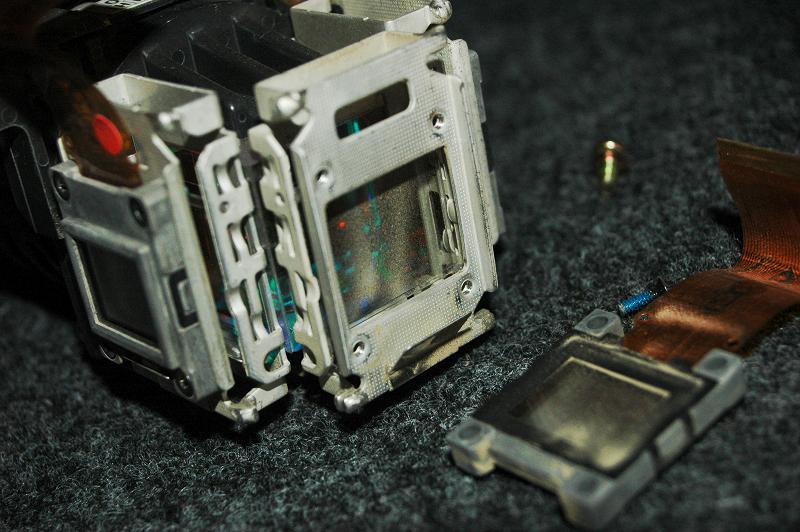

(#) dbase hozzászólása Nov 15, 2008 /
Sikerült vennem egy 3m mp7740i készüléket izzó hibával.A fő lényege 1024 a felbontása. Első este kikötöttem az izzó elektronika figyelését, és jelenleg egy 35W-os 12V-os szpot van benne amig meg nem jön bele az új izzó. Foltos volt a kép és szétszedtem ripityára mert tele volt porral.
Ha valaki utánozni akar egyre figyeljen a 3 lcd-t soha ne vegye le!! Mert akkor egész délután azzal volt tökölni, hogy visszakerüljenek és áttünésben legyenek.Mellékelek képeket is.
