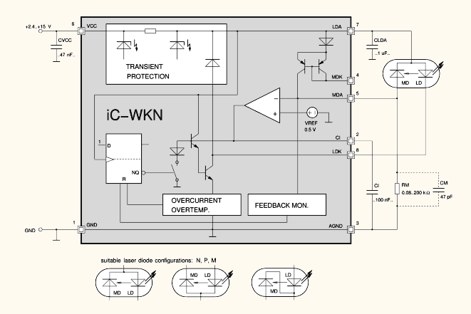

no, asszem sikerült megölnöm a lézert. melegszik, de nem visz semmit. nagyon halvány... 3 akkuról direktbe se visz semmit. csak nemtom mikor szállhatott el. de az a sejtés, hogy amikor potival szórakoztam az LM317 el, akkor többször is túllépte a 200 mA, és elég sokáig ment, mert tekergettem a potit, és néztem az áramot a műszeren, többször is kiakadt (200mA ig tud mérni). Tehát úgy 1 perc időtartamig 200 mA körül ment. most is ha bekötöm, halványan megy de 180 mA el is melegszik rendesen. szóval hőmegfutás...

amúgy itt egy jó hosszú topic LM317es lézerhajtásról: KATT Itt nincs kikötve az 1-2W os poti. ezekszerint jó akármilyen? mondjuk pointernek lesz, szal nem fog nagyon melegedni.
itt 100ohmos potival meg 4-5 ohmos ellenállással dolgoznak + LM317
a 100 ohmos poti nem nagy egy kicsit? sztem 30 ohm is túlontúl méretezett.

Csak egy jó tanács: Teljesen mindegy milyen áramgenerátort használ az ember, a lényeg a jó minőségű poti!! Ha gyilkolod menetközben, és kontakt hibás lesz, az könnyen a dióda halálával végződhet! Célszerű a beállítás idejére a diódát kicserélni egy műszerre, és csak beállítás után visszakötni a helyére!

célszerű kicserélni... de ha a rövidzárási áramot mérem akkor kiakad a műszer, legalábbis 200 fölé megy. de ha rákötöm a lézertakor visszaesik úgy 170-180 mA körüli értékre. ráadásulrövidzáráson az lm317 melegszik mint egy vulkán
![]() amúgy csak anyit fűznék a szupepéshez, hogy eég régi, mert az IRL540 et nem egyszerű beszerezni (pesten lehet hogy az), illetve sok alkatrész kell hozzá, sok a hibalehetőség, és a legfontosabb kérdésem: Vajon külföldön akkor minden lézer meghal mert nincs szupepe féle áramgenerátoruk??

Azért mert mi találtuk fel a gyufát, a Rubik kockát, a Neumann elvű számítógépet amit mai napig használunk, és még sorolhatnám, ne legyünk már ilyen beképzeltek, hogy a lézerhez is csak mi értünk. Továbbá attól mert a magyar nép egy buherátor nép, és mindenhol megoldást keres és kiskapukat, kerülőutakat, és sokmindent feltalál, nem hiszem hogy egy kedves honfitársunknak jutott először eszébe a DVD lézert pointerként használni. Annyit kérdeznék, hogy van egy 9V os tápom. ha arra teszem rá az LM317 et akkor sokkal nagyobb áramot fog generálni mint 3 akkuról (mert a 3 akku eléggé alsó küszöbön van amitől még megy a 317)? tönkre elvileg nem mehet, mert 1,8A ig bírja.
Ha változik az áramod azt jelenti, hogy nincs elég feszültség a stabilitáshoz! A Szupepés áramgenerátorhoz: Bármilyen logikai vezérlésű FET jó hozzá, nem csak az IRL540!

értem a fetes dolgot. mindegy, már szét szedtem, az alkatrészek felét meg beépítettem már máshova. különbenis nagy fizikai méretei voltam. 317 el sokkal kisebb. különben a szupepés lehet hogy jó meg minden, de abban van egy fet, meg műveleti erősítő meg minden. az LM 317 meg egy komplett integrált áramkör, ami direkt szabályzásra lett kitalálva. tehát nekem ne mondja senki hogy nem jó

mit használjunk ha nem 317 et? minenhol hasznáják, mert jó minőségű cucc. használjunk 7805t?

Ha én építem magyar, ha egy Német srác: német! Lényegtelen! LM317: Egyszerű 2-3 db alkartész, akár panel sem kell hozzá: felforrasztod az ellenállásokat az IC lábára! |
