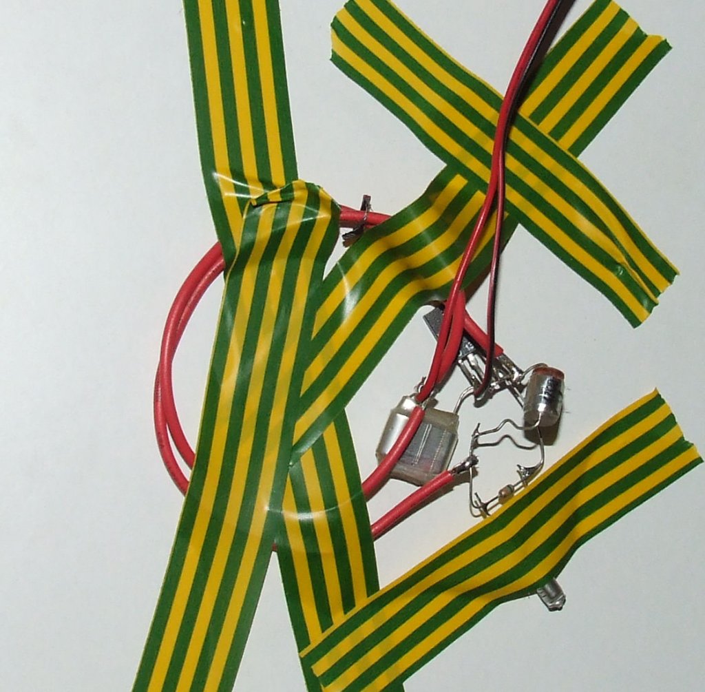

(#) Skori hozzászólása Nov 17, 2008 / 1
Volt 10 szabad percem és összedobtam gyorsan egy áramkört. 5V-ról működik, a képeken a plexidarab 6cm széles. Felül egy szinváltós RGB led van, nehéz lefotózni. Távolságtól függően kb 5...15mA folyik a rákapcsolt leden. Az adó rész 3db kondi, 1db ellenállás, 1db tranyó és a tekercs. A vevő rész: tekercs, 1db kondi, 1db dióda és a LED.
Csak arra szerettem volna utalni, hogy nem kéne túlbonyolítani ezt az egyszerüen megoldható dolgot....
Ha lesz egy kis időm majd a rajzot is beviszem a PC-re - már ha érdekel valakit egyáltalán...

(#) Skori válasza Hujikolp hozzászólására (») Nov 17, 2008 / 1
Íme a kapcsolási rajz!
Fontos, hogy a két rezgőkör egyforma frekin rezonáljon, különben csökken a hatótávolság, + jó minőségű kondikat kell használni. A tekercsek átmérője lehet nagyobb is (6cm) a lényeg, hogy egyformák legyenek.

Nekem működik :worship: :taps: :eljen: Ha kell, csinálok videót.
Még jó, hogy régebben sok régi tévét bontottam, így volt olyan fólia kondim. Nekem egy elektrolit sincs benne.
