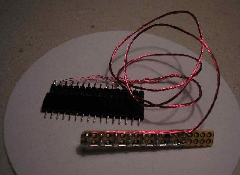

(#) janocsi válasza pittyu hozzászólására (») Dec 2, 2008 /
Szia Pittyu!
A kijelzőt én igy csináltam hagyományos 3mm tisztafényű vörös LED-ekből. Ha lenne SMD LED-em, akkor teljesen egymás mellé forrasztanám őket.
Szia.

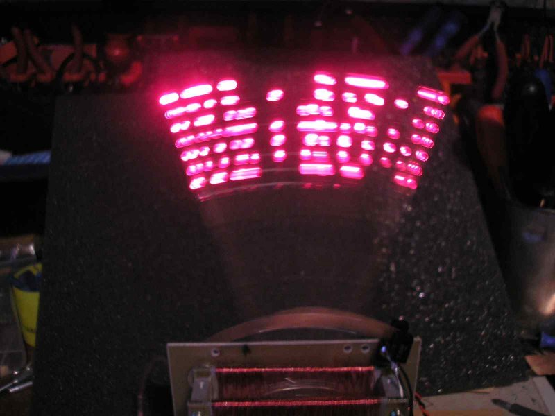

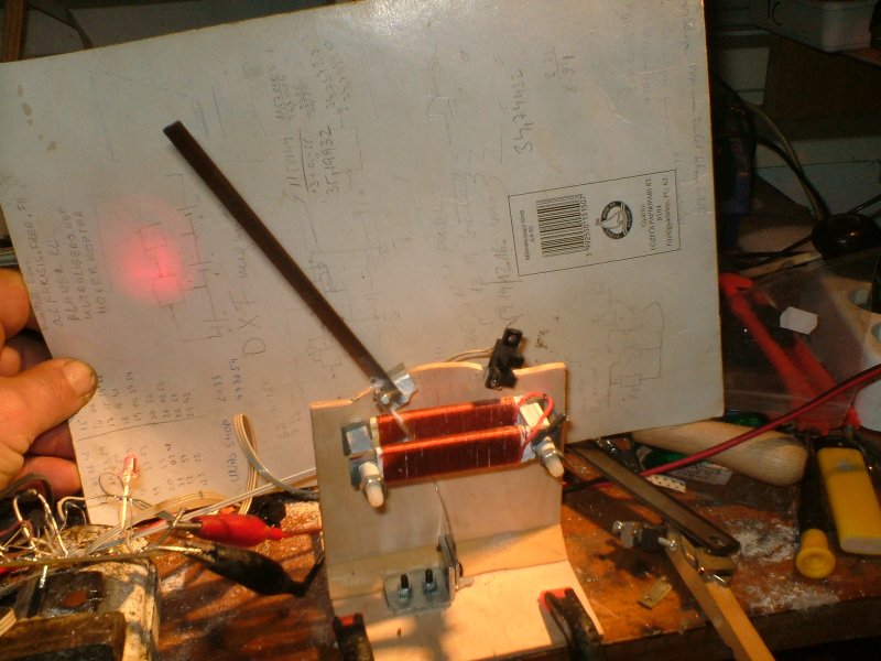

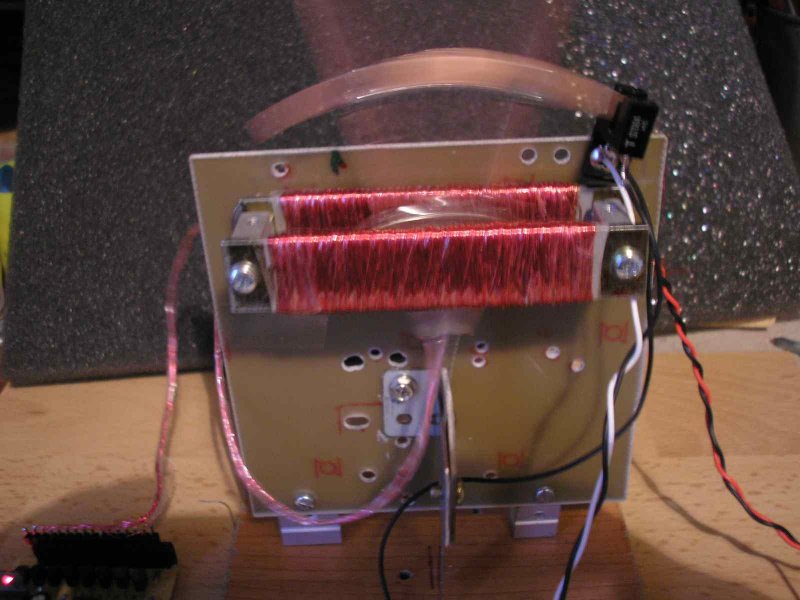

(#) janocsi válasza janocsi hozzászólására (») Dec 4, 2008 /
Folytattam a továbbépítést, de nem akar összejönni a kijelzés. Ez egy 10.240MHz-es kvarcal működő PIC16F84A. (40Hz-en rezeg a kar). Néhány kép róla:
Jó lesz Zoly, ha megoldódna ez a kis programátalakítás. Ha felmerülne valami gond a programmal, azt jelezd majd.
Köszi előre is.
Időközben ezzel az újabb mágnessel, (winchester), az eredeti Wand_Clock-om is sokkal jobb lett. Akkora a kitérés, hogy mindenből vissza kellett vennem.
Egy kép és egy ici-pici MOV róla.

(#) janocsi válasza zoly15 hozzászólására (») Dec 4, 2008 /
Szia Zoly15!
Az AVI sajna csak BSplayer-el megy onnan, és itt nyilik meg a lejátszóm! Azon majd dolgozom még egy kicsit. Villog rendesen, mert kb 8-10Hz-en ketyeg most a nyáklemezes kar. Még nem igazán tökéletes, de megy .
