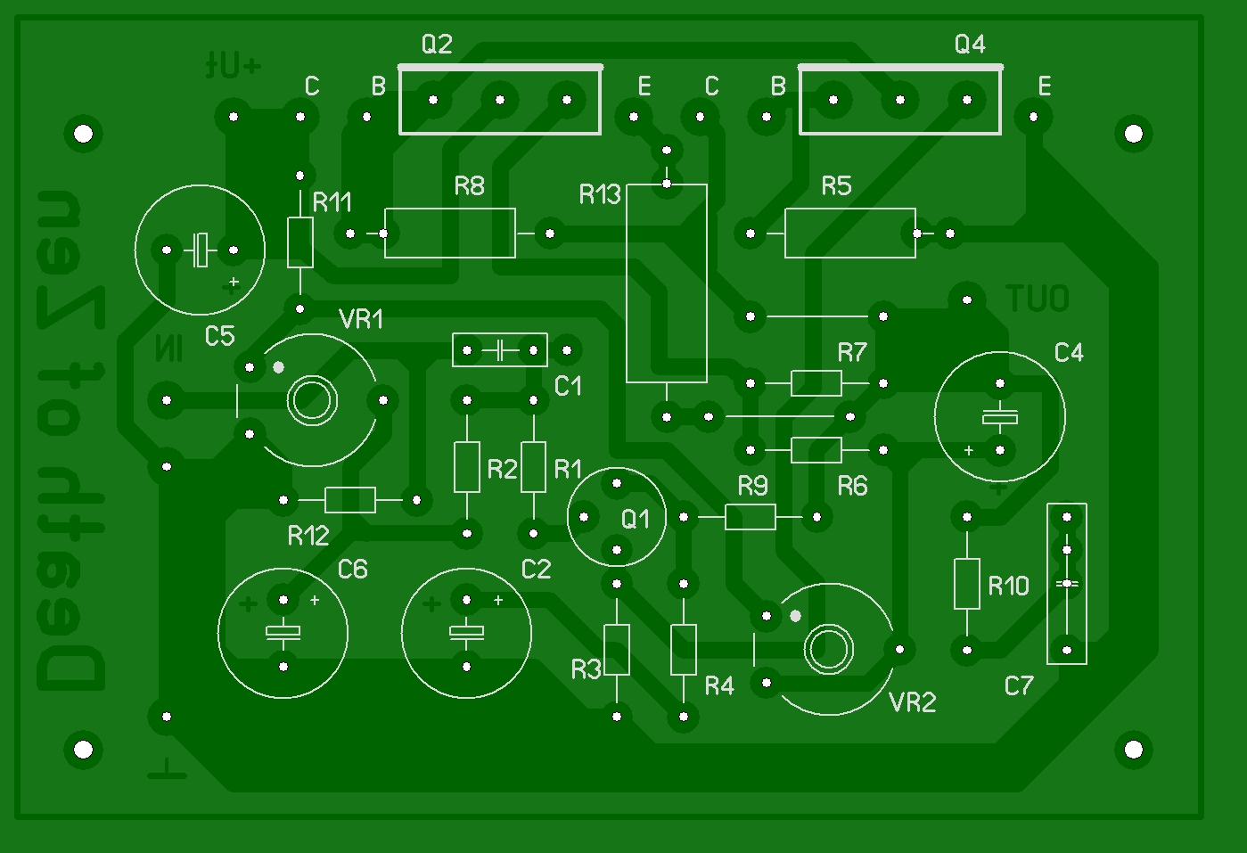

(#) Akashi hozzászólása Dec 11, 2008 /
A nyák saját tervezés, a sok neten található közül nem tudtam melyiket épitsem meg, igy a kapcsolási rajz alapján rajzoltam egyet. Szivesen megosztom mindenkivel. Amit most ide feltettem az már egy módositott nyák verzió, ahol a hiányosságokat megpróbáltam kiküszöbölni. Pl. a házi nyák készités korlátait figyelembe vettem, és ugye a tranyók már nem a panelon foglalnak majd helyet hanem külön kivezetékelve, majd a bazi nagy hütőbordán.
FIGYELEM! Ez a nyák még nincs ellenőrizve! Esetleg ha valakinek van kedve átnézni örülnék neki. Szivesen elküldöm ha kéri valaki. Lay-ben van meg.

(#) vendelkiraly válasza magery hozzászólására (») Dec 11, 2008 /
Sziasztok Fiúk!
Ha már nyáktervekről esik szó! Egy külföldi fórumra feltették a Rod Elliott féle DoZ beültetési rajzát, az eredetit, amin még nincsenek rajta a + "tuning" alkatrészek csak berajzolták őket, hogyan kéne. Ez alapján én elkészítettem Sprint Layout-ba a nyáktervet.
Elég zsúfolt és az Alkotó féle tervben sokkal szellősebben elfér minden, arról nem is szólva, hogy a tranzisztorok lábelvezetése is tökéletessen használható mindenféle hűtőbordához.
Úgy gondolom, hogy egy megoldásnak jó lehet, mindenki tudna választani magának megfelelőt.
Ez a nyákterv ugymond kompakt. Mindenestül lehet a hűtőbordára szerelni.
A gondom a következő: Mivel én terveztem át lehet, hogy van benn hiba. Nemrég ismerkedtem meg a programmal. Ha megtennétek, hogy átnézitek és kijavítanátok a hibákat, azt megköszönném.
Privátba elküldeném a fájlokat, ide még nem tenném fel, mert ha hibás utólag már nehéz lenne leszedni, és valaki tévedésből megépítené a hibásat.
Akinek elküldhetem a fájlokat kérem jelezze!
Előre is köszi
(#) vendelkiraly válasza Akashi hozzászólására (») Dec 11, 2008 /
Vagy inkább küldd el privátba,azoknak, akiknek van programja úgy könnyebben bele tudunk nyúlni és majd csak a véglegeset, véglegeseket tedd fel Lay-be, nehogy valaki annélkül építse meg, hogy nincs leellenőrizve, kipróbálva.
Leellenőriztem a nyákot, nemsokára vasalom. Ha kész lefotózom és felteszem milyen lett..
Nos ha van rá lehetőség érdemes külön hűtőbordára szerelni a tranzisztorokat, de ez általában nem szokott bekövetkezni. A méretet tekintve, szerintem fölösleges lenne kifejezni négyzetcentiméterben, mert nem csak az számít, hanem a vastagság is. Szerintem legjobb, ha szemmértékre keresel. Minél nagyobb annál jobb!! A forgalomba lévő hűtőbordákból szerintem úgy se nagyon lehet túlméretezni ezt a dolgot. Keresgélj Vaterán ott is szoktak jó bordák lenni.
(#) lamalas válasza Akashi hozzászólására (») Dec 11, 2008 /
A hutofelulet kiszamitasahoz nem elegendo az az egyetlen adat, hogy a vegtranyon mekkora lesz a nyugalmi aram. A max. disszipacios teljesitmenyt kellene kiszamolni (vagy legalabb megsaccolni) es abbol lehetne kb. feluletet szamitani. De en azt mondom, hogy minel nagyobb a hutoborda annal jobb Persze ennek is van egy ertelmes/esszeru hatara mert egy 10m^2-es alu lemezt senki nem fog hasznalni hutesnek Nagy, massziv hutoborda kell az erositonek. Ha ilyen nincs akkor muszaj ventis hutest alkalmazni. Fontos a hutoborda megfelelo elhelyezese is!
(#) magery válasza Akashi hozzászólására (») Dec 11, 2008 /
Ha van rá lehetőséged akkor szereld egy bordára a tranyókat, a jobb hőkapcsolat miatt. Tranyónként minimum 1000cm2-el számolj, ennél csak nagyobbat tegyél. Próbáld úgy elhelyezni a bordát hogy a bordák függőlegesen álljanak, így jobb a hőleadása.
Az én bordáim mérete 42V 1,7A-rel üzemelve az erősítőt épp hogy elegendőnek bizonyulnak. Fél napos járatás után, ha nem szellős szobában van kb. 60 °C-ra felmelegszenek a bordák, a tranzisztorok fémtokozásán, pedig mértem már 70-80°C-ot is. Ha van egy kis szellő, akkor azért nem ilyen vészes a dolog. Felületre még sosem számoltam ki, mert elég speckós alakja van. Vaterán vettem ASZ1017-es tranyók voltak rajta. Első ránézésre valamilyen katonai cucc lehetett.
Sokat számít az elhelyezés. Legjobb, ha felülre rakod, mint én, de akkor garantáltan meg fog gyűlni a bajod a dobozolással. Ha oldalra teszed, ügyelj arra, hogy a meleg levegő a bordák között felfeké tudjon szállni. Tehát bordairányba tedd őket.
Elhangzott itt olyan vélemény, hogy érdemes ugyanarra a bordára tenni a tranzisztorokat. Én a 2001-es Hobby Elektronikában a sok kis kapcsolás rovatban találkoztam ezzel a kapcsolással és ott azt írták, hogy lehetőség szerint külön bordára tegyük a teljesítménytranzisztorokat. Vsz. mindkét állításnak van előnye és hátránya.
A lényeg, ha passzív hűtést szeretnél minimum akkora bordák kellenek, mint amilyet az én erősítőmön látsz.
