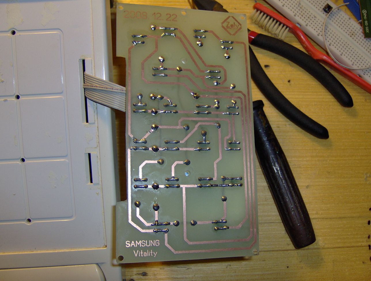

(#) zoly15 hozzászólása Dec 22, 2008 /
Én ma építettem de javítás céljából...
Az "áldozat" egy SAMSUNG Vitality Mikró (1997. 09. 05.-én gyártották)
Neki az volt a problémája hogy a "fóliagombjai" meg voltak halva....
3 Sor nem működött.. aztán még 3X is kihúzás és visszadugás után már egy sem ment.. No itt gyorsan cselekedni keltet (ugyebár közeledik a karácsony és ha nincs mikró anyám nem főz, sut és nézhetem a szomszédot hogy kajál
Így következett 3.5 óra NYÁK tervezés :yes: Eddig ez volt a leghosszabb tervezésem.. Nyomógombokkal van megoldva ami videóból termeltem ki...
Amíg én terveztem addig apám megcsinálta a távtartót a gombok köré (egy 3mm es műanyag lap amin ki van furkálva a helye a gomboknak és erre megy rá a gyári fólia).
A nyák tervezés közepén ebédet fújtam de jött a kérdés.. a csirkecombot hogyan melegítsem? Lekövettem a be és kikapcsoló gombot majd 4 szál drót és egy dugaszolós próbapanel benne a 2 nyomógombbal.. Így a kaja is összejött..
Miután kész eltt a nyák azután következett a vasalás kb 6 percig (egyetlen hibája sem lett ) majd maratás (Hidrogénperoxiddal).
Majd alakformálás és fúrás utána jött az izgalm,as rész.. Elnéztem-e vmit vagy nem? Jó lett
Ennyi a történet...

(#) mutatvanyos válasza zoly15 hozzászólására (») Dec 22, 2008 /
Ügyes munka!
(#) zoly15 válasza mutatvanyos hozzászólására (») Dec 22, 2008 /
Melyik?
Amúgy köszi...
Hát nem unatkoztam az tény..
(#) Doncso hozzászólása Dec 23, 2008 /
Sziasztok, építettem egy Li-ion töltőt, mert már elég nagy szükségem volt rá a fényképezőmhöz, de sajnos úgy tűnik elkéstem vele, mert bár szuperül tölti az akkut, de az sajnos hamar lemerül, azért lefotóztam vele a kütyüt. Nem nagy szám de működik.
(#) mutatvanyos válasza zoly15 hozzászólására (») Dec 23, 2008 /
Mindkettő jó lett, de a mikrojavításra gondoltam, az tetszett, aki éhes, az szorgos is
(#) zoly15 válasza mutatvanyos hozzászólására (») Dec 23, 2008 /
Most gondolj bele milyen jó lenne nézni holnap az üres edényegek, tálcákat...
Na jó nem OFF olok tovább...
üdv!
(#) Action2K válasza zoly15 hozzászólására (») Dec 23, 2008 /
Gratulálok a mikrójavításhoz! Olvastad az ehhez kapcsolódó cikkem, vagy spontán jött az ötlet?
(#) zoly15 válasza Action2K hozzászólására (») Dec 23, 2008 /
Igen olvastuk apámmal, Én csináltam a nyákos részét ő pedig a távtartót míg én terveztem.. Jó hogy megírtad ezt a cikket!
