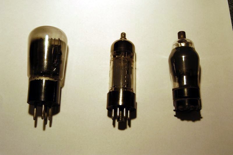

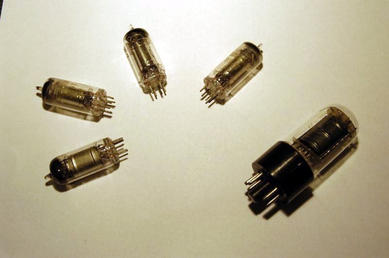

Müszinek! Csövek!
Cső3 képen : 3S4T 4 db és 6V6Gt Cső2 képen : közvetlen fűtésű trioda , Pl36, meg valami kosaras cső Cső1 képen : AG495 2db, és 6B8Sz (ők az arany csövek)
Én is 6L6GC csőre vadászok. Börzén vetélytársak leszünk. ![]() Tudod hogy mennyiért érdemes megvásárolni?
