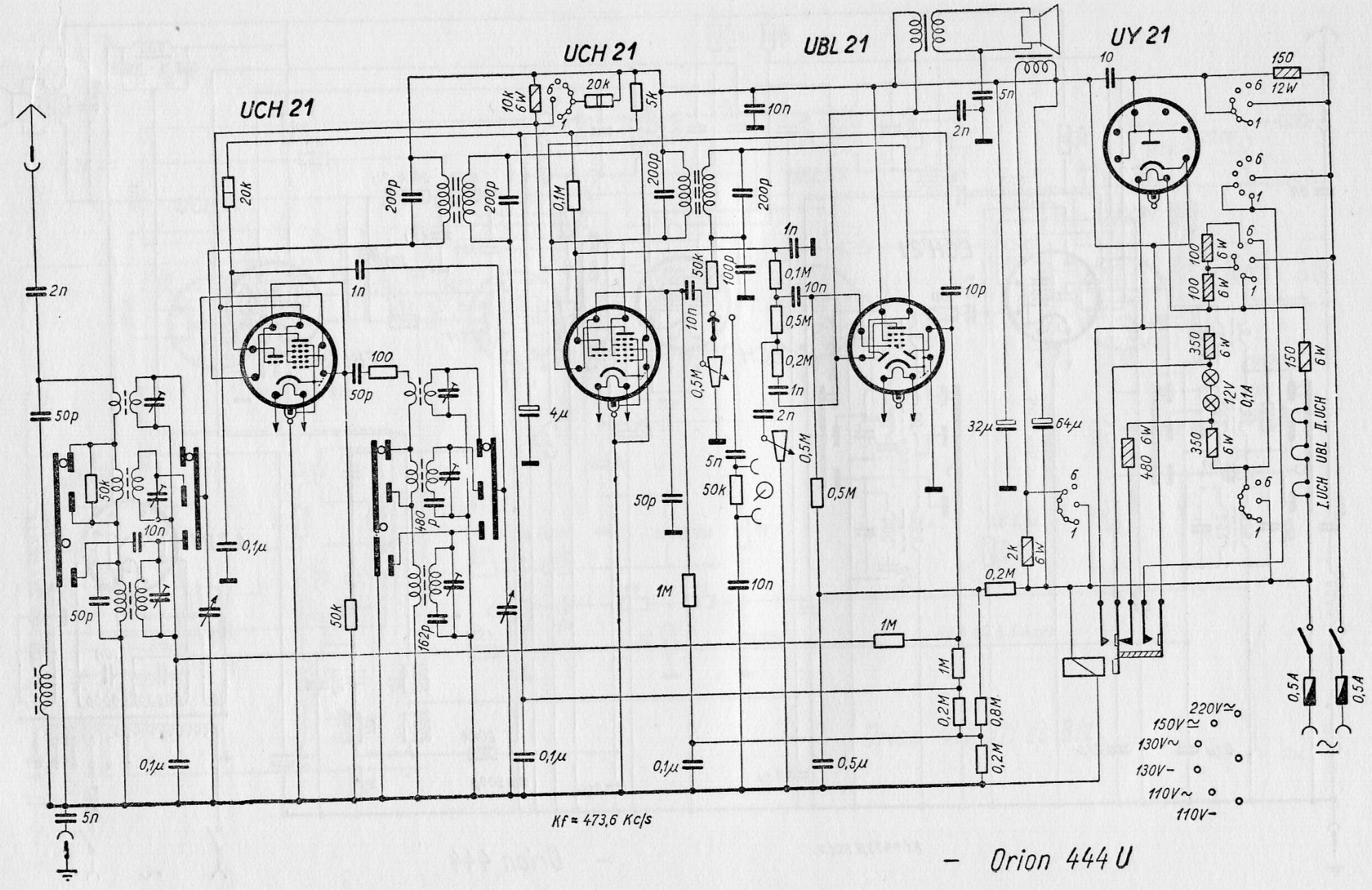

Megvan valakinek az Orion 444u rádió kapcsolási rajza, ugyanis szereztem egyet, és szeretném működőképes állapotba hozni.
Szia! Erre gondoltál?
Halottnak csók ?

Ez az. Köszi szépen. :yes:
Odáig már el is jutottam. hogy a HF rész működik. Az a fincsi kis külső gerjesztésű hangszóró Már csak az RF részt kell egy kis vudu mágiával életre kelteni, hogy érdemes legyen restaurálni
