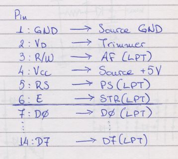

Köszi, kipróbálom. Valakinek volt már 4soros X karakteres kijelzője? Arra lennék kíváncsi, hogy az normális dolog-e, hogy amikor nincs a gépbe dugva az adat kábel, csak a táp van bekötve, akkor a kontrasztot csak az 1., és 3. sornál tudom állítani. Amikor rádugom a kijelzőt a gépre, és működésbe lép, akkor már mind a 4 sor kontrasztját tudom állítani. Illetve az a vezérlő program bugja-e, hogy elég sűrűn felcseréli a karaktereket, egy-egy pillanatra. Meg az alsó két sor elég furcsa karaktereket írkál ki néha. Nem tudom, hogy én kötöttem-e el valamit, vagy a vezérlőprogi rossz. (JaLCD)

"Arra lennék kíváncsi, hogy az normális dolog-e, hogy amikor nincs a gépbe dugva az adat kábel, csak a táp van bekötve, akkor a kontrasztot csak az 1., és 3. sornál tudom állítani"
- Igen az egy normális dolog mivel még nincs inicializálva az LCD modul és csak 1 soros üzemmódban van. (De ezt te 2 sornak látod) "Illetve az a vezérlő program bugja-e, hogy elég sűrűn felcseréli a karaktereket, egy-egy pillanatra. Meg az alsó két sor elég furcsa karaktereket írkál ki néha" - Túl hosszú a kábeled az lcd és az lpt között. Próbálj meg 100nF kondit tenni az lcd-n a +5V és a GND közé. Valahol azt olvastam, hogy az adatvonal és a test közé 22pF kondikat tettek és utána jó lett. A GND-t meg az LPT-ből vedd ha már onnan veszed a vezérlő jeleket.
Köszönöm Tomee a segítséget, most már jó. beraktam a 100n-s kondit, meg a 0V-ot a sorosportról veszem, és jó. Báddzsó, neked is köszönöm a plugint.

Én is ezt szeretném megépíteni de nekem 2*24es kijelzőm van.És van egy olyan bekötés amit nem tudom hogy hova kell kütni ilyen néven van Input voltage for LCD - V0 Föld És nem tom hogy hova kell. Előre is kösz a segítséget
Milyen típusú a kijelző?
Melyik kapcsolást építed? Letöltötted a kijelződ adatlapját? Milyen számmal jelölik a kapcsrajzon?
Az lcd pontos tipusa: rohm rcm2029
Kompatibilis a HD44780-nal 2*24es háttérvilágítás nélküli Amit megszeretnék építeni ez ez -->internews.hu <-- Na tudsz segyteni?Elöre is kösz

Akkor már baj van ha Te nem találsz! Akkor nincs.De nem tudsz valami kapcsot hogy hogyan lehetne a LPT.ra csinálni egyet?Mert nem nagyon értem én ahol le vann írva szöveggel.
ha megvan az lcd lábkiosztása akkor ez kell neked, meg nekem is , mert nekem is megtetszett az egyszerűsége

Ki van írja hogy mi hova amúgy csak a tápellátását nem tudom bekötni.Ja és ez amúgy (a kijelzöm) HD44780 an kompatibilis. |
