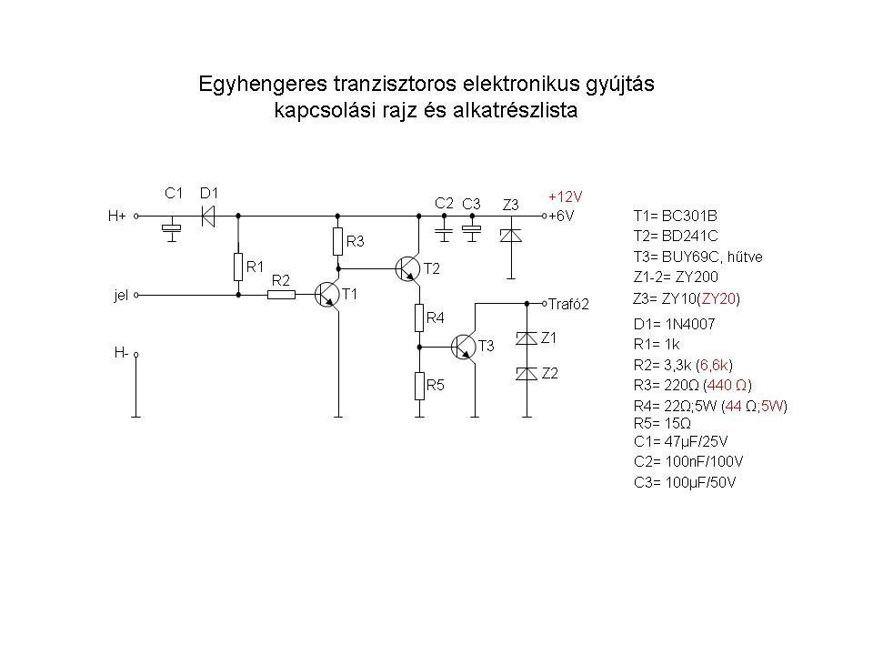

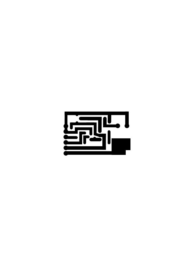

Mz-re szerelek gyújtást és van mindenem kapcsolásom meg nyákrajz. De nem értem hogy mit hogy.
Képek mellékeltek vki megtenné hogy megmondja mi hova kerül?? Előre is kösz.
Jah és nem baj hogy egyik kondi 100vos helyett 250v-os

(#) fureszk válasza magellan4 hozzászólására (») Aug 15, 2006 /
a kondiknál az a lényeg, hogy minimum annyi voltosak legyenek, ahányat kapnak. Szóval egy 9v-os kondi helyére rakhatsz 400V-osat is tudtommal. (Amúgyis túl kell méretezni a kondikat, szóval sztem nem baj.) A nyák rajz nekemis zavaros, mert nincsenek meg a lyukak.
(#) magellan4 válasza fureszk hozzászólására (») Aug 15, 2006 /
köszi ezis nagy segítség a rajzal meg elszenvedek esetleg csinálok másik nyáktervet köszi a segítséget
