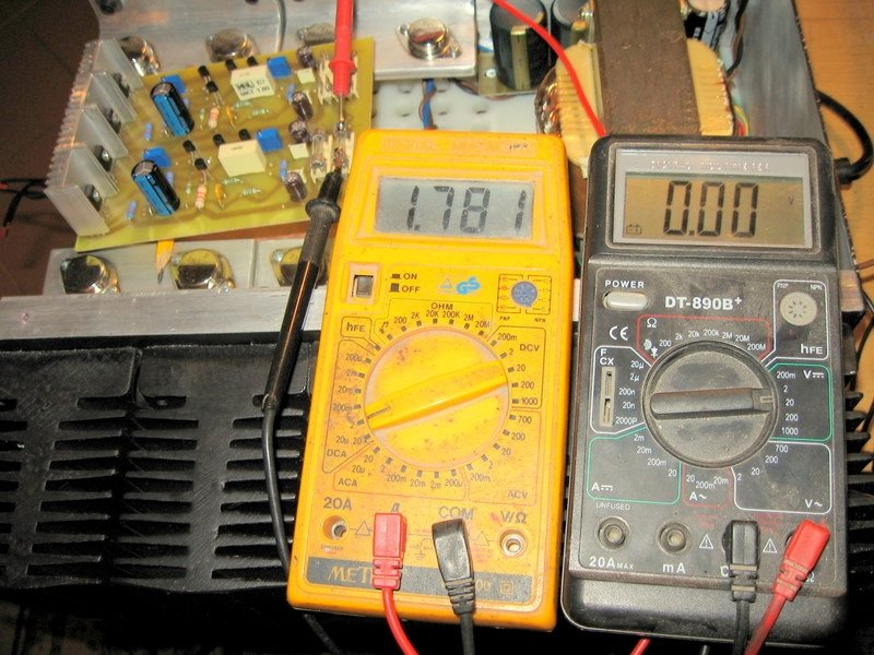

Sziasztok :Ma megtörtént a próba üzeme ENNEK a JLH pararel tranzisztoros erősítőnek ! Az aggodalmakkal ellentétben semmi gond nélkül szinte az első bekapcsolásra tökéletesen indult !A két trimmert alap helyzetben előzőleg a max értékre tekertem , majd a bekapcsolás után szép finoman elkezdtem fölfelé állítani .Első lépésként a kimeneten beállítottam a 0 át , ez egyébként max értékre föltekert potival 100 m volt környékén van ? A nyugalmi áramot beállító potit is max értékről indítottam , ez az érték alapból olyan 750 m amp. Mindkét szabályozási lehetőség nagyon korrekt , helipot trimmerek lettek alkalmazva . Ezekkel nagyon pontosan lehet az értékeket álítani . Elsőként be állítottam a nyugalmi áramot 1,8 Amp -ra , ezzel a beállítással nézegetem méregettem kb egy órán keresztül . Még csak hangszóró nélkül , majd kapcsoltam a kimenetre hangszórót . Egy kicsikét halgatgattam ? első megítélésem hogy furcsa volt a fülemnek a hallott hangzás . /Már két hónapja csak csöveseket halgattam / Lehet ézért de 20 -30 perc elteltével már kezdtem megbarátkozni vele! Szerintem dettó ugyan az mint a Doz ? Visszatérve a kisérleti üzemre : amikor már bemelegítettem a bordákat 30 c fok ra akkor jött a nagy megméretés a félvezetőim számára ? föltekertem a nyugalmi áramot 4 AMP - ra lessz ami lessz alapon . Nos így járattam még egy órát ezzel a beállítással! Úgy néz ki hogy azok a 2N3055 -ök nem hamisak ? Viszont a Q3 és a Q8 ra nem kell szinte csak egy gyűszűnyi hűtés .Ezek a tranzisztorok szinte semmit sem melegednek ! Ja a tápfesz az +-21 volt és a pufferer az 2X40000 uf . Mára ennyire futotta a délutánom , majd folytatom a további meghalgatásos kisérletezést?

A munkával nem is lenne gond csak .... máris van eredményem ezzel az erősítővel kapcsolatban : Ez így van ahogyan már többször is hangoztatam hogy egy próbának szántam ezt az egéssz project-et , és ami azt illeti még sosem hallottam szólni az eredeti JLH-ás erősítőt ? De ezt most volt alkalmam meghalgatni és összevetni a DoZ -om mal ! Tegnap délután még amikor Őtt halgattam szingliben akkor bátran rávágtam hogy ezek tök egyformák !De eljött az összehasonlítás ideje ma reggel és azt kell hogy mondjam a DoZ elsöprő fölénnyel nyert nálam !Úgy hogy ezt a kapcsolást felejtősé teszem , még esetleg szintén kisérlet képpen csinálok egy klasszikus JLH-át .Most már ezek utánn nagyon kiváncsi lennék annak is a hangzására ? Ja még egy két gondolat erről a kapcsolásról : mint ahogyan tegnap is írtam nagyon tuti rajta mindkét álítási lehetőség , ezzel a megoldással .Meg még a kisérletemben előteret nyert az hogy a nyugalmi áramot akár 6 AMP -ig is föl lehet tekerni ! Bár ennek már semmi értelme . Ezzel be is fejezném ennek a kapcsolásnak a történetét !
![]() Idézet: „.Meg még a kisérletemben előteret nyert az hogy a nyugalmi áramot akár 6 AMP -ig is föl lehet tekerni ! Bár ennek már semmi értelme .” Van még ezen az oldalon aki elektronikai műszerész? Mi a fenének kell egy A-osztályú végfoknak 6 Amper? A 2n3055 1A-nál már a lineáris szakaszban dolgozik, felesleges ezt tovább növelni! Tanulta valaki a tranzisztorok karakterisztikáját, vagy csak attól jó egy erősítő ha minnél melegebb? Tele van a hócipőm a fanyalgásokkal, meg a "HŰDEKAFAERŐSÍTŐTÉPÍTETTEM"! Mi a fenéért nem lehet egy objektív értékelés erről a végfokról? PL! XY azt mondja: megmértem a frekvenciaátvitelt és a torzítást és belefér a Hi-Fi kategóriába, vagy megmértem, de nem fér bele viszont jól szól és nekem tetszik..... Mitől másabb ez a DOZ-től, vagy más A osztályú végfoktól? Könyörgöm! Csak erre válaszoljon valaki! De itt ne azt hogy lágyabb a hangja, mert ezt a kimenőkondi könyökből intézi. Nézte már valaki háromszög, vagy négyszög jellel a bemenetet/kimenetet? Mit produkált? Pedig megfogadtam hogy ide nem szólok hozzá!

Szeretném ha elmagyaráznád egy A-osztályú erősítő munkapont beállítását, egy A-osztályú erősítő tápegység és hűtés méretezését! Gondolom midehhez értesz! Amúgy meg a szakmám elektronikai műszerész, és amekkora hülyeségeket olvasok ebben a topicban, már nem bírtam! (Modik! Jöhet a bünti) Szóval! Mivel ez egy A osztályú végfokos topic akkor kérlek számold ki itt mindenki előtt a végtarnyók munkapont beállítását A-osztályban! Aztán az ehhez az értékhez tartozó hűtőfelületet, valamint a tápegységet! Gondolom ez neked semmi, hiszen osztod az észt! Két hétig le leszek tiltva, de megéri!!! ![]() Kérlek hogy szkópos méréseket is végezz már, mert kiváncsi vagyok a négyszög/háromszög kimenőjelekre is!!!!!Please! Please! ![]()

Ne fajuljon el a dolog én pl. erősítő védelem panelt akartam gyártani a mai hétvégén, de a jó idő miatt kimegyek inkább a szőlőtelkemre és lemetszem a szőlőimet. ON! Idézet: „Hát szerintem ne is szólj?” Kérdés, vagy válasz? ![]() Addig írok amíg le nem tíltanak! Minden erősítőnél igyekezni kell a végtranzisztorok munkapontját úgy beállítani hogy az a lineáris szakaszba essen. Az A-osztályú végfoknál a lineáris szakasz közepére állítják be a munkapontot, hogy ezáltal a kereszttorzítás a legkisebb legyen!JA!!! És minden végtranyónak külön beállítás kell! Az AB osztályúnál a kereszttorzítást úgy küszöbölik ki hogy még a nem lineáris szakaszban működtetik a végtranyókat, de úgy hogy a torzítás még ne jelentkezzen. Ezzel a beállítással (AB) csökken a nyugalmi áram, viszont nő a torzítás, amit nem hallani és 0,001%-alatt van. Szerintem felesleges olyan AMPER temetőket építeni mint a JLH, mert 2X10W mi a fenéért kell kihajintani az ablakon 2X40W-ot? Ez kábé olyan mint ha valaki még tolná is a benzines kocsiját, és még fékezné is! ![]() Tudom mindennek meg van az ára, de nem mindenáron! Sosem olvastam ebben a topicban egy objektív leírást, és egy hiteles mérést sem ![]() Részemről ennyi, és ha valaki csak a villanyszámláját akarja növelni sznobizmusból, akkor tőllem teheti! Egyszer megépítem, de sznobokkal nem vitatkozom, csak tényekről és adatokról......

örülök, hogy "föltekerted" 6 A-ig. Most már mindannyian többet tudunk. Ha jól értelek (kérlek egyértelműsítsd) MJ-k helyett 2N-et raktál be. Ha jól gondolom, a 6 ampér az valójában 2x3 A áganként(Q2, Q2A). Továbbgondolva, az 1,8 A "csak" 0,9 A volt tranzisztoronként. Már régebben olvastam a HEn, hogy azért 1,7 A kell ezeknek a végtranzisztoroknak. UTÓIRAT: Ez a JLH fórum nekem jó. Folyamatosan figyelemmel kísérem. Azt gondolom, hogy néha jobb válasz az, ha a hozzászólást válaszra sem méltatunk. Ez a fórum arra van, hogy a tapasztalatainkat megosszuk egymással, ill. segítsünk egymásnak, ha tudunk.

6A az durva, én nem javasolnám. Alkotó
Ez így van teljes mértékben jól látod ! Ez így a megduplázott végtranzisztorokkal simám elviseli akár a 6 Ampert is ! A képen talán látni igen a kisérleti példányomban 2N3055 -ök lettek bevetve , ebből oldalanként 4 összesen 8 darab !Valami Valvo gyártmány ? De ez mondanám kisérlet semmi más , pusztán kiváncsiság és a tranzisztorok tesztelése volt a fő irányadóm ! Meg még egy gyakorlati megálapítás történt , szóval az itt alkalmazott hűtőbordák azok ugyan olyan felületűek mint a DoZ -om nál alkalmazottak voltak! A DoZ -nál ugyebár csak 4 darab végtranzisztor van Itt 8 darab , A tápfesz gyakorlatilag megeggyező mindkét erősítőnél , a beállított nyugalmi áramot is úgy állítottam be mint a DoZ -nál 1,8 ra . Szóval a DoZ egy órai járatás után már 45 c fok körül jár , viszont ez egy órai járatás utan is csak 28 c fok !már mint a hűtőborda .
