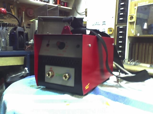

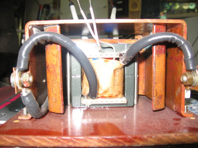

egy két kép erről is! Itt vörösréz lemezből csináltam hűtőt!
Még egy pár kép! Az áramváltó tekercset is jól látni a fő trafó közelében
Még egy pár kép az alap kapcsolással
És a módosításokkal! A 13voltos zénereknek elég 1.3W-os is!
