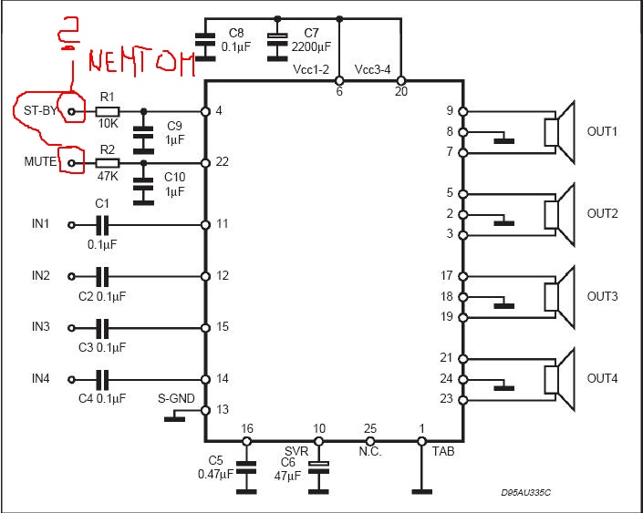

Sziasztok lenne 1 kis problémám TDA7386 bekötésével mert nemtudom mit kössek a ST-BY és a Mute lábra előre is köszike
A tápra (+12...14V) kell kötni őket! Természetesen R1/C9 és R2/C10 RC-tagok kellenek!
