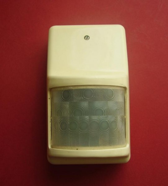

(#) bijo hozzászólása Jún 16, 2009 /
Szükségem lenne adatokra a mellékelt képeken látható mozgásérzékelő bekötéséhez, üzemeltetéséhez. (Trimmerpoti, LEDek, jumperek funkciói)
(#) frecsko válasza bijo hozzászólására (») Jún 17, 2009 /
Szia.
Több infó nincs rajta?
(#) bijo válasza frecsko hozzászólására (») Jún 17, 2009 /
A NYÁK hátoldalán: L.S. TCN-50-92
Egyéb felirat nincs.
(#) frecsko válasza bijo hozzászólására (») Jún 19, 2009 /
:google:
Nem találtál semmit róla a neten?
(#) thecyrus válasza bijo hozzászólására (») Jún 19, 2009 /
Szia! Honnan szetted ezt az őskori infrát? Mindegy....
Segítek mi micsoda!
Balról jobra fogok haladni kezdem a bekötéssel!
+V +12 voltos bemenet azaz táp
GND test vagy 0
STAND BY +- már senki nem használja! Rrégen soros kötésként volt alkalmazva!
Relé a riasztó zónába kell kötni pl: Zona1/com függően attól hogy alapban nyitott vagy zárt a zóna!
TAMPER a 24 órás felügyeletet szólgálja azaz SZABOTÁZS! Ennek a célja hogy az érzékelő szétszedésével azonnali riasztást indít!
J1 jumper: Sétáló tesztüzem led ki/bekapcsolása
Trimmer: az érzékenység illetve 1-3 pulzus reakció beállítására szolgál. Ami annyit jelent hogy 1-3 másodperc alatt hány impulzust küldjön. (pl gyors lassú mozgás)
J2-J3 ha minden igaz kisállat védelemre szolgál 15-25KG ig.
Ajánlott szerelési magasság: 1.3m - 2,5m ig.
Remélem segítettem!
Üdv: thecyrus

(#) bijo válasza frecsko hozzászólására (») Jún 19, 2009 /
Próbáltam a neten, de sajnos semmit sem találtam, még a gyártó oldolán sem.
(#) bijo válasza thecyrus hozzászólására (») Jún 19, 2009 /
Szia! Valóban "ősrégi", nem is emlékszem, hogy kitől kaptam, de most szükségem lenne rá és a válaszod alapján mostmár be tudom kötni. Köszönöm a segítséget!
Szivesen! Ha elakadnál írj nyugodtan!
