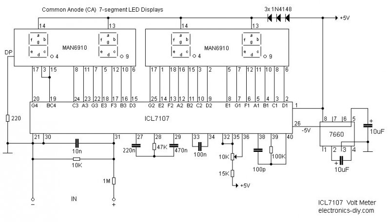

Sziasztok !
Megépítettem már kicsit régebben az alább (PDF) közölt tápot. Előszedtem megint ,mert szükségem lenne egy tápra..... - Itt kérdezném meg ,nincs valakinek eladó ? Építettem hozzá egy "V" és egy"A" mérőt is 7107-el Rá tudom egyszerre kötni mindkét mérőegységet ? ,akkor is ,ha azok közös tápról mennek ? (csak ők ketten vannak közös -de számukra külön - tápról) Ugyanis vagy a voltmérő megy jól ,vagy az amper ,de ha egyszerre kötöm ,akkor általában valamelyik kiakad és csak a "reset" (kikapcs) segít A másik ,amit észrevettem ,hogy mintha nem szabályozná rendesen az áramot...... A kimenetre nem tettem még rá a D3;R15;D4 elemeket.... Csak akkor kéne változást látnom az ampermérőn ,ha terhelés van a kimeneten ,vagy mindig ? Köszi a segítséget ! Üdv : István |
