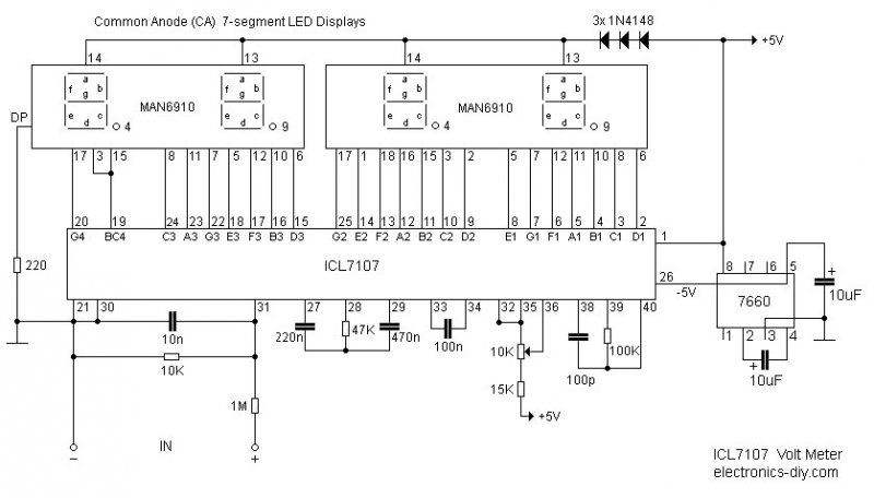

![]() Lehet ezt a két kapcsolást egyszerre a táp kimenetére tenni ? Külön külön mennek ,de egyszerre nem szeretnének.... Köszi !
Mi itt a kérdés, mert én nem értem. - Ugyan azon IC-vel szeretnél mérni feszültséget és áramot? - Két külön kapcsolás egy tápról? Mert a gond a műszeráramkörök táplálása. Annak függetlennek kell lenni egymástól és és a tápegységtől, ha más-más potenciálon van a mérési pont. És sönt ellenállásokat nem így szoktunk kapcsolni, mert a kapcsoló átmeneti ellenállása, jelentősen meghamisítja a mérést. Főleg a 0,01ohm esetén! üdv! proli007
Szia !
Bocsi ,tényleg lemaradt ! A táptól független külön tápon vannak ,de az közös.... Idézet: „Annak függetlennek kell lenni egymástól és a tápegységtől” |
